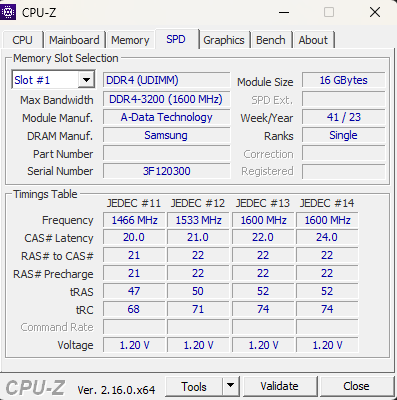

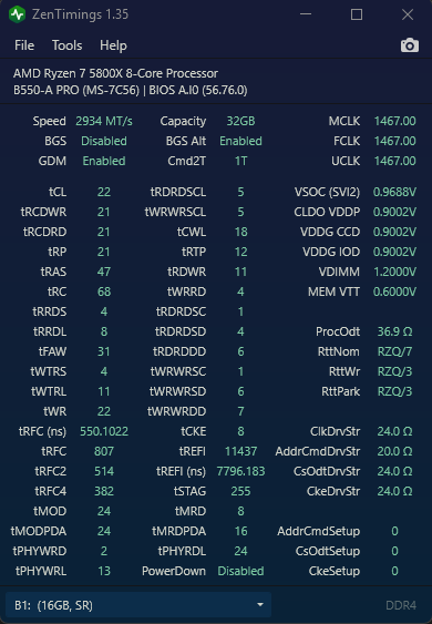

Grafikkartentreiber war bereits einigermaßen aktuell? Ein stark veralteter Treiber könnte deine Probleme bei BF6 auch mit erklären. Wie du schon sagtest, aktuell kannst du es nicht nachstellen, aber vielleicht hilft das bei der nächsten Beta Phase, bzw. dann beim Release.

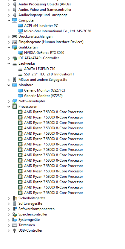

Laut Gerätemanager hast du im Übrigen keine HDD, sondern eine NVME SSD mit 512GB und eine SATA SSD mit 2TB. Von der Firma "InnovationIT" habe ich zwar noch nie gehört, aber immerhin ist es keine HDD, also wird es daran nicht unbedingt liegen. Schneller wäre es wahrscheinlich trotzdem, BF6 auf die kleinere Festplatte zu legen, aber nicht so, dass du dadurch großartige Sprünge machst.
Dein RAM wirkt auf den ersten Blick zu langsam. Ich bin mir nicht ganz sicher, ob es 2x16 3000er Kits mit CL22 (tCL im Zentimings Screenshot) mal gab, aber mein Gefühl ist, dass man da mal XMP im BIOS aktivieren müsste. Allerdings deutet deine InnovationIT Festplatte für mich darauf hin, dass das ein vorgefertigter PC, womöglich von irgendeinem kleinen Computerladen o.ä. ist, die verbauen teilweise sehr abenteuerliche Hardware. Lad bitte mal noch CPUZ runter und mach Screenshots von den Reitern "Memory" und "SPD". Hast du dir das Teil mit Fokus auf kleines Budget selbst zusammengestellt oder wo kommt der Rechner her?
Zumindest 3200 CL22 gibts als JEDEC Spec. 3000/22 ist zwar nicht schnell, sollte aber erstmal nichts schlimmes verursachen und auch nicht die Probleme hier.

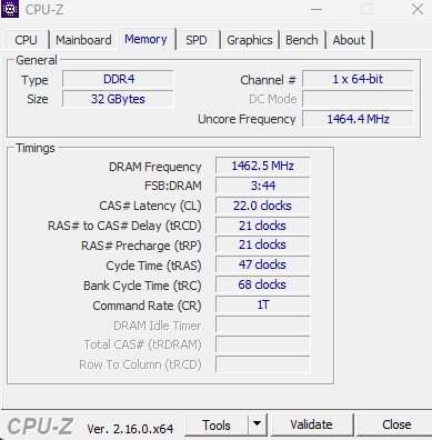

Sotay schrieb:
also mein mainboard hat 4 ramslots und da ist in ram 1 und 2 verbaut.
Fehler. Sollten in Slot 2 und 4 stecken, von der CPU gezählt.
Damit fährst du nur SingleChannel.
Aber das hat nicht zur Folge, das BF6 alle deine Kerne zu 100% auslastet.
Sotay schrieb:
also mein mainboard hat 4 ramslots und da ist im ramslot 1 und 2 verbaut.
und im handbuch des MBs steht sicher dass der RAM so nicht verbaut werden sollte. zwei riegel gehören bei 4 slots zu 99% in den zweiten und vierten slot vom CPU-sockel aus. steht hier sogar direkt auf dem MB, unten links neben den RAM-slots.
singlechannel (was du aktuell hast) kann im CPU-limit richtig hart leistung kosten.
