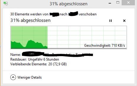

Guten Abend,
ich habe eine Frage, ich kopiere gerade von meinem Computer ein paar Dateien (ca. 100Gb) auf ein anderes Notebook im Netzwerk, allerdings auf eine USB Festplatte die an dem Notebook angeschlossen ist.
Beide Computer haben Windows 8.1 installiert und befinden sich in der selben Heimnetzgruppe (falls das wichtig sein sollte).
Beide Computer haben einen Gigabit-Lan Anschluss und verwenden auch die entsprechenden Kabel. Im Router menü werden sie auch als 1000er angezeigt.
Woran kann das jetzt noch liegen, dass das Rüberkopieren so elendig lange dauert?
Die Geschwindigkeiten variieren zwischen 10MB/s und 300kb/s, das schwankt die ganze zeit auf und ab....
Bei der externen festplatte handelt es sich um eine seagate barracuda 2tb green

Aber nicht bei 20 Elementen, wie auf dem Bild zu erkennen ist ;)
An kleinen Dateien wird es wohl weniger liegen, 20 Datei insgesamt 72GB also ~3,5GB je Datei, das sollte normal schneller gehen.
