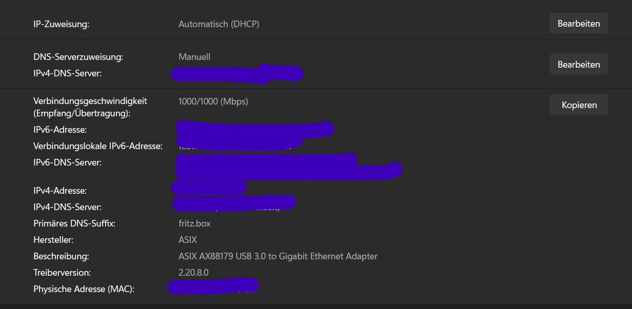

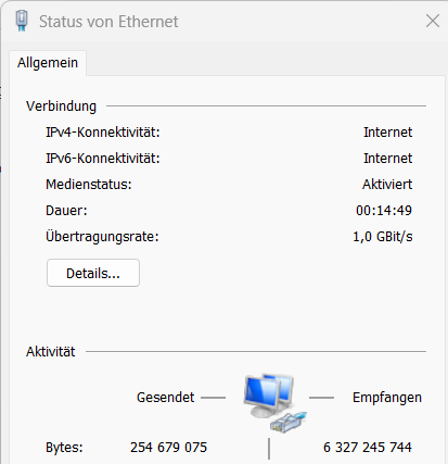

Wenn ich direkt per LAN an der Fritzbox mit dem Adapter bin (Laptop hat keinen LAN Port), gehen 30MB/s
Das ist eine wertvolle Information. Da steht die 1 GBit/s Verbindung durchgehend. Warum das nur 30 MB/s sind ist eine offene Frage. Hier müsste man Fragen, welche Datenträger in beiden Geräten verbaut sind. Ist der USB-LAN Adapter tatsächlich am USB 3 Port des Laptops und nicht an dessen USB 2 Schnittstelle?
Bei den 10 MB/s ist höchstwahrscheinlich eine 100 MBit/s Verbindung dabei.
30 MByte/s klingt irgendwie nach USB 2.0 beim LAN-Adapter

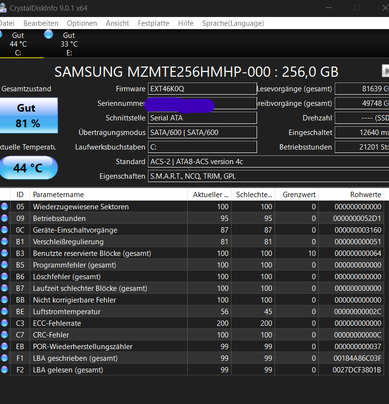

Entferne aus dem CrystalDiskInfo Screenshot die Seriennummer.
Die SSD ist zumindest nicht der Flaschenhals.

Schließ den Adapter mal an einen USB-Hub mit Stromversorgung an (wenn vorhanden).
Kann mich erinnern, das manche Geräte bei zu wenig Strom in einen 2.0 Fallback-Mode gegangen sind.
Obwohl USB3.0 immerhin 900mA bringt. Das währe schon verwunderlich.
Aber tut nicht weh und Versuch macht Gluch...
Glaub aber selber nicht dran.
Google mal deinen Adapter. Haben mehrere solche Probleme. Würde mir nen neuen Adapter bestellen.
