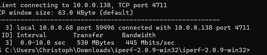

Teste mit dem USB LAN Adapter doch mal den Speed per iperf auf deine Fritzbox.
Dann hast du eine Baseline.
Wenn da auch nur 30MB/s bzw. 240Mbit/s rauskommen, dann liegts am Adapter.
sieht ansich richtig aus, ist aber viel zu wenig.
Auch wenn du die 32bit Variante statt der 64bit Variante geniommen hast, müsste da trotzdem zumindest irgendwas über 100Mbit/s in Richtung 240Mbit/s rauskommen wie beim kopieren.
https://stadt-bremerhaven.de/fritzbox-durchsatz-des-wlan-mit-iperf-messen/
Teste das nochmal wenn der neue Adapter da ist.

Das kommt mit dem Adapter direkt an die FB angestöpselt raus
Also ich muss jetzt mal fragen ausser dem usb-adapter hängt da nix weiteres zwischen. Denn direkt ist es ja wenn ich richtig gelesen habe immer. Halt ein LAN Kabel dazwischen. Hört sich für mich so ein als wär da noch ein SchlangenLAN aka. D-Lan verbaut oder ähnliches?

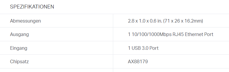

Leider hat sich die Situation nicht verbessert mit dem neuem Adapter.
Er bleibt bei 35MB/s stehen.
Mein Laptop scheint wohl zu alt zu sein.
