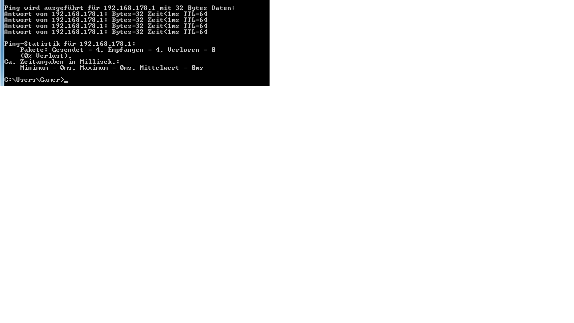

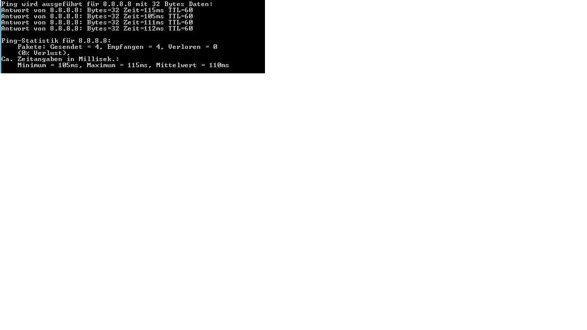

Zu dem 2. Problem : Ich habe immer ( außer Morgens/Mittags (29 + MS ) einen 115 er Ping was ziemlich nervig ist zum zocken.
Ich habe folgendens mal gemacht :
Start --> cmd
--> ping hier.die.ip.des.routers
--> ping 8.8.8.8

Und ja der Ping ist nicht daheim schlecht ... dann würde auch die Downloadrate sinken und per LAN Kabel wäre es weg.

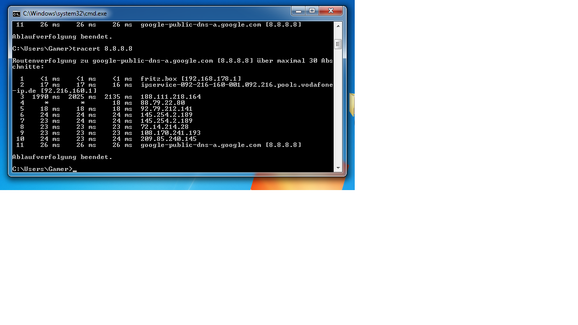

Mach mal "tracert 8.8.8.8"
Dann siehst du ja wo es hängt.

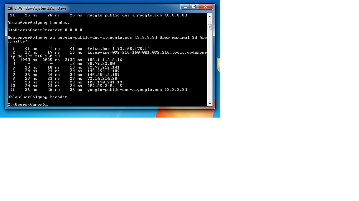

Hier mal die Tracert sache : 232323.png
Wie gesagt um die Uhrzeit ist der Ping normal

Zudem ist dein Titel Mist, weil wenn der Ping zum Router bei 1ms liegt, ist LAN als solches unerheblich, da dort ja offensichtlich keine Verzögerung auftritt.

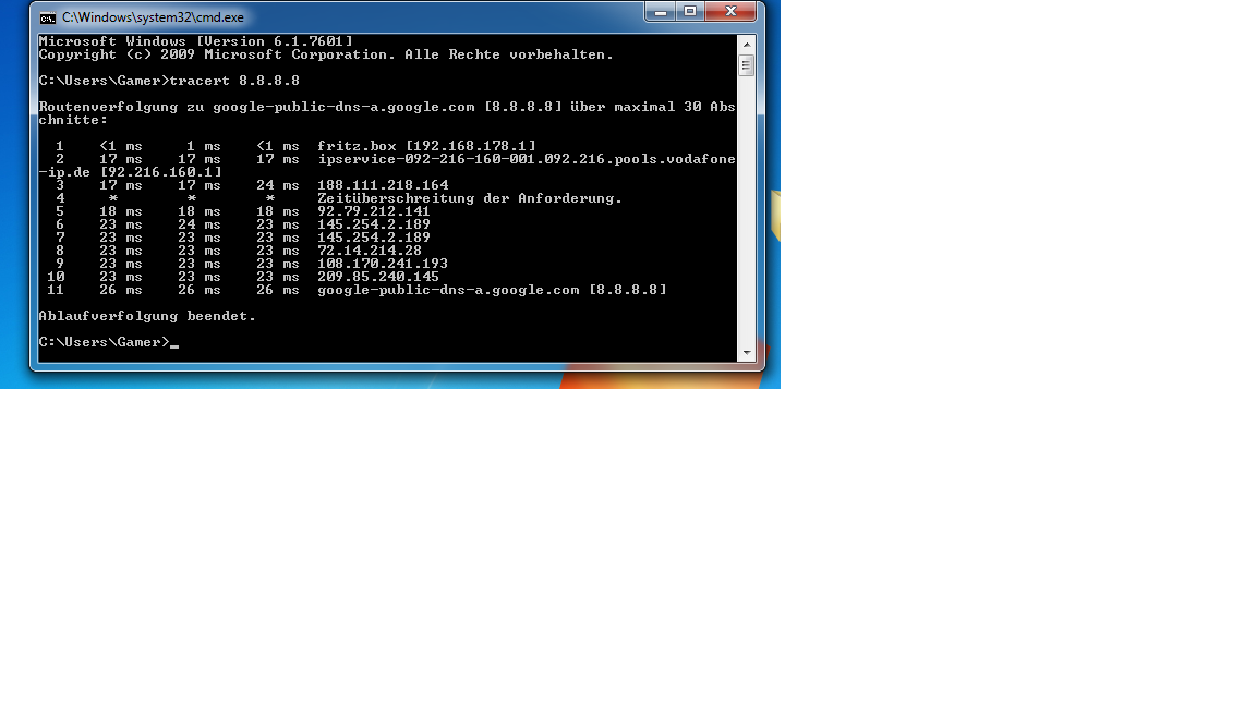

Dein trace passt nicht zum Ping. Laut trace ist der Ping zum Ziel 8.8.8.8 26 ms und das ist vollkommen ok. Ein trace ist zwar nicht so einfach zu deuten wie viele denken, aber die letzte Zeile im trace ist nichts anderes als ein Ping auf das Ziel und das ist der ausschlaggebende Wert. Wiederhole Ping bzw trace ein paar Mal und vergleiche die Resultate.

Wie gesagt um die Mittagszeit ist der Ping ganz normal ( 22-30 ) gg. Abend bleibt er halt bei 115...
Deswegen meine Frage liegt es jetzt an den vielen Internetnutzern oder an meinem Pc.

Hier der 2. Versuch also Unauffällig.
: 23123123123123.png
dann isses die schuld von Vodafone, da irgendwo dann unterwegs eine Engstelle ist. Jedenfalls nicht in deinem Netzwerk und auch nicht auf dem Weg zum DSLAM
