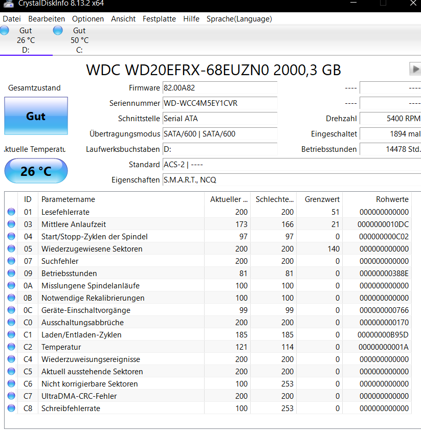

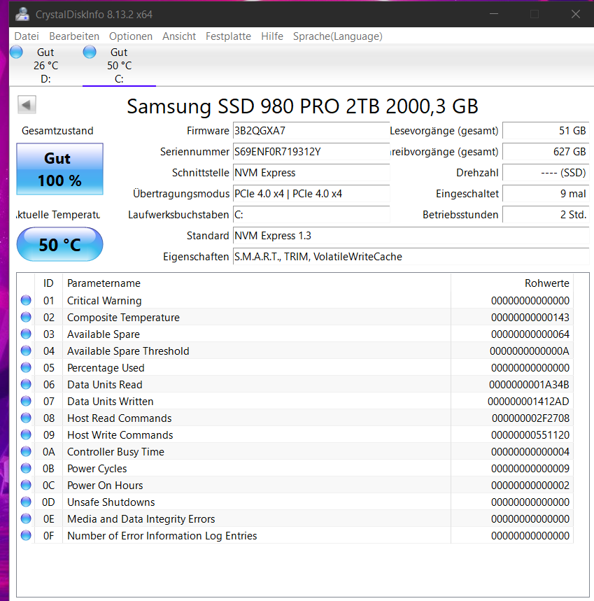

BmwM3Michi schrieb:
Habe mal beide Laufwerke angeschaut.
nudibranch schrieb:
Mal sfc /scannow laufen lassen, das behebt windows fehler.
Habe ich probiert hat leider nichts gebracht.
