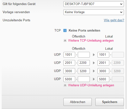

ich habe eine Portweiterleitung eingerichtet, die nicht funktioniert. Ein bisschen Kontext wieso weshalb warum: Ich habe mir einen Lego Universe Server auf einer WSL eingerichtet, die IPs die ich hinterlegt habe sind immer entweder localhost bzw die IP Adresse von meinem Rechner. Ich selbst kann auf dem Server spielen und mich verbinden, externe nicht. Hab mit nem "open port finder" mal die Ports geprüft die ich vermeintlich weitergeleitet habe jedoch sind diese alle geschlossen, die Ports die weitergeleitet werden müssen sind folgende: 1001, 2001-2200, 3000-3200 und 5000 undzwar mit UDP. (ganz nebenbei, ich habe einen Telekom Speedport)
Was ich schon probiert habe:
-mit der Telekom telefonieren - hat nichts gebracht
-die Firewall auf meinem Rechner deaktiviert
-die Ports mal (testweise) mit TCP weitergeleitet
-testweise den Port 25655 für MC Server weitergeleitet, blieb ebenfalls geschlossen
Was ich ausprobieren wollte aber nicht funktioniert:
-die Firewall vom Speedport selbst abschalten, die Funktion gibt es schlicht und ergreifend nicht
Ich hab keine Ahnung was ich noch ausprobieren soll, bzw woran es liegen könnte.
Danke im vorraus für die Antworten und im Anhang sieht man dann nochmal meine Port Konfigurationen.

UDP wird nicht geproxied und TCP lauscht standardmäßig auf 127.0.0.1. Du bekommst das nicht ohne Port Proxy Regeln raus und die Firewall spielt da auch noch mit.
Ich kann damit nicht viel anfangen, wo müsste ich diese Port Proxy Regeln festlegen und wie müssten diese aussehen? zu der Sache mit der Firewall, die kann ich halt nicht deaktivieren
Ein fertiges PowerShell Script gibts hier: https://gist.github.com/xmeng1/aae4b223e9ccc089911ee764928f5486
Und die Firewall musst du lokal am PC anpassen, die ist unabhängig der "Firewall" im Router, welche eigentlich nur aus NAT besteht. UDP musst du manuell mit bspw. sudppipe weiterleiten.
