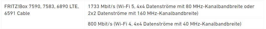

Die 6590 unterstützt nur Wifi 5, also 802.11ac. Dies tut sie mit einer 4x4 Antennen-Konfiguration, also bis zu 4x 433 = 1733 Mbit/s (brutto)Malorum schrieb:Router: Fritzbox 6590 Cable (angeblich schafft der Router bis 1700 mbit)
Der FritzRepeater 1200 ax unterstützt Wifi 6, also 802.11ax, Dies tut er mit einer 2x2 Konfiguration, also bis zu 2x 1200 = 2400 Mbit/s via Wifi 6 (brutto)Malorum schrieb:Repeter: Fritzbox 1200 ax
ABER: Da die 6590 nur Wifi 5 kann, muss der Repeater hier ebenfalls auf Wifi 5 runterschalten. Das resultiert in 2x2 Wifi 5, was eben nur 2x 433 = 866 Mbit/s leisten kann. In diesem Fall ist der FritzRepeater also langsamer als es viele Wifi 5 Modelle wären, obwohl er doch mit schnellen 2400 Mbit/s und Wifi 6 beworben wird...
Folglich kann die Verbindung des Repeaters maximal 866 Mbit/s (brutto) schnell sein! Mehr ist technisch nicht möglich, da der Repeater im Wifi 5 Modus eben einfach deutlich langsamer ist als die Fritzbox.
Nehmen wir nun die grobe 50% Rechnung brutto vs netto, kommen wir bei 866 * 50% = 433 Mbit/s netto raus und das passt erstaunlich gut zu deinen Werten aus #1. Du kriegst zwar ~500 Mbit/s raus, aber die 50%-Rechnung ist auch nur ein grober Richtwert.
Es gilt also, entweder einen Repeater anzuschaffen, der 4x4 Wifi 5 (optional Wifi 6) hat, oder aber die Fritzbox gegen ein Modell mit Wifi 6 auszutauschen. So passen Repeater und Router wieder zusammen und die 1000 Mbit/s Internet kommen zumindest in erreichbare Nähe.
Das ist im übrigen ein großes Problem bei Wifi 6. Viele Hersteller werben einfach nur mit großen Mbit/s Zahlen, kastrieren die Geräte aus Kostengründen aber auf 2x2. Im Kompatibilitätsmodus mit Wifi 5 ist das dann aber schnarchlahm.... Daher ist man gut damit beraten, bei Nutzung von Wifi 6 das gesamte WLAN-Setup auf Wifi 6 umzustellen und nicht nur einzelne Repeater, weil man sonst in den Kompatibilitätsmodus rutscht.

Das stimmt nicht. Die 6590 hat den selben WLAN Chip wie die 6591, kann wave2 und damit MU-MIMO und auch 160MHz breite Kanäle. Allerdings dann nicht 4x4.Raijin schrieb:Die 6590 unterstützt nur Wifi 5, also 802.11ac. Dies tut sie mit einer 4x4 Konfiguration, also bis zu 1733 Mbit/s (brutto).
Siehe:
https://avm.de/service/wissensdaten...gkeiten-konnen-mit-FRITZ-Box-erreicht-werden/
Von daher ist die WLAN Ausstattung bei @Malorum schon so ziemlich das Optimum, was mit einer 6590 als Basis möglich ist.
