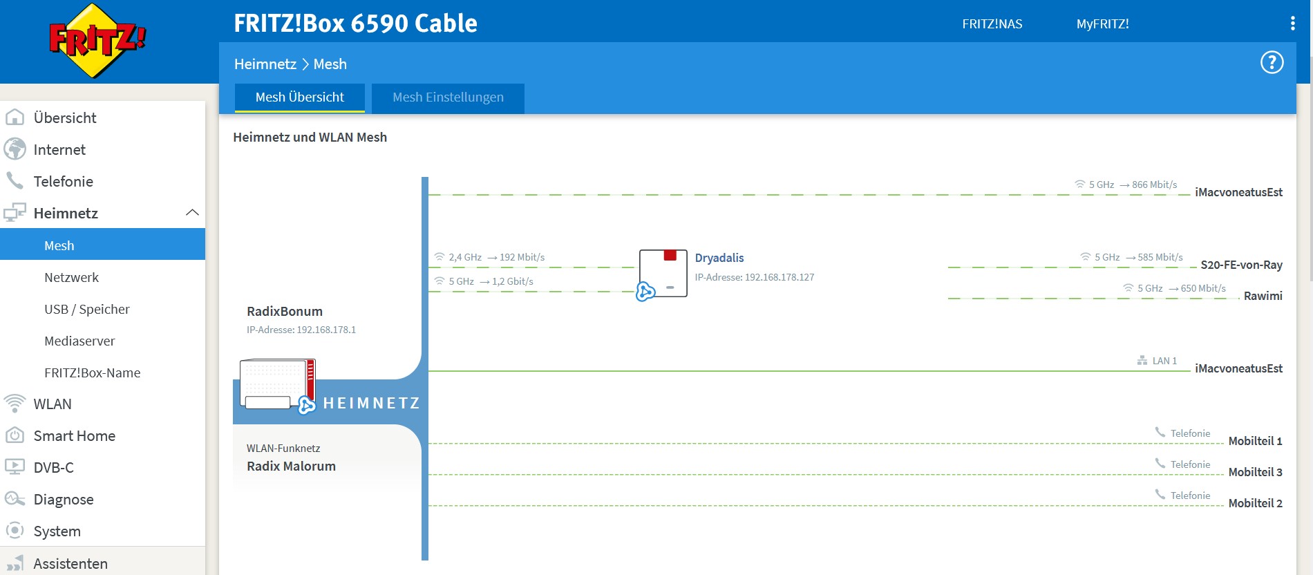

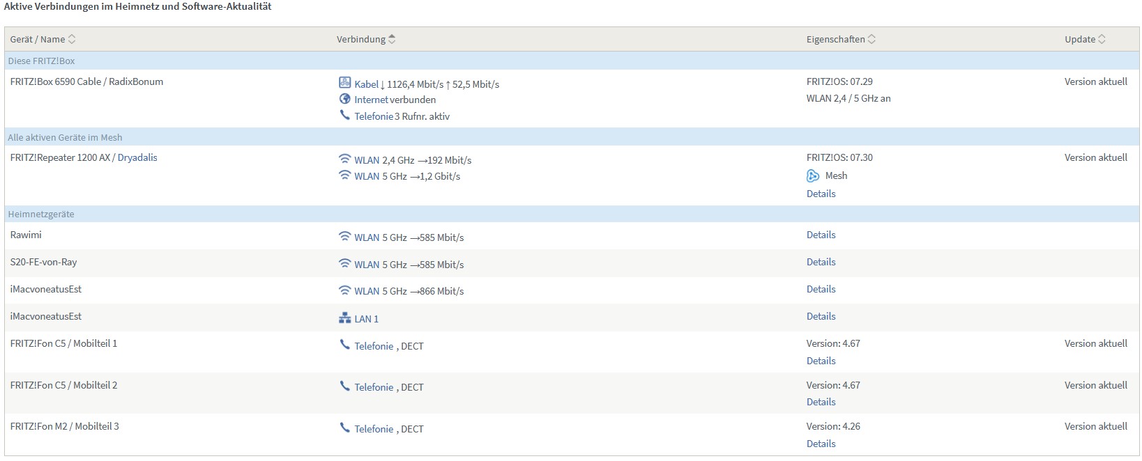

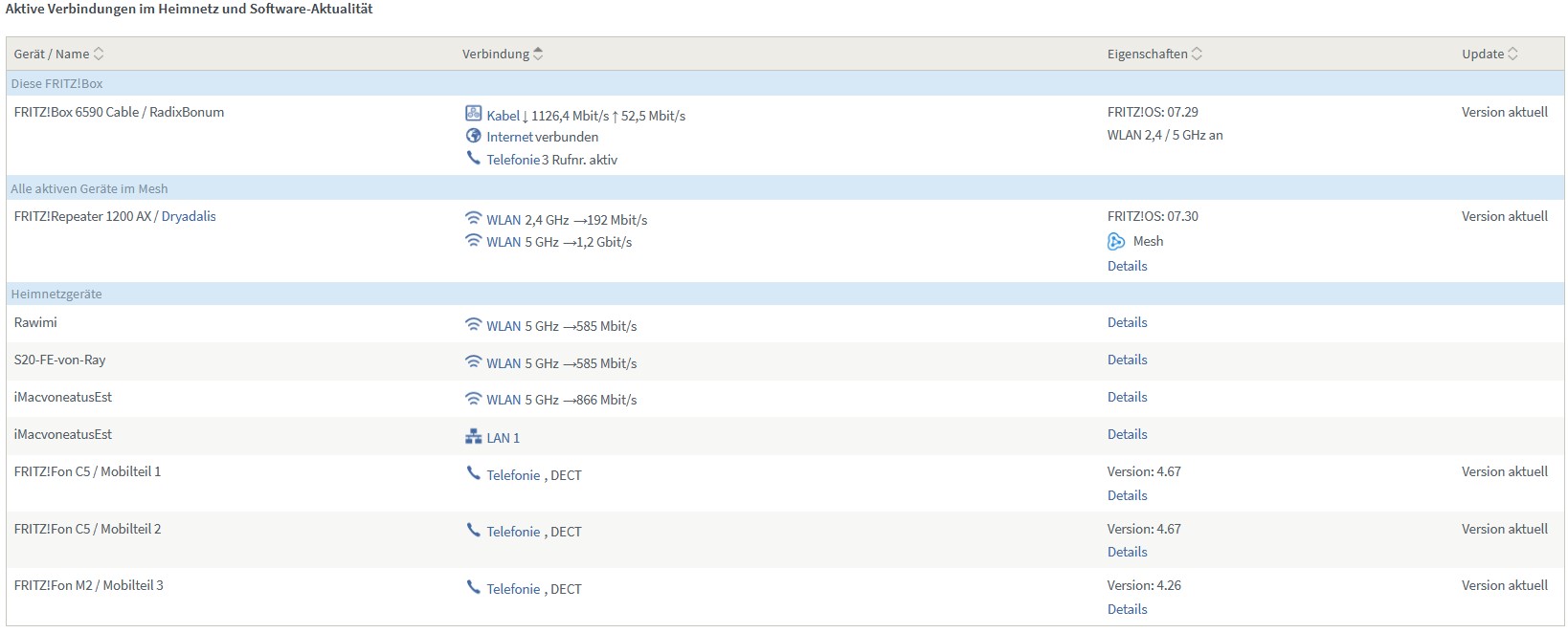

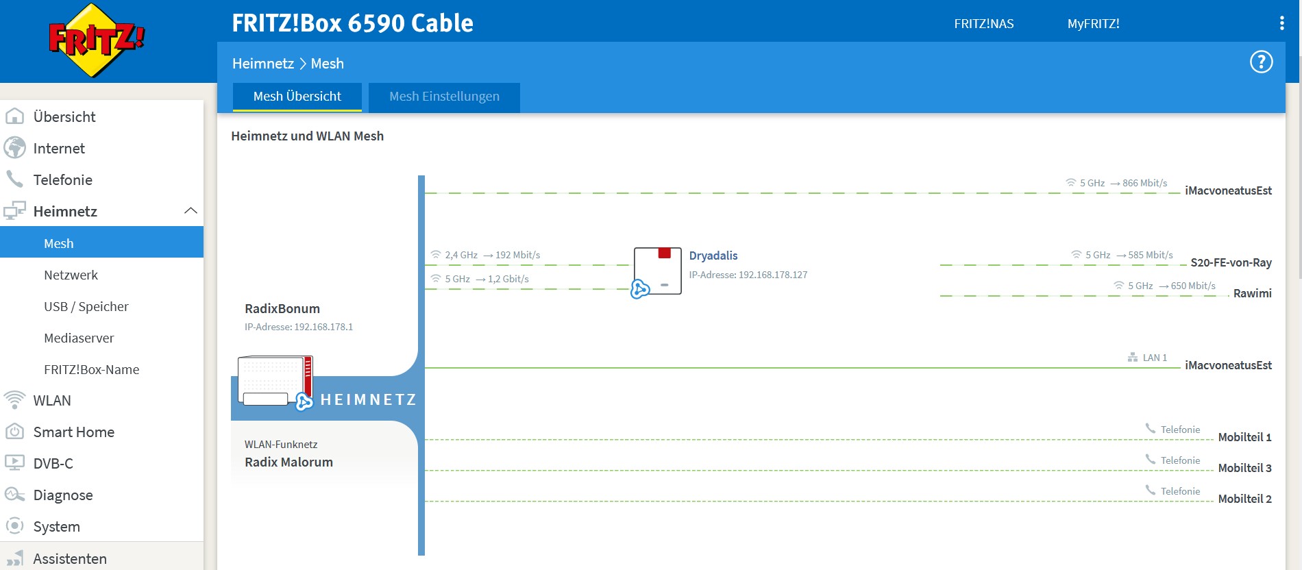

@Pitt_G. Hier einmal zwei Bilder, wie das hier aussieht:
bender_
Banned
- Nov. 2012
- 8.311
Sehr schön zu sehen, dass der Mac mit 2x2 MIMO @80MHz am 1200AX das begrenzende Element ist.Malorum schrieb:zwei Bilder, wie das hier aussieht:
Uplink des 1200AX zur 6590 ist mit 1,2GBit/s annähernd am Optimum und läuft definitiv mit 160MHz Bandbreite.
Ich bin zuversichtlich, dass Du die 800MBit/s über WLAN bekommst, wenn Du den Mac per LAN Kabel an den 1200AX anschließt.
