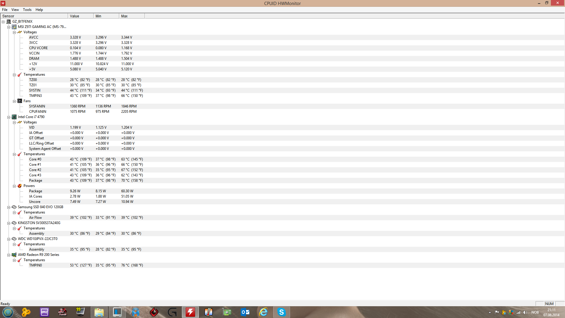

Ich bekomme die CPU-Temp nicht richtig runter:
I7-4790, CoolerMaster Hyper TX3 Evo Kuehler, Bitfenix Prodigy mit vorn rein und oben und hinten jeweils raus je 1x 120-er, MB I97AC von MSI, Asus 290. CPU-Temperaturen bei BF4 etc. um die 65-70 Grad...in den Testberichten lese ich Werte um 50-55 Grad.
Ok, die Asus heizt tuechtig ein (um die 75 Grad)...
Und: ich habe bisher kein Mesh-Gitter vorn dran / der vorn einblasende Luefter hat es moeglichwerweise schwer ?
Liegt es am Gehaeuse, oder habe ich Chancen ???

Klar / bei mir muss diese Mesh-Front ran / dann kommt von vorn mehr Luft rein...
Jetzt hab ich erstmal die Luefterkurven sowohl sys als auch cpu nach oben gedreht...
Erstmal bei BF3, dann morgen mal BF4...

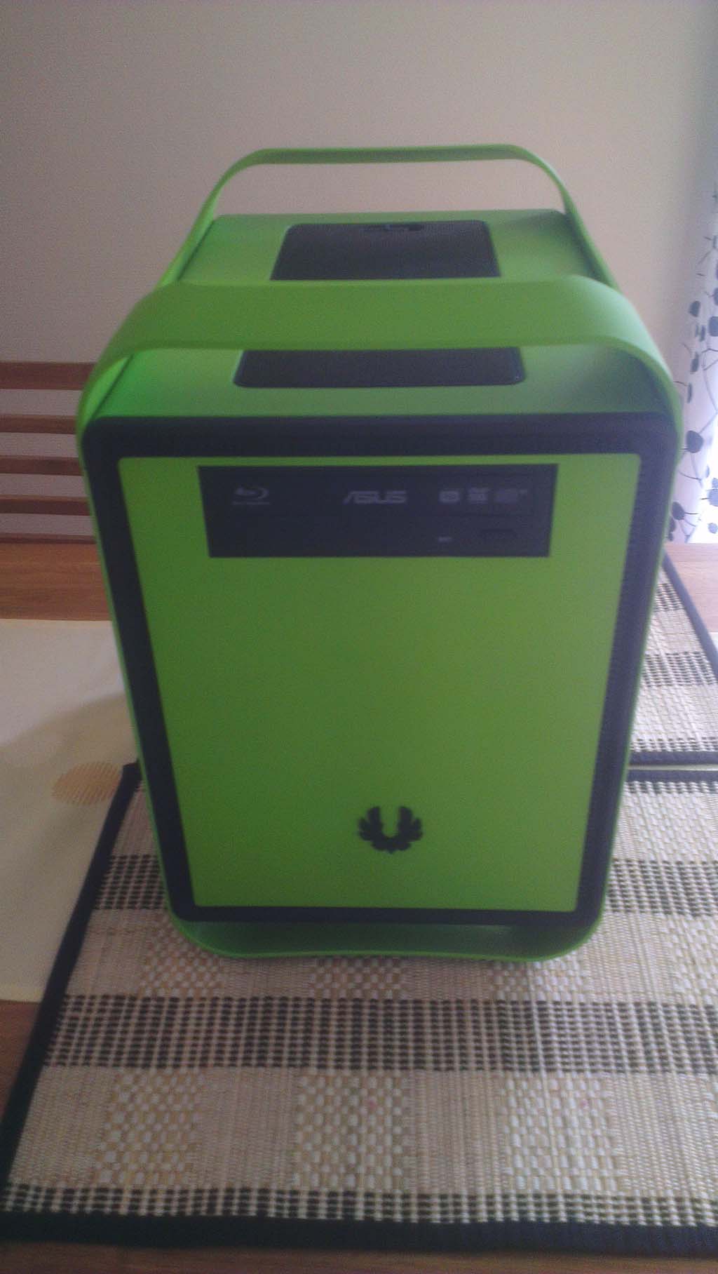

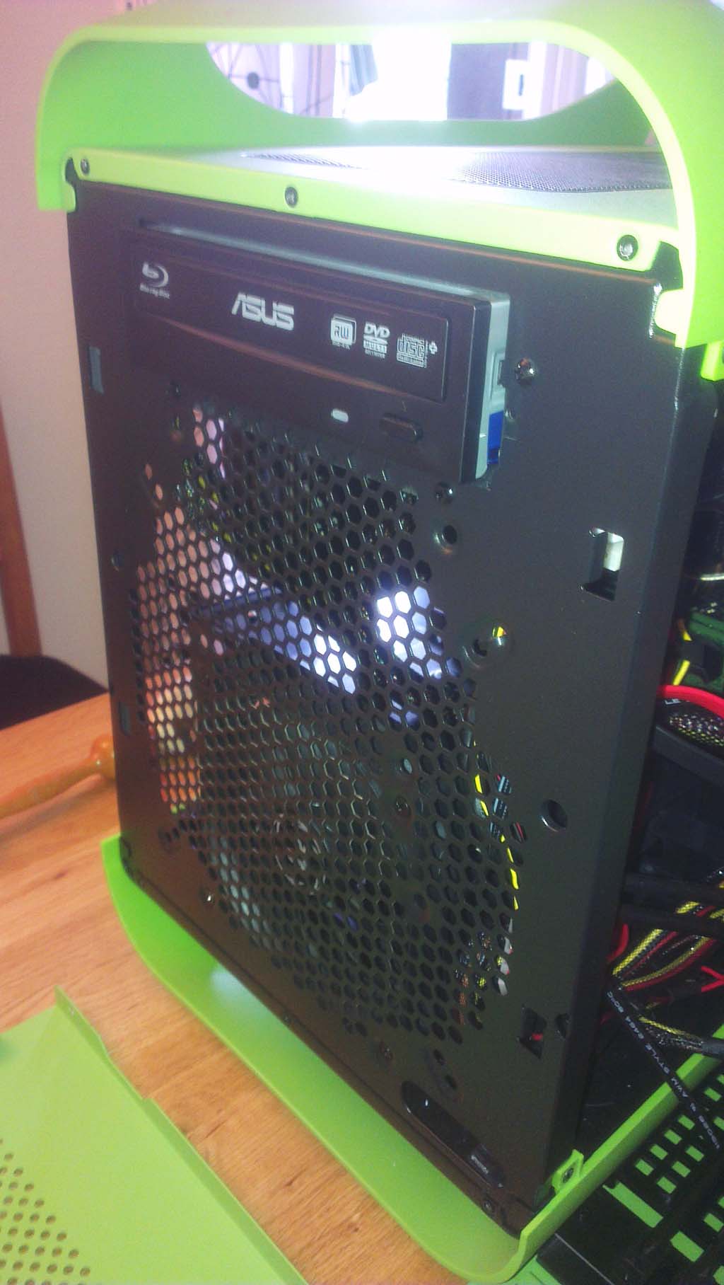

Schon recht...ich glaube nur, dass die Asus warme Luft genau in Richtung des Kuehler-Luefters schickt, und der Frontluefter kriegt keine Luft, weil er hinter einer Blende sitzt, die nur ringsrum kleine Loecher hat.
Aber: das Regeln der Luefter hat bereits was gebracht...die gepostete CPUID-Tabelle ist nach der Umstellung im BIOS (habe die Drehzahlen etwas frueher als bei 100 % angehoben) aufgenommen.
Bilder...
