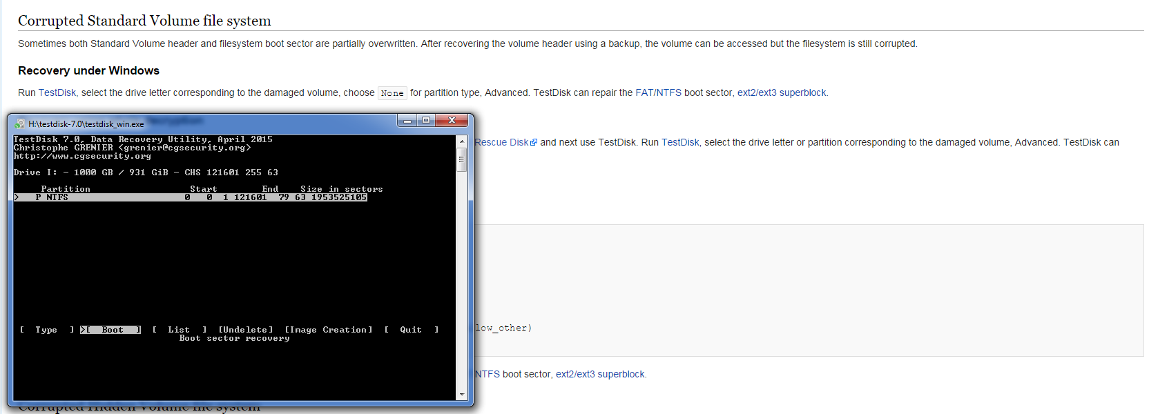

Hier wird sogar explizit formatieren angesprochen:
http://www.cgsecurity.org/wiki/Recover_a_TrueCrypt_Volume
Ach ja. Klingt schon mal vielversprechend. Danke für den Link

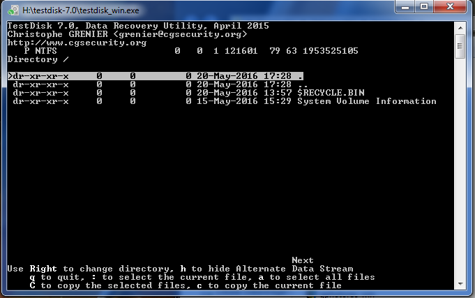

Ich habe mal etwas geschaut. (Anlage 1)

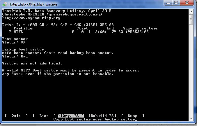

Ich habe versucht wie beschrieben den Boot Sektor wieder herzustellen - Fehlgeschlagen, ging nicht. (Tool)
Dann versucht zu überschreiben - Ebenfalls das selbe. (Siehe Anleitung)
Anlage 2 - Boot Sektoren nicht identisch.
Dann habe ich eine Liste angefordert und er zeigt mir wenigstens schon mal etwas vom 15.05. (Anlage 3)

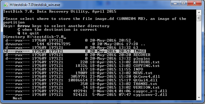

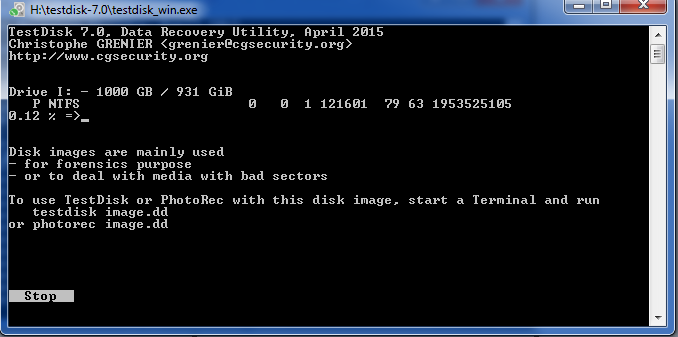

So wie ich jemanden richtig verstanden habe, zu allererst ein Image anfertigen!
In Arbeit (Anlage 4 und 5)

Ich würde eher Clonezilla benutzen um ein Image zu erstellen, das kann nämlich auch dd.
In der Anlage im letzten Bild ist zu erkennen, das es .dd ist und ausdrücklich empfohlen wird.
Natürlich ist ein Image nicht gleich ein Image. Aber man erkennt diese Funktion (Bild 1/Bild 5)
mit dem passenden Dateiformat. [*.dd]
Doch danke für den Tip
Edit: Aber sollte ich meine Daten wieder hergestellt bekommen, wo ja nun ein klein wenig Hoffnungsschimmer besteht, was mich auch endlich wieder Essen lässt, werde ich eine Festplatte mittels Tools spiegeln lassen und eine extern als reine Backup HDD benutzen. 2TB kosten ja heute nicht mehr die Welt. Vielleicht sollte ich ja auch einfach nur mal diese Erfahrung machen. ^Vielleicht bewahrt mich diese Erfahrung vor einem größeren Schaden, wer weiß das schon.

Danke für den Tip. Aber erst wenn das img. fertig ist. Da ich heute Nacht einen Hänger hatte von wegen Ruhemodus PC, musste ich damit noch einmal anfangen. Derzeit bei 30%.
Dauert also noch 8-10 Stunden bis das Img. fertig ist.

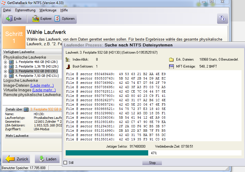

Ich habe mir mal ein Tool von einem Freund installieren lassen, das sich GetDataBack nennt.
Das ist schon seit mehreren Stunden beschäftigt. Er meinte erst einmal gucken, was da überhaupt noch drauf ist.
Er meint das nutzen Profis auch, da könnte ich mir ggf. das Einschicken sparen.
Hat jedenfalls noch 8 Stunden zu rechnen. Haben den auf Intensiv eingestellt.
Dann zeigt sich gleich was er noch findet.
Bis jetzt einen verschlüsselten Container, so wie das aussieht.
Aber auch einen defekten Sektor. Wird sich zeigen was geht und was nicht,
was da ist und was nicht.

Deine Festplatte ist verschlüssel. Die einzigen Dateien die das Tool finden wird, sind die, die dein freund drauf kopiert hat.
Solange du das TrueCrypt Volume nicht mounten kannst, kommst du an deine Daten nicht heran.

Ich kann das alles komplett nachvollziehen. Das Problem ist, du benutzt GetDataBack for NTFS, deine Festplatte ist aber nicht in NTFS formatiert, die ist verschlüsselt.
Wenn du sieh jetzt mounten könntest, würde es eventuell funktionieren. Die Daten auf deiner Festplatte sehen für GetDataBack aus wie Müll, einfach Random Data, deswegen kann das Programm nichts finden, außer den Dateien die dein Freund draufkopiert hat.
