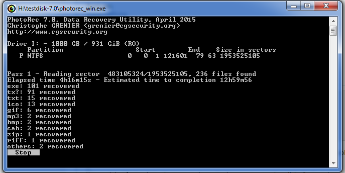

Festplatte gekauft, 1,5TB
Photorec auf FP 1,5TB kopiert, Ordner erstellt RECOVER
Festplatten angegeben, auf I (931GB) wird jetzt gesucht
(12 Std. Rest)

Ja das mit dem Image leuchtet ein. Aber ich habe ja noch die Festplatte hier
und photorec liest ja nur das image und die sectoren aus und schreibt ja nicht.

Stimmt, was soll der mit Photorec finden, wenn die Platte verschlüsselt ist? Die Verschlüsselung macht das Unterfangen erheblich schwerer.
Wobei er die TC Datei ja durchaus finden könnte.

Zur Recovery: Photorec arbeitet auf Dateiebene. Aktuell sieht es aber keine Dateien, sondern nur Gibberisch einer verschlüsselten Partition. Du musst den Header wiederherstellen (die Truecrypt Hilfe war ganz gut, vielleicht findet man die noch in der Wayback Machine oder so) und die Partition wieder Mounten. Erst dann können Programme wie Photorec was machen, da hier Zugriff auf die Dateiebene besteht.
Als Allererstes aber sollte die "kaputte" Platte read-only gemountet werden und eine Bit-für-bit Kopie gemacht werden, z.B. mit einer Linux Live CD und dd (geht bestimmt auch unter Windows, da kenne ich aber die Programme nicht). Recovery dann nur auf der Kopie, damit nicht nochmehr zerstört wird.

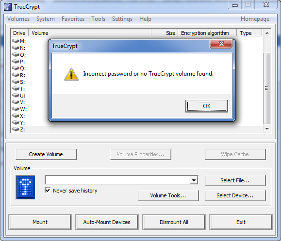

Da lässt sich aber nichts mehr mounten. Weil die Festplatte Schnellformatiert wurde
Nun, das das nicht "mal eben" geht ist klar. Ich kenne auch nur die Theorie dazu. Die Partition Table ist halt weg, wahrscheinlich auch der Header, daher musst du mind. diesen wiederherstellen damit Truecrypt irgendwas findet, was es erkennt.
