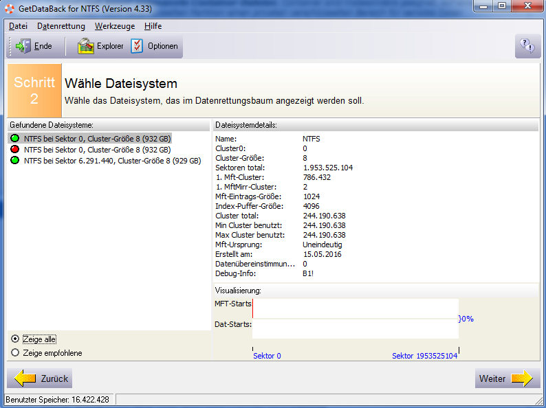

Ich habe gesehen das er irgendwie 60% belegt hatte im Suchergebnis.
Aber da ich nicht richtig wusste mit dem Tool umzugehen. Insgesamt hat er 3x NTFS gefunden. (Ampel)
932GB, 929GB (vermutlich wirds diese sein) und noch einmal 932GB.

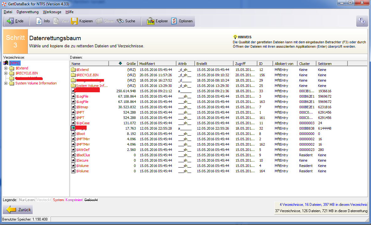

Das hier spukt mit GDB mit einem "exzessiven Schnellscan" aus. (Anlage 1 & 2)
Hey Leute, es sieht gut aus glaube ich... (Anlage 3)

Aber welches Volume könnte das sein? Welches hat dies größeren Chancen und weshalb?
Kopiere ich nun ein Volume in H oder? (Anlage 2)

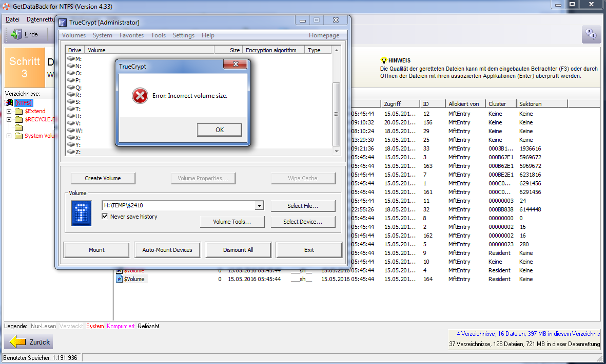

Denn ich versuche gerade den Backup Header in True Crypt mit der gefundenen Temp. Datei auf Festplatte H zu öffnen über GDB.
Kann mir irgendjemand hier sagen, was ich jetzt genau machen könnte, um die Platte wieder einhängen zu können? Ich bin mir da gerade nicht sicher. Und mir würden 1000 Steine an Last von der Schulter fallen, wenn ich dieses WE meine Platte wieder eingehangen bekomme. Merci.

GetDataBack sollte eine ca. 675GB grosse Datei finden, eine solche sehe ich aber nicht. Oder ist die zensierte Datei dein Container? Die Grösse wäre dann jedoch viel zu klein.
