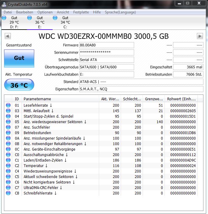

Crystal sagt GUT

Die HDD sieht tatsächlich "gut" aus, ein Problem mit dem Sata-Kabel gibt es auch nicht.
