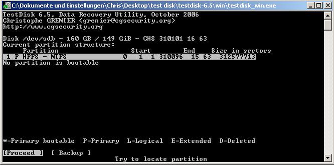

Guten morgen!
Nachdem ich vor einigen Wochen schon mal die Partition bei dieser Festplatte verloren habe, kann ich nun schon wieder nicht auf die Daten zugreifen. https://www.computerbase.de/forum/threads/partition-geloescht-hilfe-mit-testdisk.255921/
Die Platte war nur kurz vom Strom getrennt, da ich einen Brenner angeschlossen habe und den IDE Port brauchte...
Die Partition wird in Windows angezeigt, nur bei jedem Zugriff kommt die Meldung "Die Datei oder das Verzeichnis ist beschädigt und nicht lesbar".
Test Disk zeigt folgendes: (siehe 1.jpg Anhang)

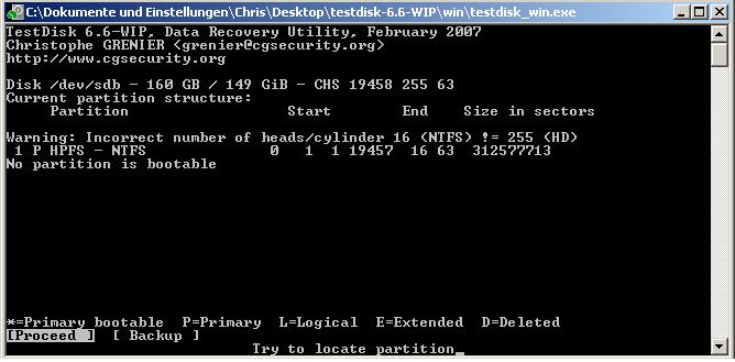

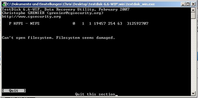

Die Partition ist also da. (2.jpg) Wenn ich versuche, die Dateien anzeigen zu lassen, steht dort nur "Can't Open filesystem". (3.jpg)
Ich wäre für jede Hilfe dankbar.

Die Geometrie von 16 und 255 Heads passen öfters.
Versuche daher mal eine Diagnose mit 255 Heads.
Grund ist, zumeist überstezt der Festplattenkontroller die Geometrie der Festplatte von 16 oft auf 255 Heads.
Daher wäre es unter Umständen besser.
Hat aber nichts mit deiner jetzigen Situation zu tun, sondern soll nur eine bessere Stabilität gewährleisten.
Bei dir wird ein Fehler im Dateisystem angezeigt!
Da hilft zumeist Datenrettungssoftware.
Öfters zeigt aber die Version 6.6 beta von Testdisk noch Dateien an die in der Version 6.5 nicht angezeigt werden.
Dann könntest du zumindest wenn die angwezeigt werden diese kopieren.
Wäre auch nur insoweit ein Test.
http://www.cgsecurity.org/wiki/TestDisk_Herunterladen
Mache es erstmal mit einer Standarddiagnose von 255 Heads.
Starte Testdisk, bestätige bei Log-Datei erstellen mit Enter, wähle deine Festplatte und bestätige mit Enter.
Bestätige auch bei Partition Table Typ Intel mit Enter.
Gehe jetzt auf das Menü Geometry.
Gehe dort auf Heads.
Gib dort 255 ein und bestätige mit Enter.
Lasse SectorSize und den Rest in Ruhe.
Bestätige dann mit OK zum verlassen von Geometry.
Du darfst dann Testdisk nicht beenden da du dann die Einstellungen verlierst.
Gehe dann mit dem Pfeil auf Analyse bestätige mit Enter und setze mir einen Screenshot.
Bestätige bei Proceed und setze mir auch einen Screenshot.
Wenn die Partitionen gefunden wurden, und deine Daten angezeigt werden, brauchst du erstmal keine tiefere Suche machen.
Überprüfe mal ob die Daten angezeigt werden und teile es mit.
Du kannst da auch mal die Partitionen wenn die gefunden werden markieren, die Taste p drücken und schauen ob du deine Daten siehst.
Zurück kommst du mit q drücken.
Wenn keine Partition gefunden wurde;
Bestätige weiter bis du zum Menü kommst wo unten steht [Quit] [Search] [Write] und gehe mit dem Pfeil auf [Search] (tiefere Suche) und lasse es laufen.
Setze mir einen Screenshot
Teile es mit.

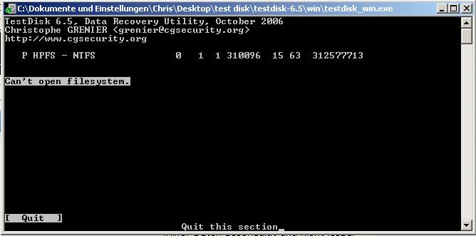

Hallo, Fiona! Vielen Dank für die Hilfe. Meine Dateien werden nicht angezeigt. (siehe 2. Screenshot)
Eine Quick Search mit dem Tool Scavenger meldet übrigens folgendes:
"Boot Sector not found. Please use Long Search."
Die Long Search dauert extrem lange, da habe ich also noch keine Ergebnisse.

Filesystem Damaged ist leider ein Hinweis auf das Dateisystem.
Chkdsk ist ohne Backup zu unsicher!
Scavenger lange scan eine sichere Alternative.
Teile mal das Ergebnis mit.
