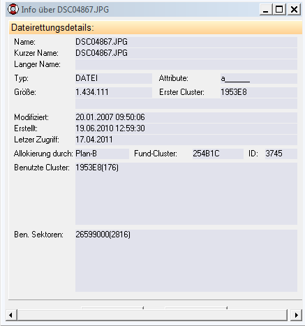

Um welche Dateitypen handelt es sich bei den fehlenden Daten? Wichtig wäre auch der Offset im Dateisystem von ein paar defekten Dateien - diesen solltest du mit der Demoversion von GetDataBack auslesen können.
So, habe mal versucht die Offsets zu finden. Leider sehe ich weder in WinHex noch in GetDataBack eine Offset Angabe.
Hab mal einen Screenshot gemacht. Was es gibt sind die Cluster.
Die Dateitypen die noch fehlen sind hauptsächlich Bilder, also jpg und eventuell auch ein paar avi bzw. mpg Dateien...
Alles andere ist soweit ich mich noch erinnere wieder da. Ein paar Ordner werden mir in Winhex angezeigt, aber ohne Inhalt. In GetDataBack gibt es Ordner deren Namen er nicht wiederherstellen konnte. Mit Inhalt aber der ist defekt. Von einem dieser defekten Bilder habe ich den Screenshot erstellt...

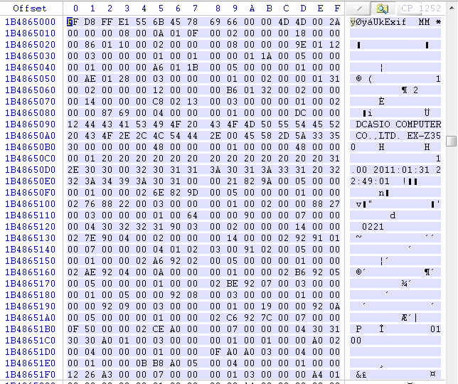

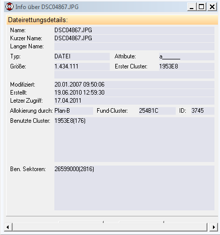

Hast du FAT32 als Dateisystem? Am ehesten denke ich dürfte der Wert bei "Ben. Sektoren" hingehen: kannst du die Infos mal von einer funktionierenden JPEG-Datei anzeigen und anschließend das eingebundene TrueCrypt-Volume in HxD öffnen und einen Screenshot vom entsprechenden Sektor machen.
Ja, das Dataisystem ist Fat32... Hab den Screenshot der Sektoren mit WinHex gemacht - falls das etwas ausmacht!?
Funktionierende Datei mit GetDataBack:
Sektor in WinHex:

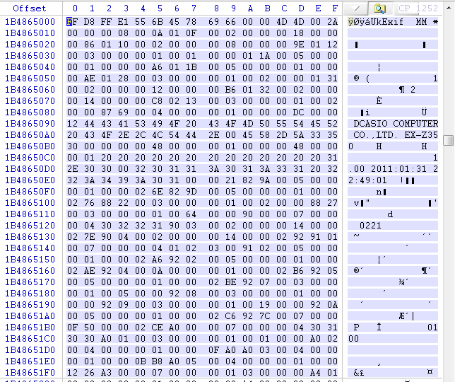

Der Inhalt des Sektors wäre interessant, dieser müsste bei einer JPEG-Datei mit FF D8 beginnen, falls der von GetDataBack angezeigte Sektor korrekt ist.
Guten Morgen,
so, der Scan ist durchgelaufen, hat aber keine Ergebnisse geliefert. Was mir aber auffiel ist, dass bei ein paar vergleichen von funktionierenden Dateien nur die ersten 4 Byte gleich waren. Könnte auch an unterschiedlichen Kameras bei der Aufnahme liegen, oder??
Ich würde sonst mal die ersten 4 Byte einer avi angeben, da weiß ich dass es die selbe Kamera war. Oder meinst du bei nur 4 Byte könnten wieder Zufallstreffer entstehen??
Selbst bei 4 Byte kann man sich bei JPEG nicht ganz sicher sein, da nur die ersten zwei Byte wirklich definiert sind und anschließend bereits Unterschiede je nach Kamera/Programm auftreten können. Bei AVI sollten die ersten 4 Byte definiert sein und falls du Zufallstreffer bekommst, so könnte man versuchen, mit einer zweiten Datei die Zufallstreffer zu filtern. Wichtig bei größeren Dateien (z.B. AVI) ist jedoch, dass bereits der erste Cluster beschädigt ist - du solltest daher zunächst mit WinHex nachsehen, ob die ersten 4 Byte der Datei wirklich fehlerhaft sind. Ansonsten kannst du auch einen Test machen, ob die Angaben soweit passen, indem du die ersten z.B. 16 Byte einer funktionierenden Datei als Referenz verwendest und prüfst, ob das Tool den richtigen Sektor ausspuckt.
So, hab jetzt gestern mal auf avi geprüft - leider auch ohne Erfolg - allerdings bekomm ich auch bei einer bestehenden Datei kein Ergebnis. Ich denke, dass da noch der Offset falsch ist. Beim Randomblocklocator, musste ich bei jedem gefundenen Block

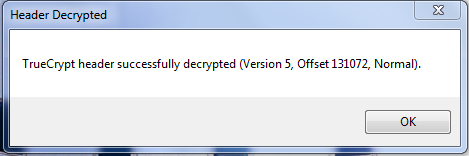

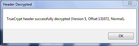

67 Sektoren zurück gehen, dann hatte ich den Anfang. Meinst du das könnte hier auch so etwas sein? Mein Header hat 128 KB - somit hab ich 131072 dazu addiert....
Ich bin zur Zeit beruflich ziemlich eingespannt, von daher bin ich erst jetzt zum Antworten gekommen. Ich hab das Tool noch einmal aktualisiert, so dass es jetzt zusätzliche Informationen beim Öffnen des TrueCrypt-Headers ausgibt. Lade diese Version noch einmal herunter und poste die angezeigten Werte.
Garkein Problem - find es ja schon super dass du mir überhaupt hilfst! Hab jetz grad mal den Screenshot gemacht. Aber der Offset scheint gestimmt zu haben. Ich glaub ich lass über Nacht nochmal auf eine exisitierende Datei prüfen - nicht dass ich mich irgendwo verrechnet hab... Ich hoff, dass der ausgegebene Sektor in WinHex und GetDataBack der richtige ist. Meinst du ich sollte vielleicht mal ein anderes Programm probieren??
