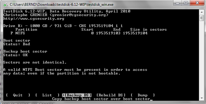

Nach der W7 Installation konnte ich meine verschlüsselte Festplatte 931 GB nicht mehr öffnen (Falsches Passwort). Da ich kein Backup des Header habe (bitte keine Belehrungen, ich ärgere mich mit Sicherheit am meisten), wurde eine Wiederherstellung aus der eingebetten Sicherung durchgeführt.
Jetzt kann ich das Laufwerk zwar mounten, aber W7 schlägt beim öffnen die Formatierung vor.
Beim Scan mit Testdisk lt. folgender Anleitung
1. Begin with downloading and unpacking TestDisk (version used is 6.11.3) from http://www.cgsecurity.org/wiki/TestDisk_Download
2. Mount your damaged volume in TrueCrypt.
3. Run testdisk_win.exe in the testdisk-6.11.3/win folder.
4. Choose to create a log file.
5. Select the drive letter of the damaged volume.
6. Select 'None' when asked for partition type.
7. Select 'Advanced'.
8. Select '[Type]' at the bottom of the screen --> Choose NTFS (if you are running NTFS) --> 'Boot' --> 'Rebuild BS'
erhalte ich am Ende die Meldung
Boot sector
Status: Bad
Backup boot sector
Status: OK
Sectors are not identical.
und habe dann abgebrochen.
Das komplette Logfile habe ich auch noch.

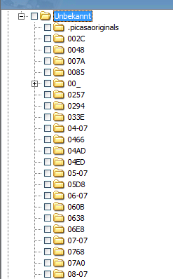

Ein Scan (dauert ca. 8 Stunden) mit einer Datenrettungssoftware zeigt mir zwar Dateien an, jedoch für mich nicht brauchbar.
Beim prüfen des Dateisystems mit Truecrypt erhalte ich die Meldung NTFS-Startsector nicht lesbar usw.
Hier noch ein paar Pics
Besten im voraus
sunshine

Dein Bsackup vom Boostektor wird als Ok gelsitet.
Gehze dann nmal auf List und teile mit ob deine Daten oider eine Fehlermeldung angezeigt werden?
Viele Grüße
Fiona

Wenn ich auf List gehe bekomme ich folgende Meldung

Hier noch das Logfile:

Boot sector
Status: Bad
Backup boot sector
Status: OK

A valid NTFS Boot sector must be present in order to access
any data; even if the partition is not bootable.

Hallo Fiona,
erstmal vielen Dank für deine Hilfestellung.
Der Rebuild BS Scan dauerte mehrere Stunden.
Hier der Screen
Gruß
sunshine
Hattest du durch markieren und drücken von List Daten sehen können?
Ansonsten wieder hole es mal mit der selben Prozedur über Advanced.
Gebe mal die Intel spezifische Geometrie dazu ein.
Speziell sollte ein Head 63 Sektoren haben.
Sonst kann es sein, das die Partition mit Daten nicht gefunden wird?
Bestätige wieder durch bis du Aanalyse siehst.
Aber bevor du anstatt auf Analyse bei Advanced für eine Rebuild bestätigst, setrze mal die Geometrie auf Intel Standard?
Geht folgendermaßen;
Starte Testdisk, bestätige bei Log-Datei erstellen mit Enter, wähle deine Festplatte und bestätige mit Enter.
Bestätige auch bei Partition Table Typ Intel mit Enter.
Gehe jetzt auf das Menü Geometry.
Gehe dort auf Heads.
Gib dort 255 ein und bestätige mit Enter.
Gehe dann auf Sectors, gebe dort 63 ein und bestätige mit Enter.
Lasse SectorSize und den Rest in Ruhe.
Bestätige dann mit OK zum verlassen von Geometry.
Du darfst dann Testdisk nicht beenden da du dann die Einstellungen verlierst.
Gehe dann mit dem Pfeil auf Advanced bestätige mit Enter und wiederhole die Diagnose wie bereits beschrieben mit Advanced und Rebuild BS.
Auch weise bei Type NTFS zu.
Da nicht jeder Sektor unterucht wird, kann es schneller gehen.
Viele Grüße
Fiona

Hallo Fiona,
ein grosser Teil meiner Daten wurden gefunden.
Leider ist die Ordnerstruktur zerstört.
Viele Grüße
sunshine

Bei TrueCrypt-Fälle war scavenger bisher gut.
Auch hatte Ultimate Restorer (kostengünstig aber english) oder R-Studio gute Ergebnisse.
Wenn du möchtest, teste es noch?
Viele Grüße
Fiona
Hallo Fiona,
wollte mich nochmal auf diesem Wege für deine Hilfe bedanken.
Bis auf ein VMWARE-Image mit der Größe von 30 GB konnte ich die meisten Daten retten.
sunshine
