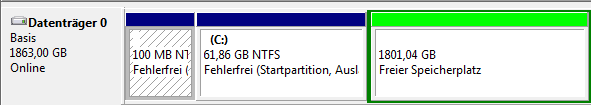

Hi,
ich habe zwei Festplatten in einem Raid0-Verbund, darauf waren eine Systempartition für Windows und eine Partition für Daten, alles mit TrueCrypt pre-boot authentication verschlüsselt.
Da der PC schon ziemlich langsam lies, hab ich Windows 7 neu installiert und die Systempartition formatiert, soweit hat das auch funktioniert.

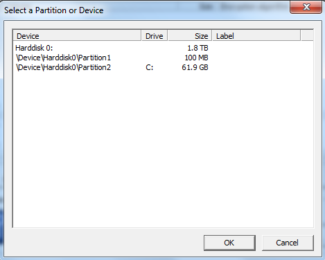

Ich bin davon ausgegangen, dass ich die Datenpartition dann einfach nach installieren von TrueCrypt wieder mounten kann, allerdings wird die weder von TrueCrypt noch von Windows erkannt.
In TrueCrypt wird mir bei Select Device nur die Systemfestplatte und irgendeine Minipartition angezeigt, in der Datenträgerverwaltung existiert die Partition nicht, das wird alles als freier Speicher angezeigt.
Hab ich ne Möglichkeit wieder an die Daten ranzukommen?
Die Rescue-Disk ist beim Umzug wohl irgendwie verschwunden.
Schon mal danke für die Hilfe.

Hi. Hatte schonmal das selbe Problem. Ich habe auch keine Backup Volume Header mehr gefunden, nach stundenlanger Recherche hatte ich schon damit abgeschlossen, konnte aber doch noch auf einem usb stick die back ups meines volume headers finden. Dann ging es wieder.
Tut mir leid vielleicht können dir andere Leute helfen, aber ich habe definitiv keine Alternativlösung gefunden nach ~5 Stunden suchen online. :(

Habe jetzt mal TestCrypt laufen lassen:
Die fehlende Partition wird immerhin erkannt, aber TestCrypt findet den Header nicht.
Ich weiß allerdings nicht, was ich da genau einstellen muss, hab bei der Partition und bei Volume Automatic eingestellt, aber das hat offensichtlich nichts gebracht.
