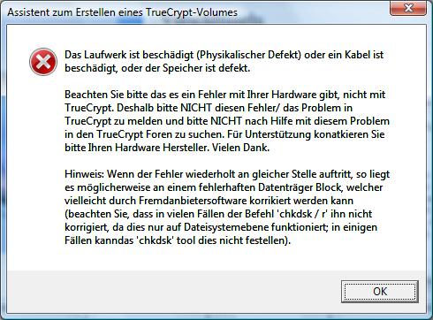

ich habe über Nacht meine externe Festplatte verschlüsseln wollen. Das lief auch bis jetzt schön durch. Doch bei knapp 94% bekomme ich eine Fehlermeldung:
"Der Inhalt von einem oder mehreren Sektoren auf dem Datenträger kann nicht gelesen werden. [...] Möchten Sie, dass TC in die nicht lesbaren Sektoren Nullen schreibt? JA / NEIN"
Wenn ich auf "Nein" klicke, kommt "Datenfehler - CRC-Prüfung"
Was mache ich jetzt :rolleyes:
Grüße und Danke vorab fürs Helfen!
Klingt nach Dateisystem im eimer oder physikalischer Schaden der Platte ... lass ma scandisk drüberlaufen...
Anhang unten: Diese Fehler kommen auch noch ... Die Platte wird wenigstens noch erkannt, aber als "nicht formatiert" deklariert :rolleyes:

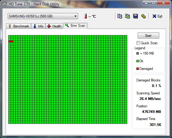

Ich lasse gerade HDTune laufen (nicht der Quick Scan). Mal gucken ...

So, Fussball-Training ist zu Ende und HDTune auch.
Für 2 defekte Sektoren so ein Spiel :mad:

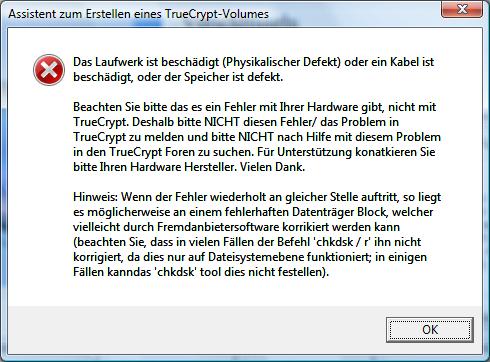

Fehlerüberprüfung funktioniert nicht unter Vista: "Datenträger ist nicht formatiert."
Chkdsk kann ich auch nicht ausführen, da er mir sagt, dass ein RAW-Dateisystem vorliegt. Klar, Truecrypt war gerade dabei zu verschlüsseln :rolleyes: ... was soll ich auch anderes erwarten.

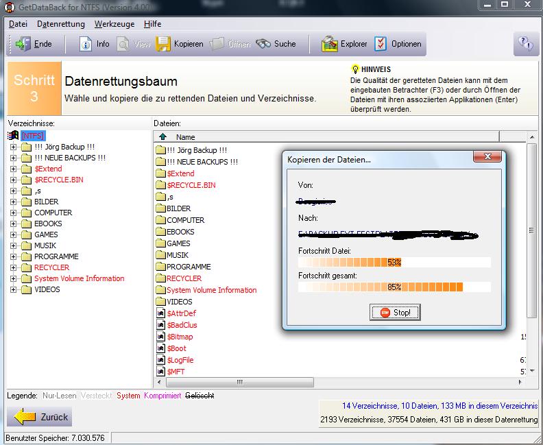

ich muss diesen Thread hier nochmal auskramen, weil es mir heute ENDLICH bzw. GLÜCKLICHERWEISE gelungen ist, wieder an meine Daten zu kommen. Ich muss zugeben, das auch ein bischen Können mit im Spiel war :cool_alt: ;)
Ich habe viel lesen und ausprobieren müssen aber es hat sich bezahlt gemacht! (Bisher) Kein Datenverlust und keine professionelle, teure Datenrettungsfirma. Ich glaube, die hätten mir auch nicht helfen können (?) ...

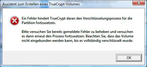

Vorgeschichte: Ich konnte auf meiner externen Platte den Verschlüsselungsvorgang nicht fortsetzen, da CRC-Fehler bzw. physikalisch defekte Sektoren vorhanden waren; dummerweise knapp vor'm Ende (94%). Die Platte ließ sich folglich nicht mounten und meine Daten waren erstmal auf Eis gelegt.
Die Rettung:
1.) Mit Acronis True Image Home 2010 habe ich ein Full-Backup (Sektor-für-Sektor) der defekten externen Festplatte auf eine neue 1TB-große Platte erstellt; auch die defekten Sektoren wurden hörbar ("Klackern") adressiert und irgendwie mit verarbeitet.
2.) Auf eine weitere neue Festplatte (intern per SATA angeschlossen) habe ich ein Recovery des Backups gestartet. Die Partition war nun genau so groß wie die defekte externe Platte. Der Rest wurde unformatiert angezeigt, war aber am Ende egal.
3.) Ich musste nun von der alten defekten Platte im TrueCrypt-Programm den Volume-Header sichern und auf der Backup-Platte widerherstellen, damit TrueCrypt einen Vorgang findet, der noch nicht abgeschlossen wurde (mein angefangener Verschlüsselungsprozess). Nach der Passworteingabe konnte ich den Verschlüsselungsvorgang fortführen!!! :D
4.) Das Laufwerk konnte im nächsten Schritt gemountet werden; ein neues Laufwerk wurde eingebunden - Problem: Es wurden keine Daten angezeigt; Dateisystem RAW.
5.) Über das gemountete Laufwerke habe dann GetDataBack (für NTFS) laufen lassen, der Files und Directories gefunden hat. Am Ende gab er mir NTFS-Dateisysteme vor. Nach dem Anwählen des "Main-Systems" nenne ich es mal fand ich die Struktur so vor, wie vor der ganzen Verschlüsselungsaktion. Jetzt klicke ich die Ordner durch und sichere diese ganz normal auf ein fehlerfreies Laufwerk.
6.) Fazit: Schwein gehabt! Aber darauf muss man erstmal kommen! Ihr könnt euch nicht vorstellen, wie es ist, massig private Bilder zu verlieren. Das hätte ich mir nie mehr verziehen :freak:

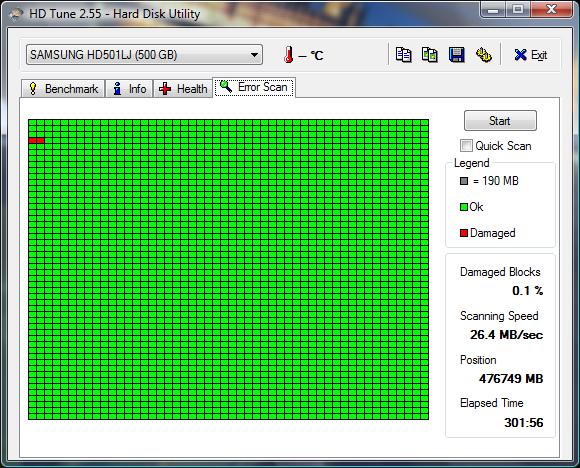

ACHTUNG: VOR EINER KOMPLETTVERSCHLÜSSELUNG DER EXTERNEN FESTPLATTE ZUM BEISPIEL MIT HDTUNE EINEN "ERROR SCAN" DURCHFÜHREN, DER DEFEKTE SEKTOREN AUFZEIGT! (hätte ich das vorher gemacht, wären meine Daten schnell auf eine anderen neue Platte gelandet und es wäre gut gewesen)
