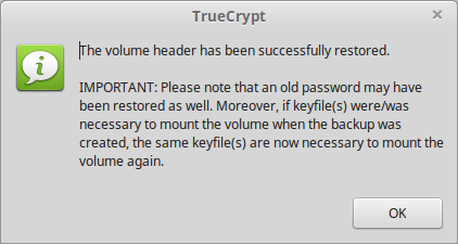

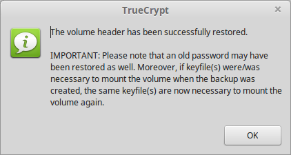

Konnte danach meine TrueCrypt Platte nichtmehr mounten. Konnte in TrueCrypt unter Tools "Restore Volume Header" auswählen. Habe die Methode ausgewählt, in der TrueCrypt das Header Backup auf der Platte selbst sucht, was auch funktioniert hat:
Screenshot from 2014-12-09 12:14:14.png

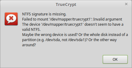

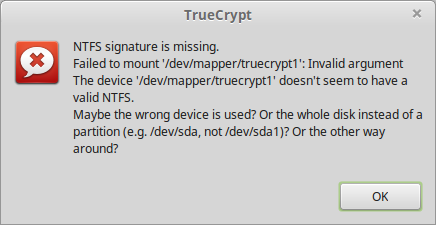

Soweit, so gut. Will ich die Platte mounten und gebe ein falsches PW ein, beschwert er sich. Gebe ich das richtige ein erscheint folgendes:
Screenshot from 2014-12-09 12:16:08.png

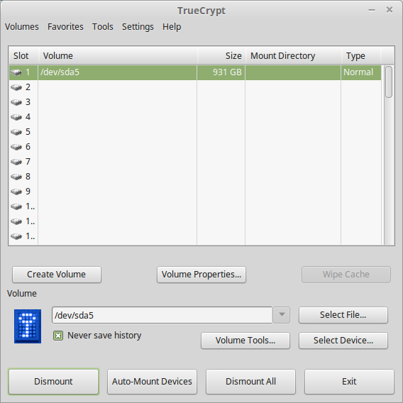

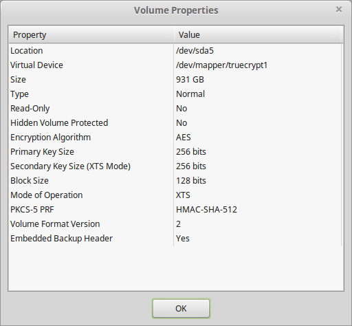

Mounte ich über das Terminal mit "truecrypt --mount --filesystem=none /dev/sda5" erscheint das Volume in TrueCrypt, habe jedoch immernoch keinen Zugriff.
Für filesystem=ntfs kommt die gleiche Meldung wie oben.

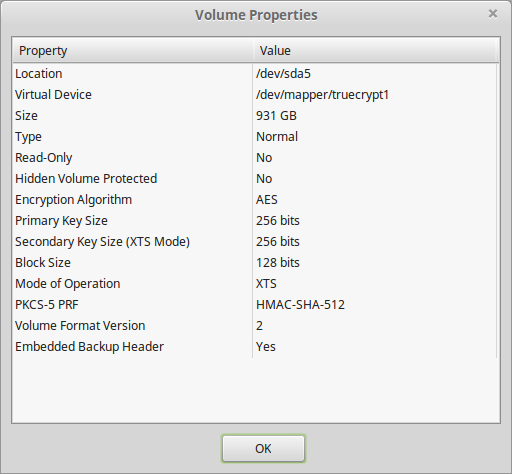

Die gemountete Platte:
Screenshot from 2014-12-09 12:20:04.pngScreenshot from 2014-12-09 12:24:27.png
In der Linux Installation wird das Volume als Typ "LVM" angegeben.
Habe schon versucht die Systemplatte (für welche wahrscheinlich das gleiche Problem besteht) mit der Windows Reparatur hinzubiegen. Hat nicht geklappt, ebenso ist eine Neuinstallation fehlgeschlagen.
Wenn ich das richtig erkenne, besteht das Volume noch und auch der Volume Header, aber wie komme ich jetzt an meine Daten ran? Arbeite derzeit auf Linux Mint, welches auf einer SD-Karte läuft.

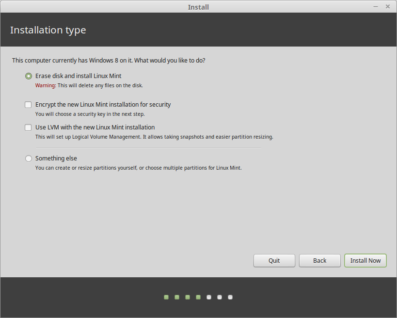

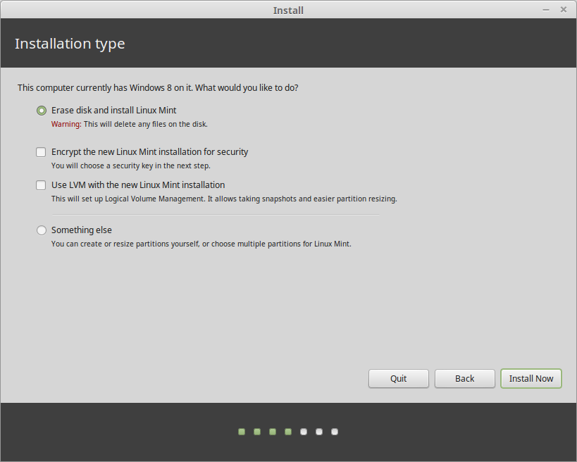

Wenn du tatsächlich "Erase Disk" ausgewählt hast und dann Linux mit LVM installiert hast, wirst du wohl die Platte komplett formatiert/gelöscht haben. Was zeigt denn der Partitionsmanager unter Linux für die Festplatte an?
Großer Fehler, der mir auch schon öfter passiert ist: Bei der Betriebssysteminstallation (egal welches System) eine verschlüsselte Festplatte im Rechner haben. Schnell wird mal der Bootloader auf dieser Platte abgelegt und dabei der TrueCrypt-Header überschrieben. Wenn es nur das ist, hilft eine Header-Wiederherstellung (sofern Sicherung vorhanden!).
Linux lässt sich (auch verschlüsselt) parallel zu einem verschlüsselten Windows installieren, ich habe das auch gemacht, habe nur meine eigene Anleitung dafür gerade nicht zur Hand, fertig dokumentiert ist das leider nirgends. Müsste ich heute abend mal zu Hause nachsehen. Man muss aber höllisch aufpassen, dass für Linux eine eigene Bootpartition für den Bootloader zur Verfügung steht und die Nutzung dieser Partition auch explizit angeben (benutzerdefiniertes Setup mit manueller Festplattenkonfiguration!), sonst wird der TrueCrypt-Header überschrieben oder schlimmstenfalls die ganze Partition formatiert. Macht man alles richtig (viele Fehlermöglichkeiten!), kann man den TrueCrypt-Bootloader mit Esc überspringen, so dass dann der Linux-Bootloader aktiv wird.

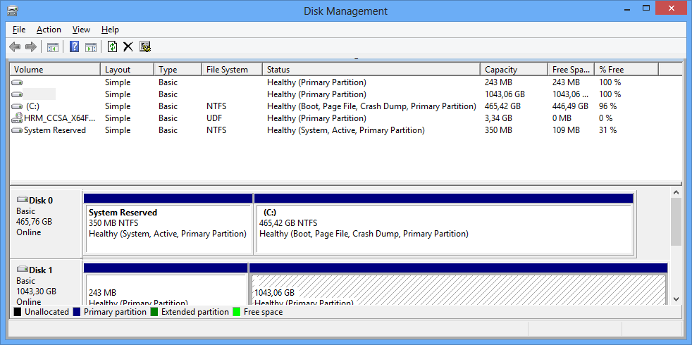

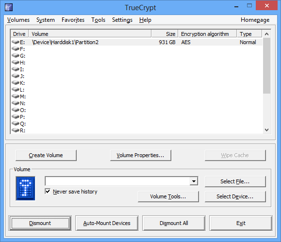

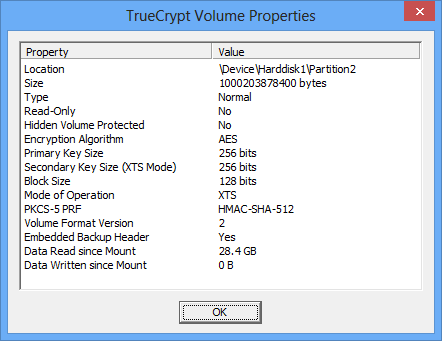

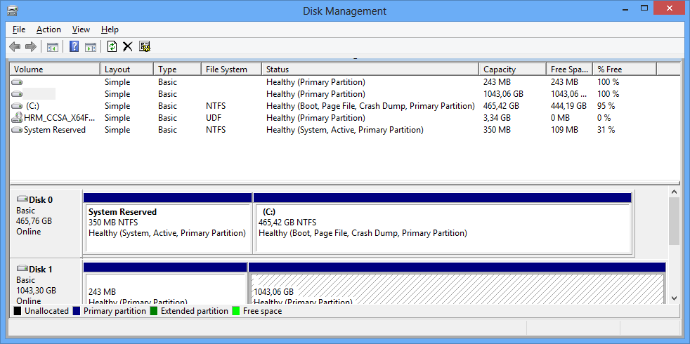

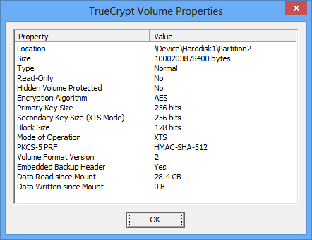

Soo, Windows ist installiert, das Volume in TrueCrypt gemountet (ohne Zicken). Jedoch erkennt Windows die Platte als unpartioniert...
Kann ich das Dateisystem der Platte irgendwie wiederherstellen?
Da sind SSD und HDD zusammengefasst. 1043GB = 112GB + 931GB Da stimmt noch etwas nicht. Den Treiber der WD-SSHD hast du installiert?

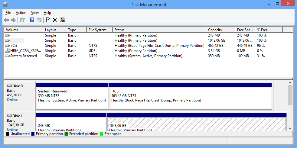

Poste bitte nochmal den aktuellen Stand NACH Treiberinstallation von DiskManagement und TrueCrypt-Datenträgerauswahl, was dort jeweils angezeigt wird.
Die Festplatten Installation sagt folgendes:
Kann kein WD Black² Dual Drive finden.
Beendigungscode: 0
Aber im Disk Management werden die Platten erkannt, nur haben sie keinen Laufwerksbuchstaben und kein Filesystem:

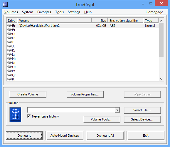

TrueCrypt:
In TrueCrypt gibt es die Funktionen "check file System" und "repair file System". Bei check erscheint:
"The type of the file System is RAW."
Bei repair warnt er mich, dass beschädigte Bereiche verloren gehen könnten. Soll ichs riskieren? Ist es möglich ein Abbild/eine Spiegelung der Platte zu erstellen, sicherheitshalber?

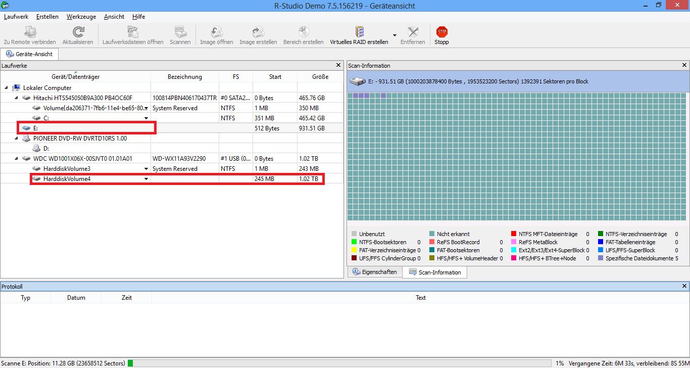

EDIT: Ah, ja die sind im Disk Management zusammengefasst -.-

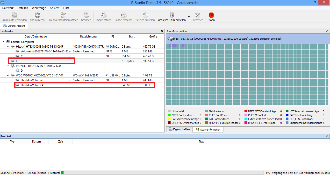

EDIT2: Sehe gerade, dass mir für E: in R-Studio als Start 512 Bytes angegeben wird, was dem Volume Header entspricht. Wenn ich die Platte mit R-Studio scanne findet er 4GB große ZIP-Files

Zeige doch mal bitte Screenshots von:
- Windows Disk Management, so dass der Bereich, der im Bild bisher unten fehlt oder angeschnitten ist, auch sichtbar ist, so dass man sieht, welche Datenträger vorhanden sind und wie sie partitoniert sind

Aber TrueCrypt und R-Studio erkennen ja die richtige Größe.
Hab hier und noch wo anders gelesen man soll mit TestDisk ran. Erstelle jetzt ein Abbild mit R-Studio und versuche es danach mal mit TestDisk.

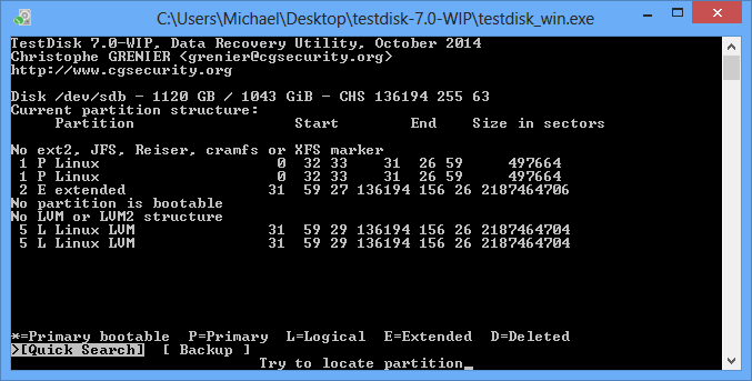

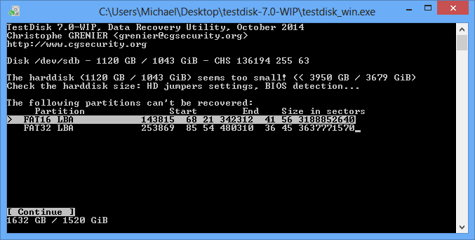

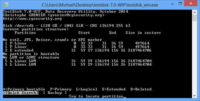

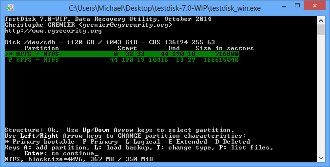

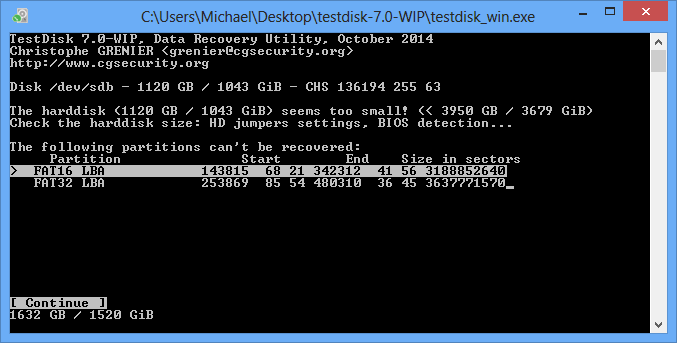

Habe jetzt die Tage die Platte mit TestDisk (read-only) abgesucht. Hab die Suche einmal durchgeführt, ohne die Platte in TrueCrypt zu mounten, dann mit mounten. Das Programm findet die Windows Partition (welche unverschlüsselt war), aber nicht die verschlüsselte Partition :(
Hier die Ergebnisse von TestDisk:
Im ersten Screenshot steht Unfug, da die Platte ja nur 120GB SSD und 1TB HDD hat, also unmöglich, dass die 3-4TB groß sein soll.
Im zweiten Screenshot sieht man die 350MB Partition, welche Windows immer anlegt, und die eigentliche Windows Partition.
Im dritten Screenshot sieht man ganz schön, was Linux eigentlich mit den Platten gemacht hat.
