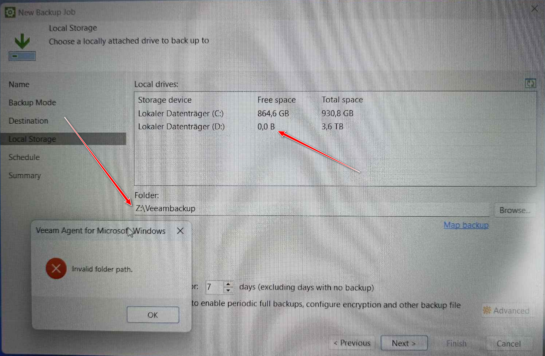

Truecrypt verschlüsselte Externe USB HDD 3.6TB (hier als D:\, ungemounted bezeichnet) und gemounted als Z:\. Sicherungszielfestplatte.
Ich wollte gerade das gesamte unverschlüsselte Notebook (incl. OS) auf einem externen mit TC verschlüsselten HDD Datenträger sichern. Dabei habe ich die externe HDD gemounted.
Dann habe ich den Veeam Agenten gestartet: New Backup Job / Entire computer / Local storage / gewählt. Als Ziel habe ich die gemountete HDD auf Z:\ gewählt.
Dann habe ich eine Fehlermeldung erhalten (siehe Bild unten).
Ich verstehe nicht warum das Veeam den gemounteten Laufwerk Z:\ nicht sieht (obwohl ich es anwählen konnte. Das Veeam sieht anscheint nur den ungemounteten Laufwerk D:\ als RAW Datenträger.
  1. Was mache ich bitte falsch?
  2. Wie soll ich bitte die TC HDD als Sicherungsdatenträger anwählen und dadrauf sichern? Vielen Dank
  3. Was bitte bedeutet die Fehlermeldung

Nein. Der Zieldatenträger ist die externe über USB angeschlossene TC verschlüsselte HDD.
Weil Veeam kein TC unterstützt. Das muss ja auch wieder beim zurück spielen funktionieren. Da bootest Du das Veeam Image. Und das hat kein TC Unterstützung. Somit wäre Dein Backup im Falle eines Falles unbrauchbar.

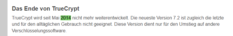

OK, stimmt. Das ist ja schon lange End of Life. Das fasst kein Softwarehersteller mehr mit der Kneifzange an.
Diese Version ist für den alltäglichen Gebrauch nicht geeignet.
Und das soll ein Softwarehersteller in seine Software einbauen?
Reaktionen: aragorn92

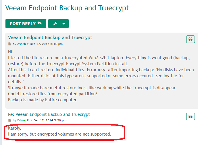

Und nach einer Suche veaam sichern auf truecrypt steht als erste Anwort bei Veaam, dass verschlüsselte Volumes nicht unterstützt werden.
Man hätte also nur etwas zu googeln brauchen, und das Thema wäre schon längst beendet.
