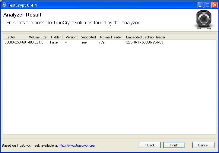

ich wollte mit dem hp format tool mein usb stick formatieren. Aber leider hab ich zu spät bemerkt, dass meine externe festplatte ausgewählt war, die tc verschlüsselt ist.
Aber ich habs sofort bemerkt nachdem ich "Start" geclickt hab und demnach direkt abgebrochen. Ich glaube nicht, dass die Daten wegsind, nur jetzt kann ich nicht die externe platte mounten. TC sagt immer "falsches kennwort oder kein truecrypt volumen" Version 7 ist drauf.
Was habe ich nun für Möglichkeiten?

Simpson474 schrieb:
Lade dir mal TestCrypt herunter und lass damit das Ende der HDD analysieren.

Habs jetzt mal auf "Automatic" gestellt und laufen lassen.
25 Minuten noch.
Ergebnis, meine HDD mit "End Scan" durchgeführt
Was erkennnt man nun daran?

Du kannst jetzt per Rechtsklick auf den Eintrag das Volume einbinden. Wahrscheinlich wirst du aber auch danach nicht direkt auf die Daten zugreifen können, weil das Dateisystem wohl durch die Formatierung beschädigt wurde. In diesem Fall helfen meist nur Datenrettungsprogramme wie GetDataBack oder R-Studio. Du kannst von beiden die Demoversion mal ausprobieren - wichtig dabei ist, dass du den Laufwerksbuchstaben (logisches Laufwerk) auswählst, der von TestCrypt beim Einbinden angezeigt wird, denn direkt auf dem physikalischen (verschlüsselten) Laufwerk kann kein Datenrettungsprogramm was finden.
Vielen Dank für eure Hilfe !!!!
Hat größtenteils das wichtigste wiedergefunden. =)
Danke!!!:daumen:
Muss ich diesen weg jetzt immer gehen? Oder am besten alle Dateien sichern und nochmal neu formatieren und verschlüsseln?
Am besten wäre es wirklich die Daten zu sichern und neu zu verschlüsseln. Da das Dateisystem unbeschädigt aussieht, könnte man auch die Partition wieder anhand der von TestCrypt gefundenen Grenzen anlegen - hast du jedoch die Möglichkeit die Daten temporär auszulagern und neu zu verschlüsseln, so ist das wohl einfacher und sicherer.
