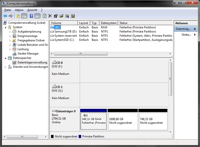

ich habe eine 3 TB Buffalo Festplatte gekauft, in der eine WD30EZRX eingebaut ist. Auf diese habe ich über USB 3.0 ca. 1 TB Daten kopiert. Diese habe ich jetzt aus dem Gehäuse ausgebaut und direkt in meinen PC eingebaut.
Jetzt wird diese aber als RAW und unzugeordnet angezeigt. (siehe Screenshot)
Bevor ich jetzt durch rumprobieren alle Daten verliere, wollte ich lieber hier fragen, was ich jetzt am Besten machen kann, um am sichersten wieder an meine Daten zu kommen.

Geht sie denn wenn du sie wieder ins externe Gehäuse baust ?
Angaben zum System, oder ist es das in der Signatur ?
mein erster Gedanke war, sie wieder extern anzuschließen und die komplett zu kopieren oder klonen (wenn du ein Programm dafür hast). Und sie danach einzubauen und zu formatieren
Es ist das System in der Signatur.
Ich baue sie jetzt erstmal ins externe Gehäuse und melde mich gleich nochmal.
Sichere, wenn sie im externen geht, wie sie partitioniert/formatiert ist.

Eine andere Möglichkeit ist die interne AES Verschlüsselung die einige der WD-Festplatten verwenden.
Bei externen Festplatten wird dann die Festplatte quasi an den USB-Controller gebunden, da dort wohl das Passwort hinterlegt wird (soweit ich das verstanden hab). Das ist wohl nötig da die Platte in jedem Fall Daten verschlüsselt. Wenn der Benutzer jedoch willentlich nicht verschlüsselt wird ein Passwort im Controller hinterlegt damit die Daten überhaupt wieder entschlüsselt werden können.
Die WD MyBook Essential mit USB3 ist z.B. so eine. Ob das bei Dir jetzt auch der Fall ist - kann Dir nur Buffalo sagen. Ich halte es aber für wahrscheinlich.
Hm, das kann natürlich sein. Ich werde das nachher mal prüfen. Ansonsten kann ich das auch am USB 3.0 laufen lassen, denn das läuft ja auch schnell genug mit 70-90 MB/s.
Für mich wäre das Umbauen von extern auf intern ja nicht wichtig, denn ich will die Platte ja sowieso nur intern betreiben.
Danke Humptidumpti, das erspart lange Worte.
Ob extern oder intern - die Platte ist voll funktionsfähig.
Nur mit Daten kann man nicht von einem zum anderen wechseln, da muss die Platte neu initialisiert+partitioniert+formatiert werden.
Das gilt auch für andere Hersteller, jeder hat sich da einen anderen Unsinn einfallen lassen.
Die Lösung, das per Jumper zwischen 512B/4KB direkt am Drive festzulegen, war anscheinend zu einfach, als dass sie denen eingefallen wäre :D
Überprüfen kannst Du meine Behauptung:
Installiere HD Sentinel
Bei Auswahl der 3TB Platte im ext. Gehäuse wirst Du unter Reiter Informationen unter "ATA-Informationen" als "Bytes pro Sektor" den Wert 4096 finden, im PC angeschlossen, aber 512.
Die Anzahl Gesamtsektoren ist im ersten Fall 732387446, im PC aber 5860533168, mehr als 8x so viel :)
