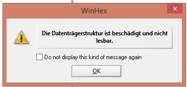

Vor drei Wochen habe ich den Container gemountet - mounten funktioniert auch, leider bekomme ich beim Öffnen des eingebundenen Datenträgers die Meldung "Die Datenträgerstruktur ist beschädigt und nicht lesbar."

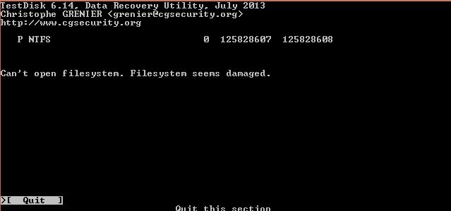

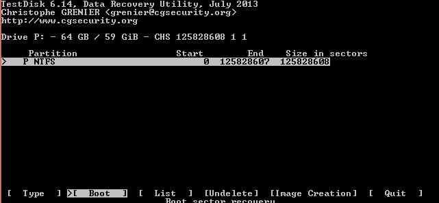

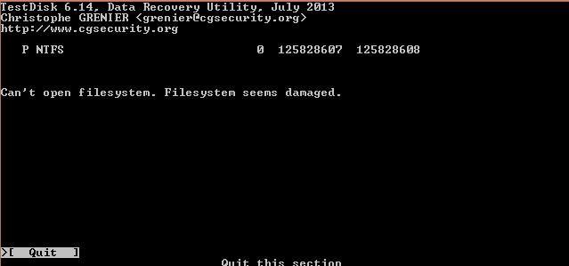

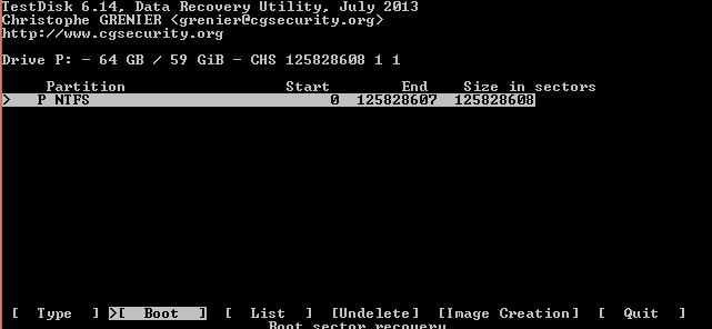

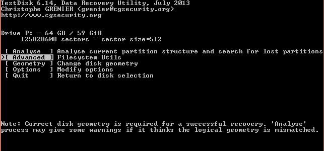

TESTDISK
- Testdisk gestartet (Adminrechte)
- Create Log File gewählt
- TrueCrypt gemountetes Volume gewählt
- "Hint: None partition table type has been detected"
- Daher auch None als partition table ausgewählt
- Dann Advanced ausgewählt:
- Scheinbar wird auch meine NTFS Partition erkannt:
- Wenn ich dann List oder Undelete auswähle, wird nur "Cant open filesystem.." angezeigt:

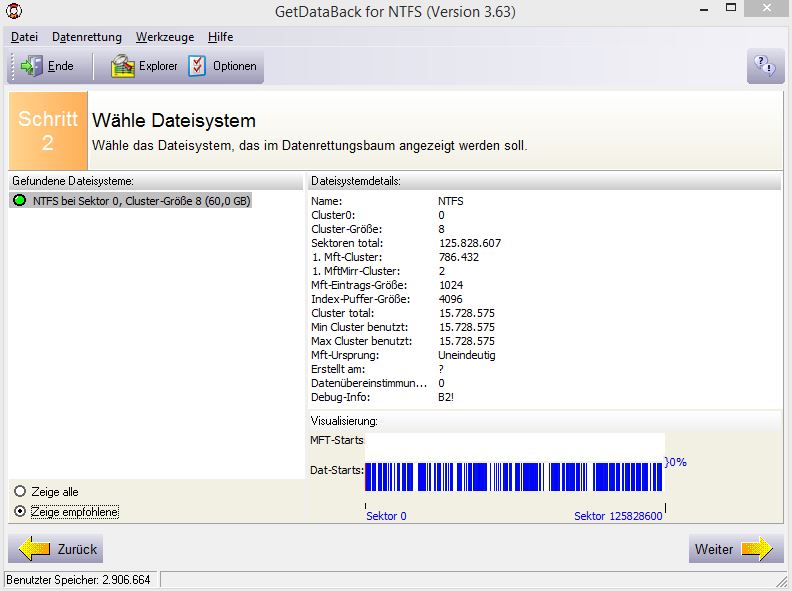

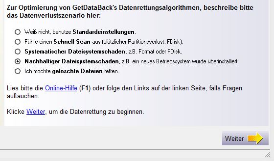

GetDataBack 4 NTFS und diverse andere Datenrettungs-Tools (Recuva, Photorec, ...)
- GetDataBack for NTFS gestartet und "Nachhaltiger Dateisystemschaden" gewählt
- Ziel: externe HDD ausgewählt
- Läuft ca. 4 Stunden und kann dann auch 54 Files wiederherstellen
- Auch diverse andere Datenrettungs-Tools können immer nur die 54 Files (Word-Dateien) wiederherstellen
- Es sollten jedoch mehrere Files sein

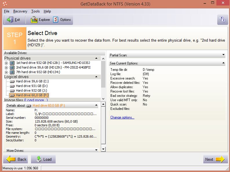

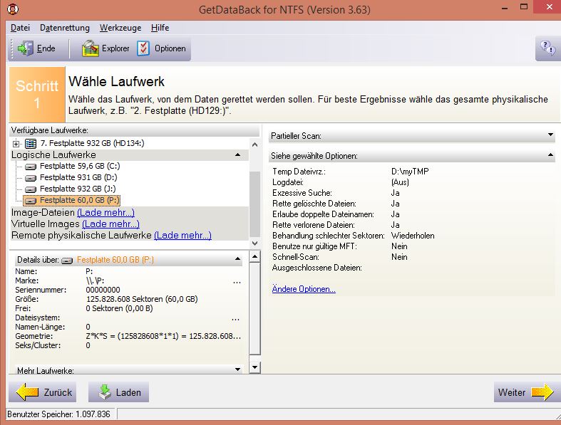

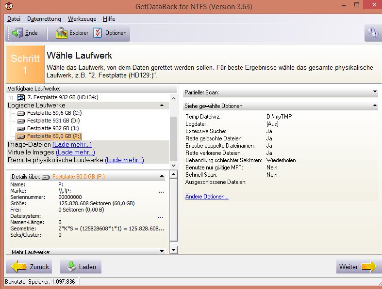

Das klingt nicht wirklich richtig. Du musst den TrueCrypt Container in TrueCrypt mounten und anschließend den von TrueCrypt verwendeten Laufwerksbuchstaben in GetDataBack auswählen: die dazu nötige Option ist etwas versteckt in einer zugeklappten Box mit der Aufschrift "Logische Laufwerke".

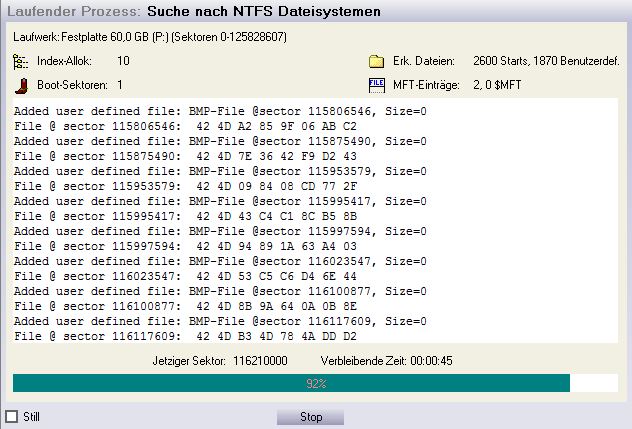

Hallo Simpson474,
erstmal danke für deine Antwort. Ich habe folgendes durchgeführt:
1.) GetDataBack for NTFS als Administrator gestartet
2.) Auswahl Nachhaltiger Dateisystemschaden
3.) Auswahl Logisches Laufwerk - es wurden korrekt die 60GB erkannt
4.) Scan läuft ca. 3 Stunden - es werden auch diverse Starts erkannt
5.) Ich denke das Dateisystem NTFS wurde auch korrekt erkannt

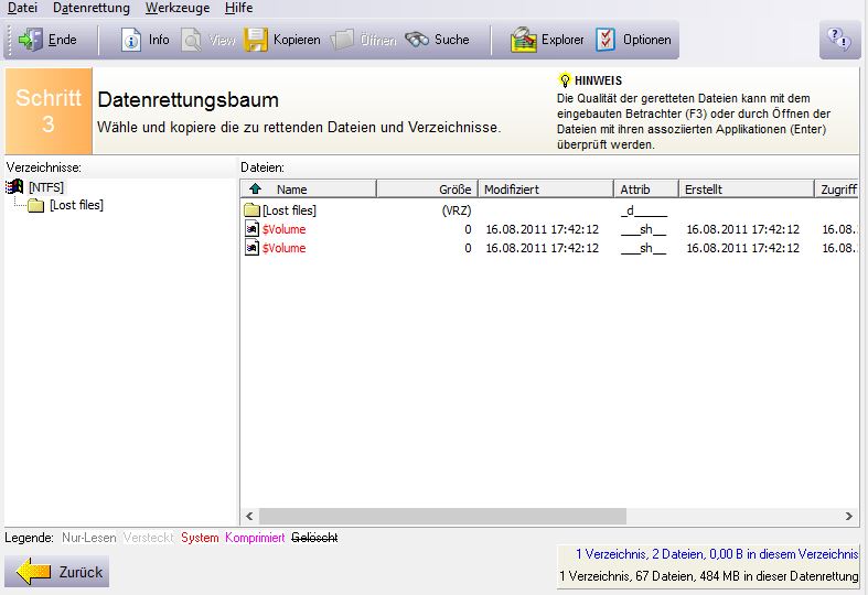

6.) Es können jedoch nur 67 Dateien wiederhergestellt werden - es sollten jedoch mehr als 5.000 Dateien enthalten sein (Text, Bilder, Film, Word-Doc, ...)
Was könnte mir noch helfen?
Danke und Gruß
Magix

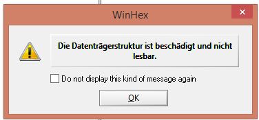

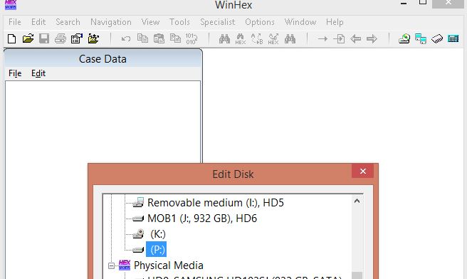

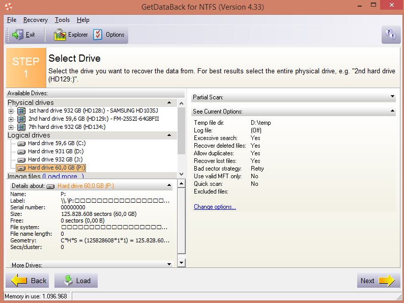

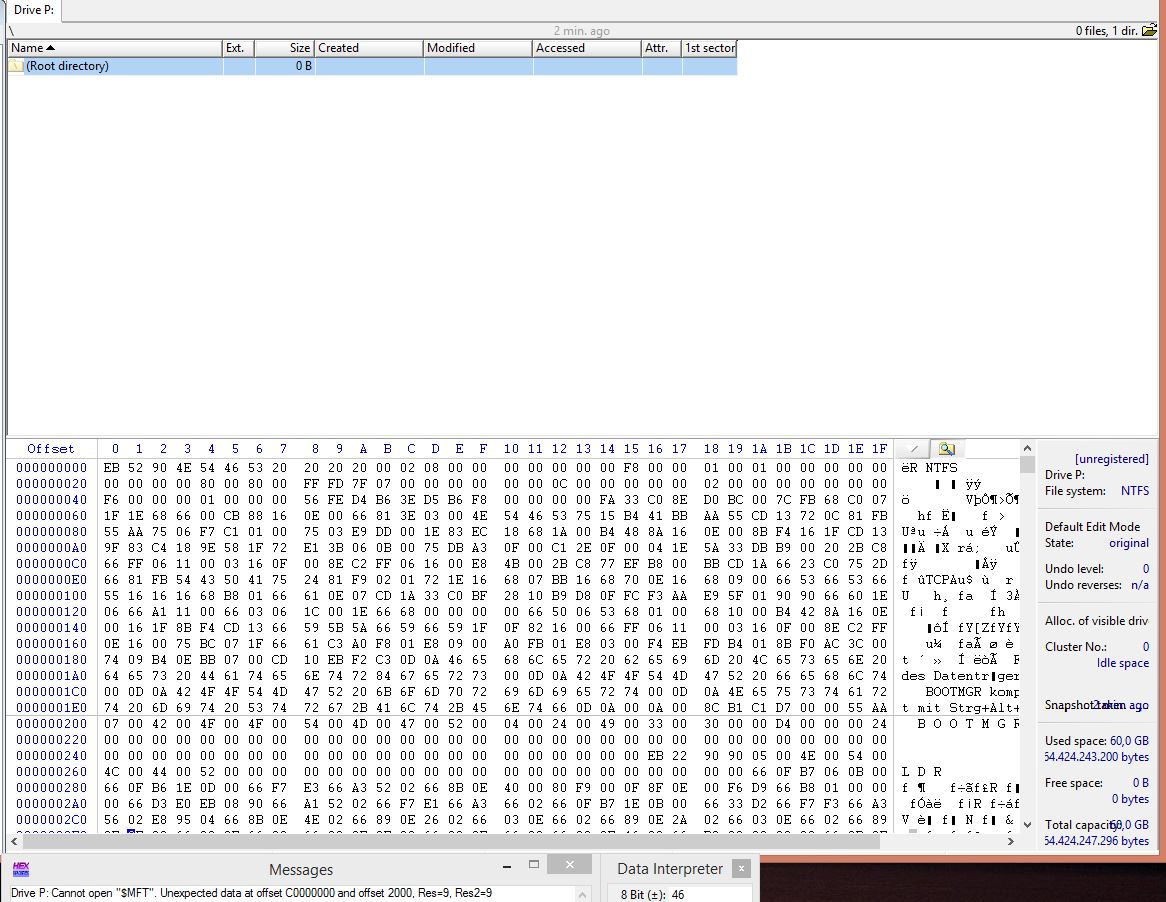

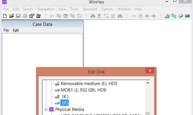

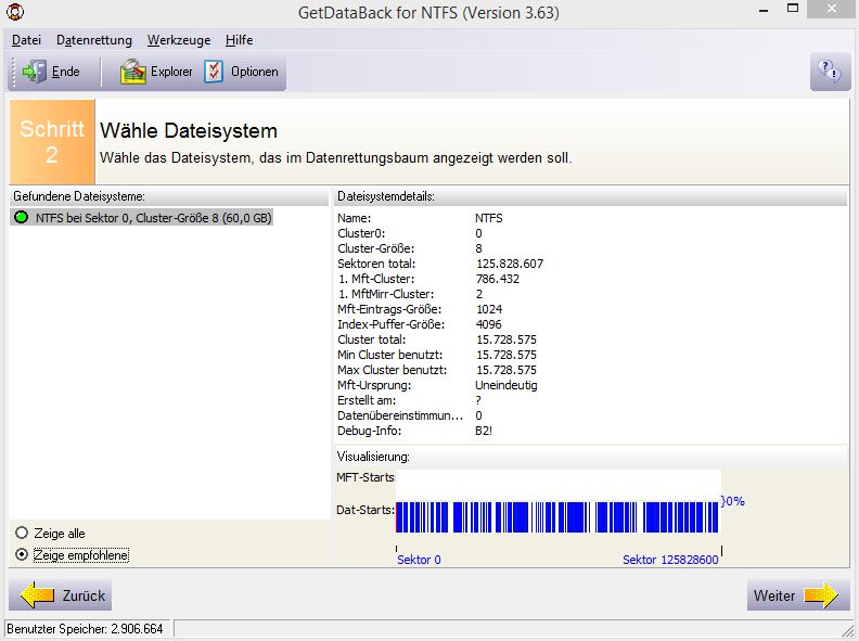

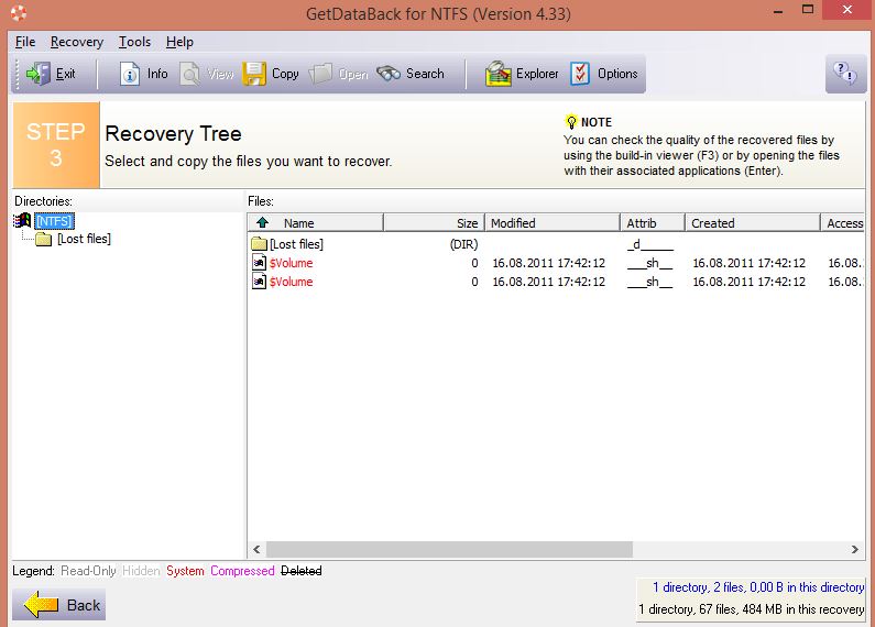

GetDataBack 3.63 klingt sehr alt - versuch hier mal eine neuere Version. Ansonsten wäre noch ein Screenshot vom ersten Sektor des Dateisystems interessant: nimm dazu am besten WinHex und öffne unter "Tools" -> "Open Disk" das in TrueCrypt gemountete Laufwerk.
Hi Simpson474,
danke erst mal!

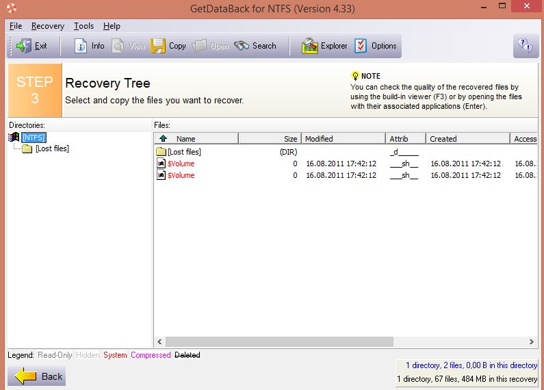

Ich habe auf die neueste Version von GetDataBack 4.33 upgedated. Leider ist das Ergebnis identisch.
1.) Logisches Laufwerk auswählen:
2.) Ergebnis:

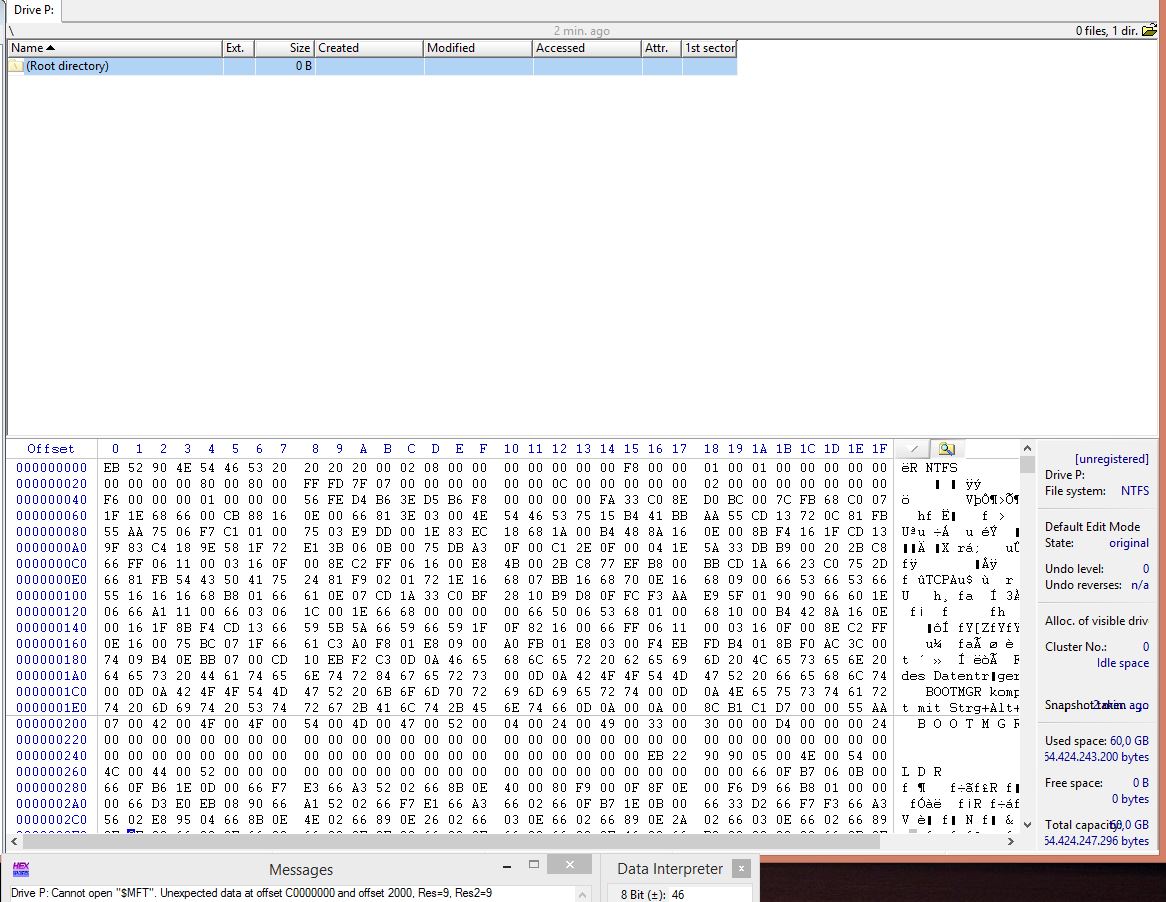

Nachfolgend die Screenshots von WinHex:
Danke,
Magix

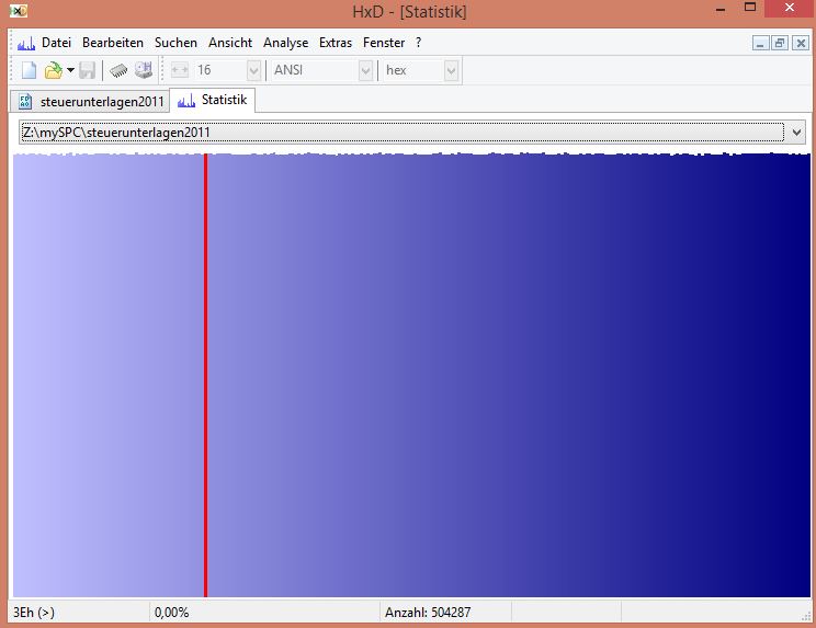

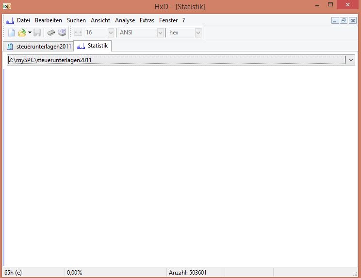

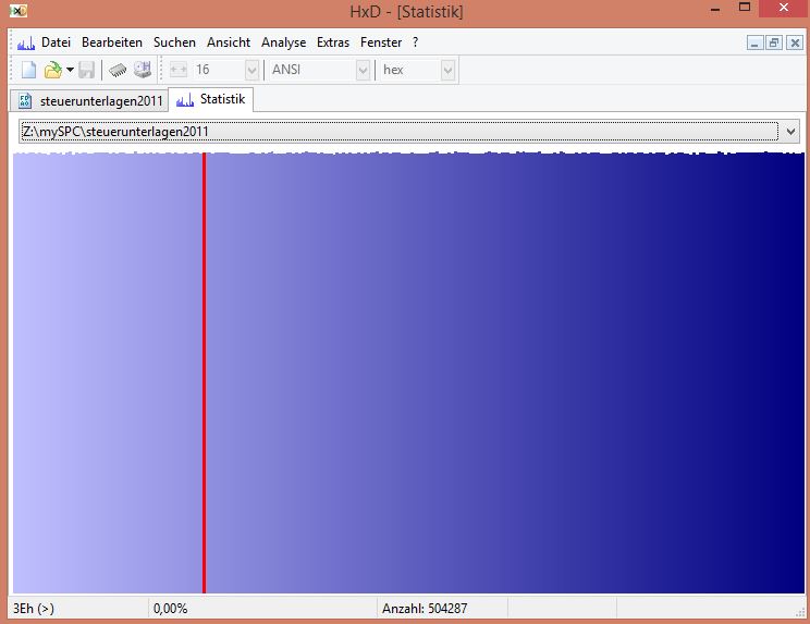

Öffne die verschlüsselte Datei mal mit HxD ("Datei" -> "Öffnen") und wähl anschließend "Analyse" -> "Statistik". Die Erstellung der Statistik wird einige Zeit benötigen: das Ergebnis bitte als Screenshot hochladen.

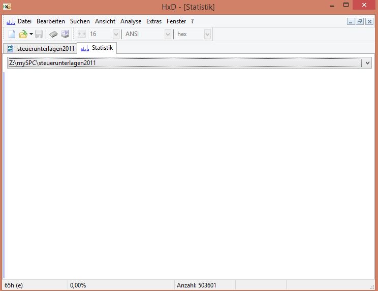

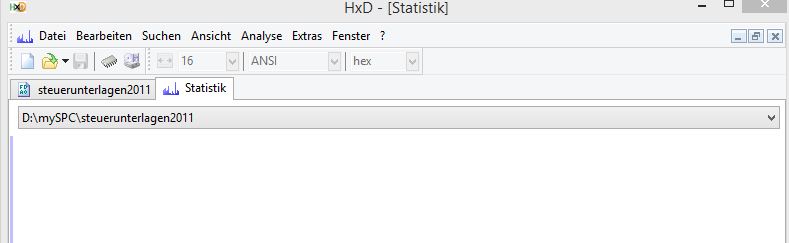

Ich habe nun mehrfach versucht, eine Statistik zu erstellen.
Leider erhalte ich nach folgendem Fenster nur eine leere Statistik.
1) Erstellen
2.) Ergebnis
Mach ich da was falsch?
Okay, ich kann gerne noch den gesamten Screenshot posten, aber mehr kommt leider nicht ;-)
Was könnte mit meinem File passiert sein? Und warum kann ein Teil der Daten wiederhergestellt werden?
Danke :-)

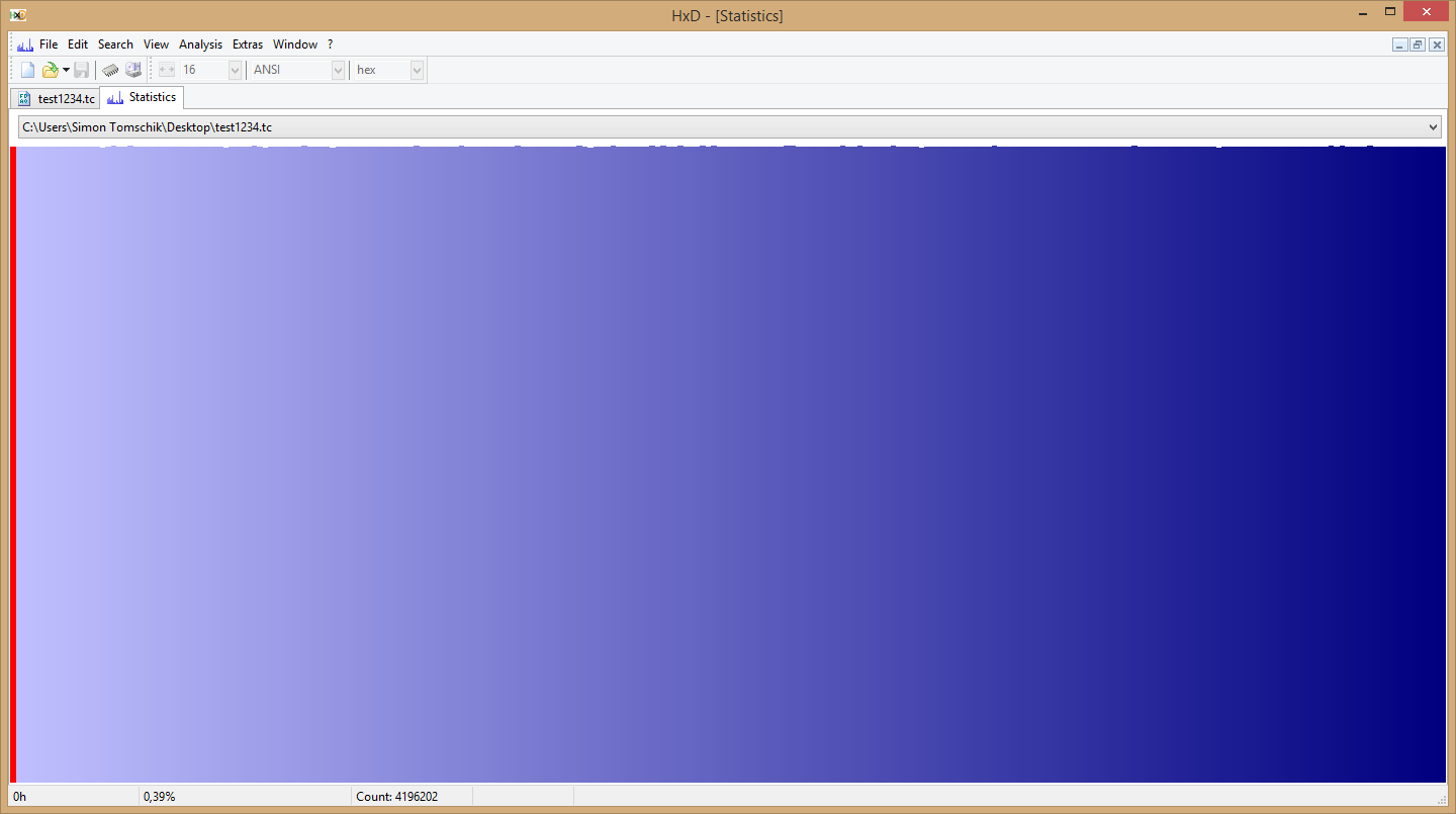

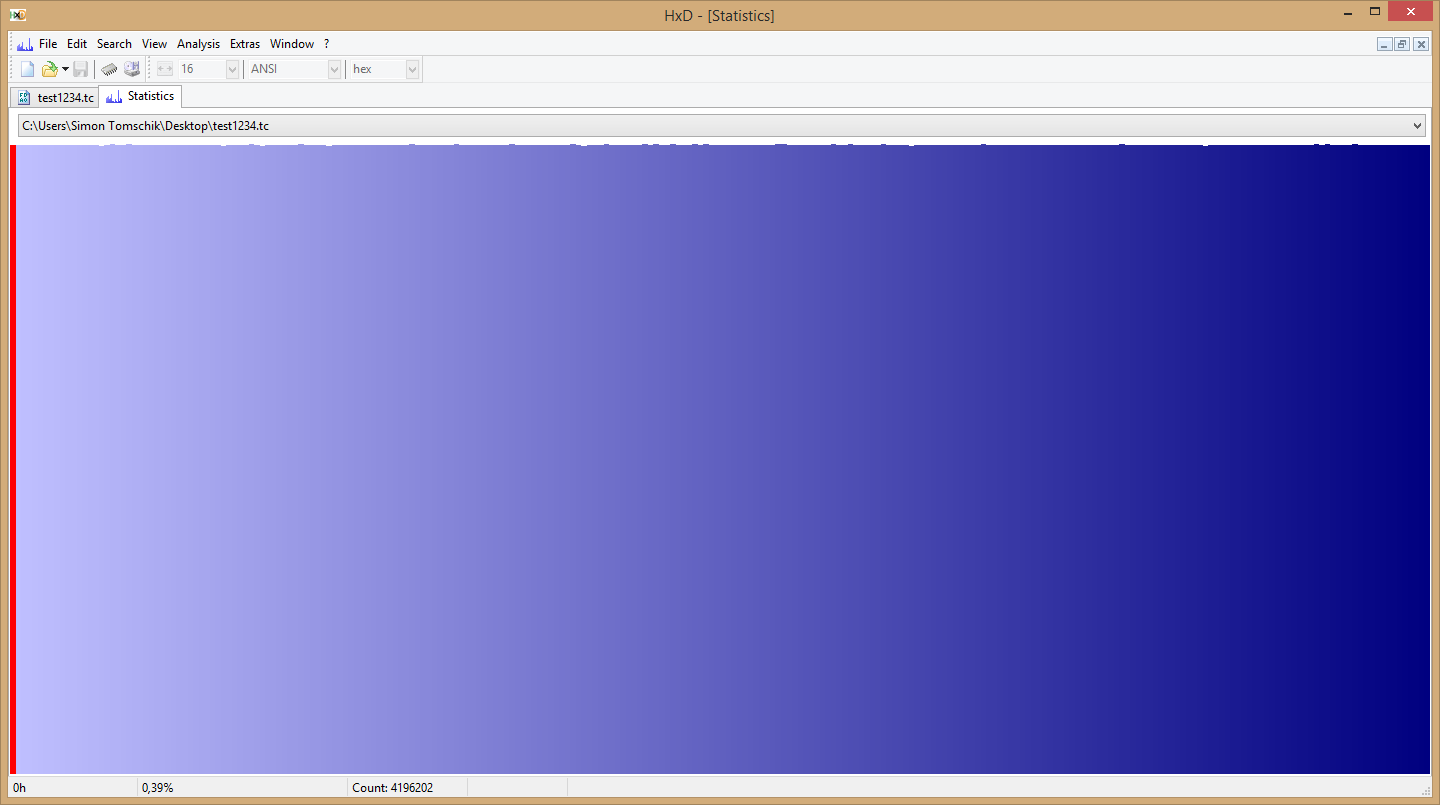

Die Statistik in HxD zeichnet einen Balken für jedes Byte von 0 bis 255, welcher die Häufigkeit des Bytes repräsentiert. Ich sehe zwar nur den oberen Teil in deinem Screenshot, aber dort befindet sich nur ein einziger Balken bei der 0: TrueCrypt Volumes hingegen haben eine annähernd gleichmäßige Verteilung (siehe den Screenshot unten von eines 1 GB großen TrueCrypt Testvolumes). Es sieht so aus, als wäre der Inhalt der TrueCrypt Datei fast vollständig überschrieben worden, einzig der Anfang der Datei scheint noch in Ordnung zu sein.

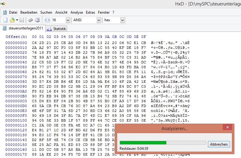

Ich habe jetzt nochmal einen Durchlauf gemacht.
Siehe Screenshot:
Ggf. liegt es nur an dieser Einstellung (Rechte Maustaste -> Maximum ausblenden)? Oder gaukle ich mir hier was vor?
Durch die Option wir halt die 0 ausgeblendet, welche bei dir am häufigsten vorkommt: bei so vielen Nullen solltest du bereits beim Scrollen in HxD große Blöcke mit Nullen finden - solche gibt es in eine TrueCrypt Volume eigentlich überhaupt nicht.
