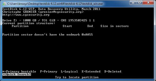

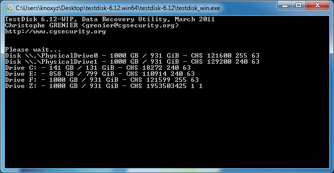

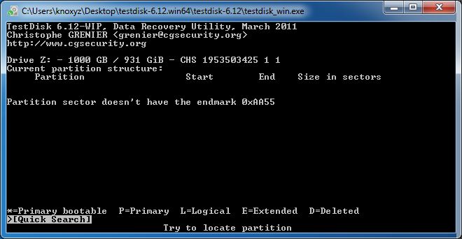

  • Partition sector doesn't have the endmark 0xAA55
  • Drive Z: - 1000 GB / 931 GiB - CHS 1953503425 1 1
  • check_FAT: can't read FAT boot sector

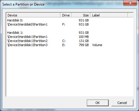

Ich habe zwei 1TB-Festplatten jeweils mit "TrueCrypt 7.0a" vollverschlüsselt:
Harddisk1\Partition1 (100MB = Win7 Bootpartition)
Harddisk1\Partition2 (100GB = C:\ = Win7+Programme)
Harddisk1\Partition3 (830GB = E:\ = Backup1)
Harddisk0\Partition1 (930GB = F:\ = Backup2)

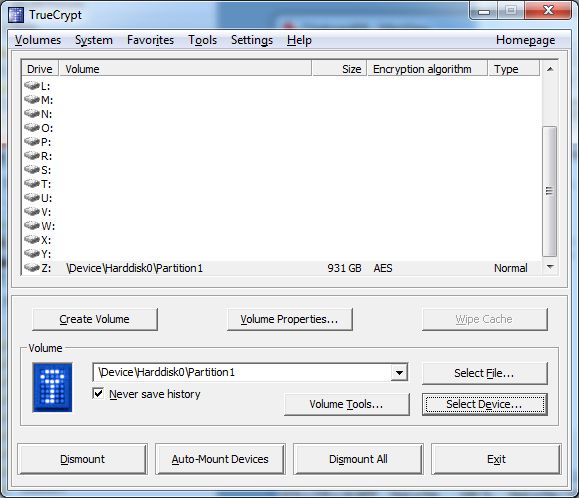

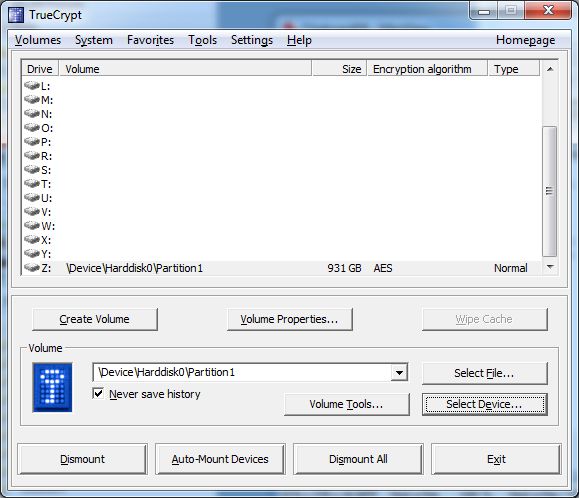

Die Schlechte, dass die Harddisk0\Partition1 (Laufwerk "F") zwar ohne Fehlermeldung gemountet wird,
aber keine einzige Datei im gemounteten Laufwerk (Laufwerk "Z") angezeigt wird.

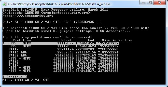

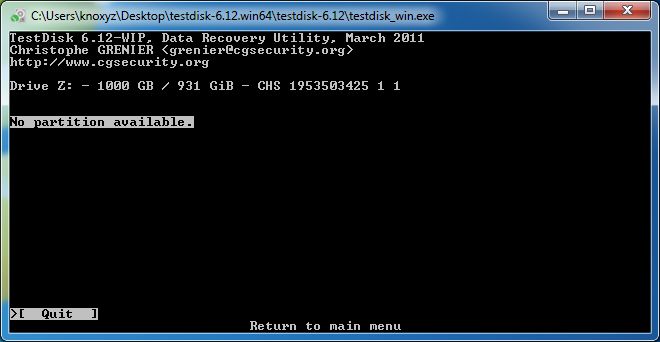

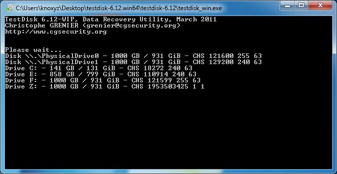

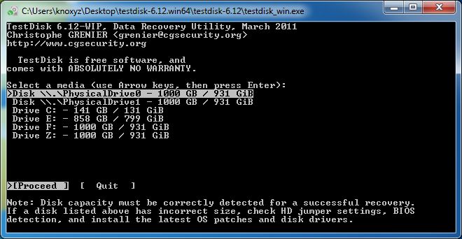

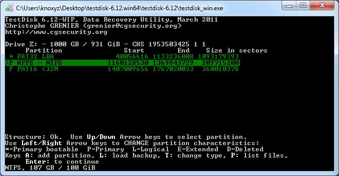

Aktueller Stand mit (Truecrypt und) Testdisk 6.12
Ich bin TestDisk- Laie, aber nach dem bisher gelesenen sieht die Geometry für Laufwerk Z: schon beim TestDisk-Start nicht besonders gesund aus, oder?
- Cylindergröße extrem groß
- Header=1 (müsste 63 sein?) und
- Sectors = 1 (müsste 255 sein?)

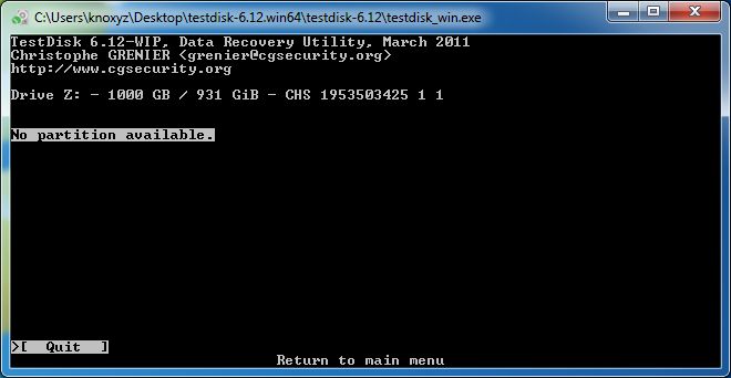

Die Meldung in Advance: "No partion available" erhöht die Hoffnung auch nicht unbedingt.

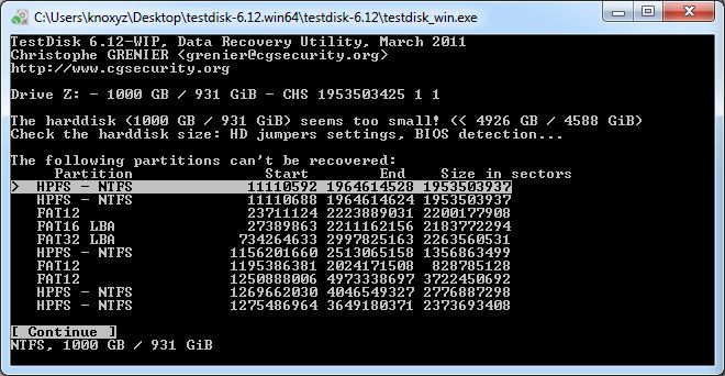

Gänzliches Chaos gibt's im Menüpunkt Analyse:
- The harddisk ...seems too small
- The following partions can't be recovered:
--> die ersten beiden Einträge machen noch Sinn und passen von der Größe
--> die Dateisystem FAT12/FAT16 sind völlig abwegig und garantiert nie verwendet worden.

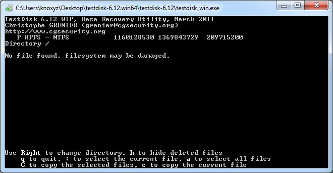

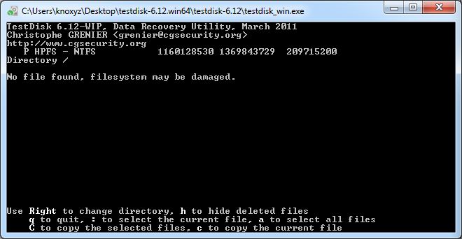

Dateien werden in keiner dieser Partionen gefunden (P: list files).
Stattdessen gibt's die Meldung "No file found, filesystem may be damaged"

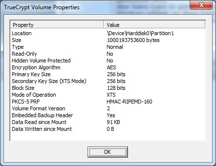

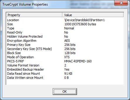

Die Truecrypt-Funktion: Tools -> "Restore Volumne Header" -> "Restore the volumne header from backup embedded in the volume",
sagt zwar das "The volume header has been succesfully restored",
tatsächlich funktioniert aber nichts besser als zuvor.
Mit "photorec" konnten zwar sehr viele Dateien gerettet werden,
allerdings fehlt sehr oft der originale Dateiname. Diese wiederherzustellen würde Monate dauern.

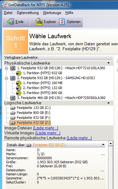

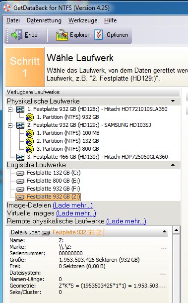

Missionsende am 12.11.2011
Mit GetDataBack konnten nun doch noch alle Dateien wiederhergestellt werden.
Ich hatte das Untermenü "logische Laufwerke" übersehen...

Jo, oben war ein kleiner Fehler der Festplattennummer.
So ist es richtig: Harddisk0\Partition3 (Laufwerk "F")
Wäre aber auch anhand der weiteren Beschreibung und Screenshots nachvollziehbar gewesen.
Also Harddisk1\Partition3 (830GB = E:\ = Backup1)
und Harddisk0\Partition3 (930GB = F:\ = Backup2)
enthalten (enthielten...) die gleichen Daten (gegenseitiges Backup).

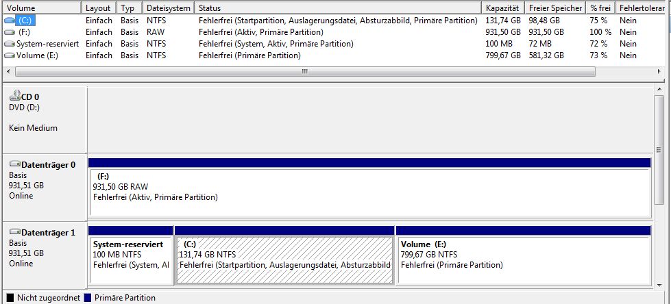

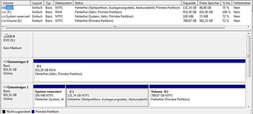

Mach doch mal einenn Screenshot der Datenträgerverwaltung, jede Aufforderung zu initialisieren/partitionieren ablehnen.

Screenshot der Windows-Datenträgerverwaltung ist im Anhang.
Das gemountete Laufwerk Z: von Laufwerk F: wird nicht angezeigt.

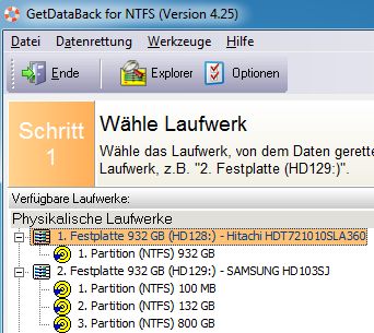

Mach mal nach dem Mounten mit GetdataBack einen Scan über die Partition, wenn der da nur als Dateien nach Step3 etwa 13 rote, die mit $ beginnen listet und sonst nichts, ist das ein eindeutiges Indiz
Wie geschrieben, findet GetdataBack das gemountete Laufwerk Z: gar nicht.

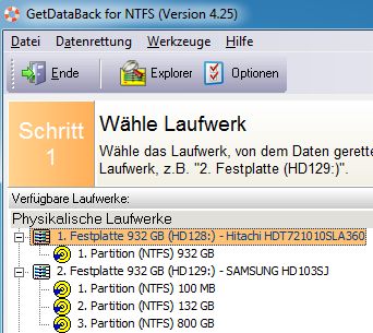

Mach auch mal einen Screenshot vom Getdataback im Step1 nach "weiss nicht", wo die Harddisks/Partitions angezeigt werden, und eine zum Scan ausgewählt wird
Ein List von z: bringt im Explorer was? Fehler oder keine Dateien?
Wie im ersten Kommentar zu lesen:
Aktueller Stand mit (Truecrypt und) Windows
Die gute Nachricht ist, dass Windows wieder läuft.
Windows schlägt vor diese Partition aufgrund des unbekannten Dateiformats zu formatieren (was ich selbstverständlich nicht gemacht habe).
Pardon, das hab ich schon wieder vergessen :(
Sehr sinnvoller Bildausschnitt. klapp doch mal den darunterliegenden Abschnitt "Logische Laufwerke" auf und zeige, was dort zu sehen ist. Vielleicht dämmert's dann. :D
Oh, dass kann man nun als Bedienungsfehler oder optimierungsfähige GUI bewerten. :o
Bei Scann des Laufwerks Z: werden nun die original Ordner und Datei werden angezeigt...
Das Öffnen funktionierte auch.
Falls niemand mehr eine kostenlose Möglichkeit kennt, werde ich mir wohl GetDataBack kaufen.

Hab mir nun GetDataBack for NTFS gekauft. Per Paypal bezahlt wurde der Key innerhalb von Sekunden geschickt.
Hinweis zum Preis. Auf der Homepage kostet diese Version 94.01 EUR
aber als Dollar rund 40% weniger, nämlich lediglich 79 USD (aktueller PayPal-Kurs sind 59,21EUR).

Die Wiederherstellung ist nun abgeschlossen.
Hab mehrere hundert Dateien der unterschiedlichsten Typen getestet,
es funktioniert jede Einzelne fehlerfrei und hat den original Datei-Ordner/Namen :)
