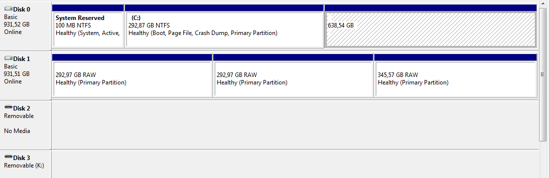

ich bräuchte recht dringend Hilfe, weil eine meiner TrueCrypt Partitionen scheinbar unformatierter Bereich ist!
Ich kann den Bereich also mit TC nicht mehr zum Mounten auswählen.

C: und die verschwundene Partition G: sind auf einer Fesplatte. (Harddisk 0)
Der markierte Bereich sollte G: sein..
Kann mir da jemand helfen ? Gibts da noch was zu retten?

Da sagt er mir: "incorrect password or no truecrypt volume found!"
Auf Harddisk1 sind alle drei Partitionen TC Partitionen!
Um G: mounten zu können, müsste der Bereich mindestens RAW oder sowas sein denk ich..aber da steht ja genau gar nichts bei dem bereich dabei außer der Größe.
Manuell kann ich sie auch nicht mounten, denn wie bereits gesagt: Ich kann die Partition nicht in TC auswählen.
Den Thread habe ich schon gelesen, aber der Tipp mit "Volume Tools - Restore Volume Header" geht bei mir leider nicht, weil ich ja die Partition nicht auswählen kann :(
Die gesuchte Partition G: sollte eine 'Partition 3' von Harddisk0 sein..

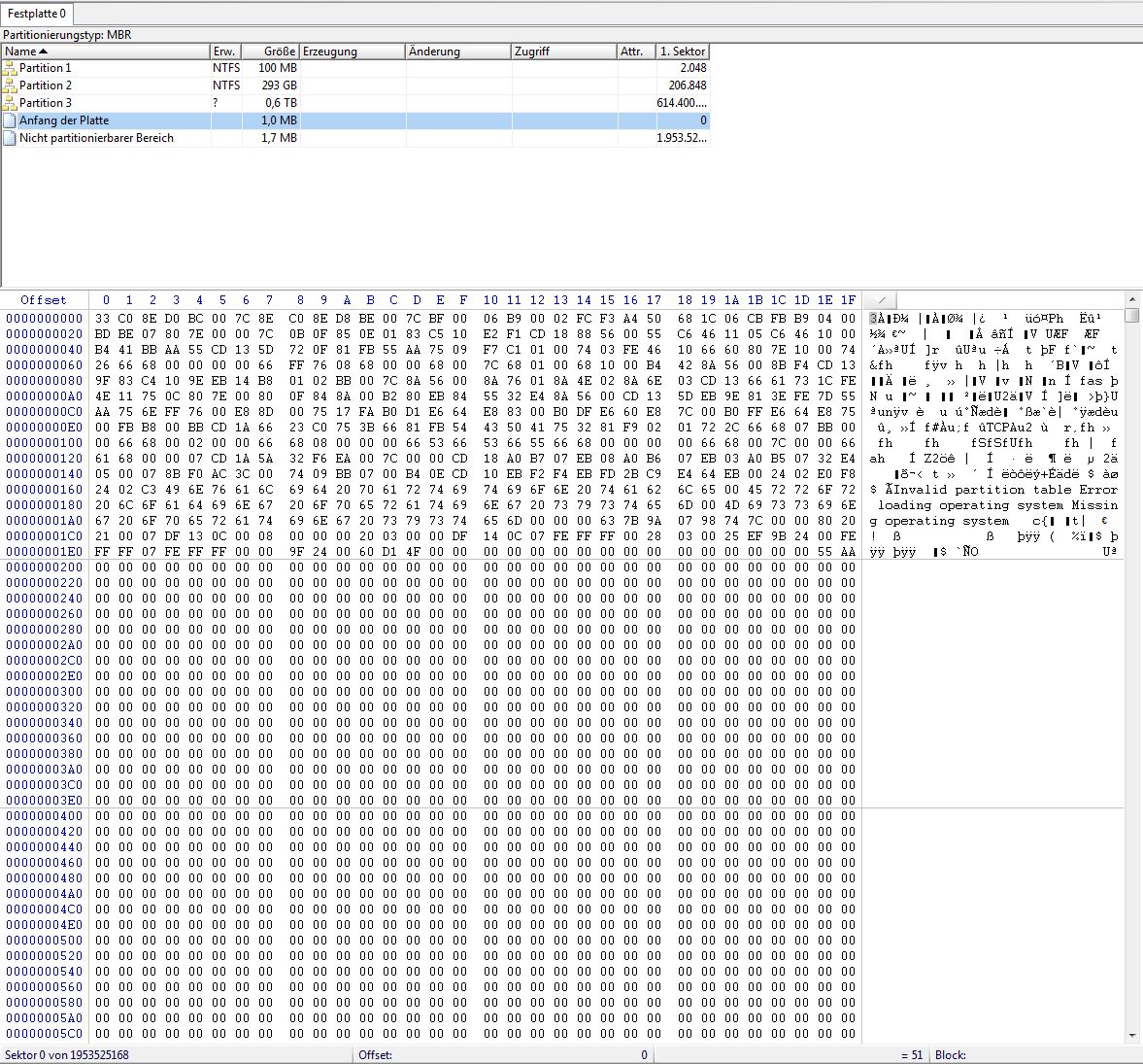

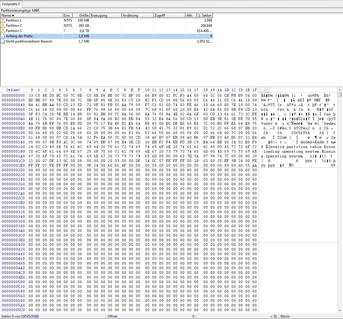

Lade dir die Demoversion von WinHex herunter und öffne damit die betroffene HDD ("Tools" -> "Open Disk..."). Mach dann von dem ersten Sektor einen Screenshot und lade diesen hier hoch.
Aber es ist doch nicht die erste partition, die verschlüsselt war, sondern die dritte.
Im ersten Sektor steht aber der MBR - ich hab zwar noch keine Ahnung an was es liegt, da die Partition sich aber komisch verhält kann es eigentlich nur am MBR liegen.
Okay Moment, also die Platte habe ich reingeladen, aber was ist jetzt mit 1.Sektor gemeint?
1. Sektor von der 3. Partition oder ? Dann einfach diesen Hex-Code abfotografieren?
Nein, der erste Sektor von der Festplatte und nicht von der 3. Partition. Das mit dem Hex-Code abfotografieren passt dann.
..okay, also praktisch Partition 1 'ganz oben' oder?
Weil ich kann ja nur einzelne Partition von der Platte auswählen, außer ich soll "Anfang der Platte" auswählen ?
Sorry, dass ich nicht so ganz mitkomme^^
Edit: Anfang der Platte wäre das hier:
