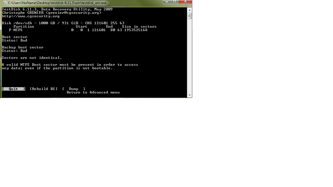

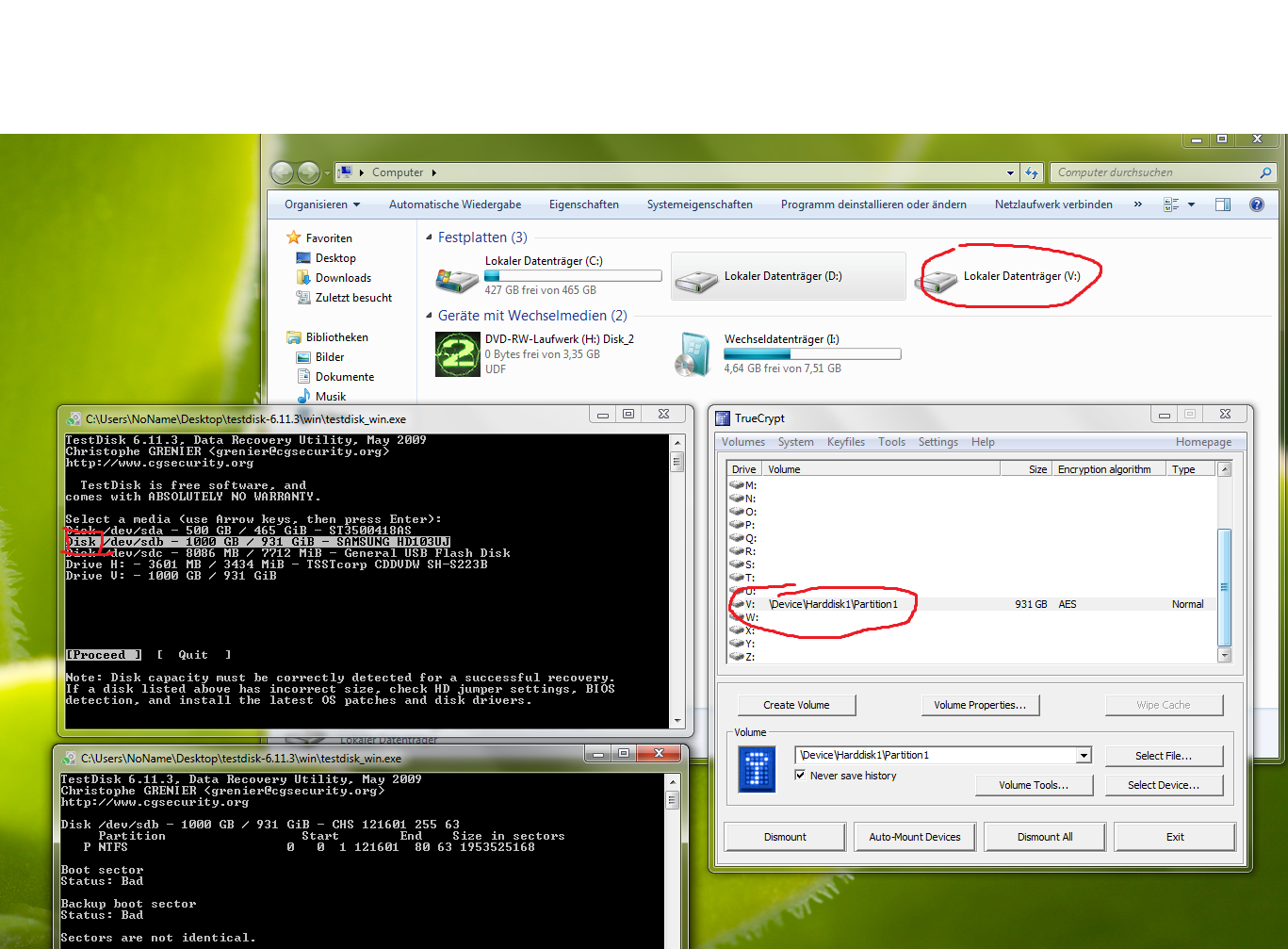

Hey Fiona, danke erstmal für die Antwort.
Also die Festplatte wird als DISK und nicht als Drive gelistet.
so hab einfach mal weitergemacht.
Bei Truerypt funktioniert es leider nicht, die Platte zu mounten.
Muß Drive sein.
Darauf befinden sich deine Daten.
Daher erst mit TrueCrypt mounten, so das ein Laufwerk im Explorer dargestellt wird.
Erst dann kann über Testdisk oder Datenrettungssoftware für das TrueCrypt-Drive eine Diagnose gemacht werden.

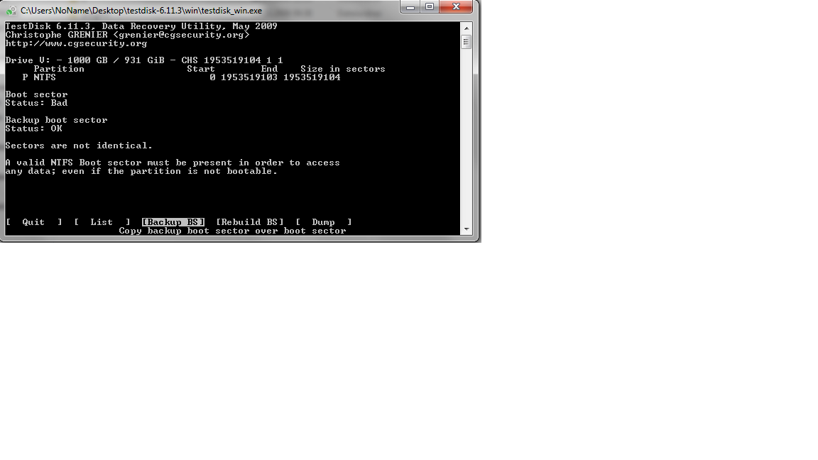

Also nochmal irgentwie versteh ich das nicht ganz.
Ich habe die Platte gemountet, sie erscheint auch im Explorer und trozdem sagt Testdisk das es eine DISK ist. (siehe Bild)
in deinem screenshot sieht man doch dass ganz unten das drive V steht? oder ist das das falsche?
Bootsektor ist beschädigt und Backup ist ok.
Mache jetzt folgendes;
Gehe auf List ob Daten angezeigt werden?
Teile es mit.

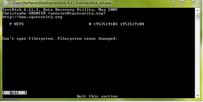

Gehe mal auf Rebuild BS und lasse mal durch einen Wiederuafbau des Bootsektors nach deiner MFT und Daten suchen.
Wenn es durchläuft oder durchgelaufen ist, siehs6t du den extrapolated Bootsektor und das Menü List.
Teile dann mal mit, ob Daten angezeigt werden?
Viele Grüße
Fiona
Der Bootsector scheint ok zu sein, wen ich beim extrapolated Bootsektor auf list gehe kommt wieder "Cant open Filesystem Filesystem seems Damaged".
Ich glaube der MFT ist beschädigt den wenn ich auf Repair MFT gehe kommt "MFT and MFT mirror are bad. Failed to repair them."
