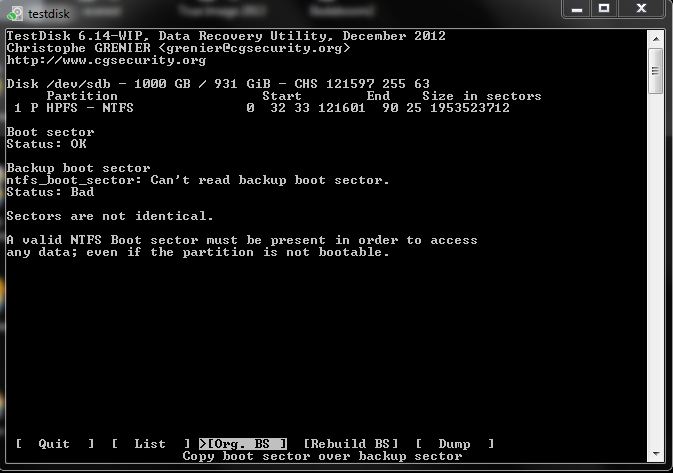

Ich habe unter Advanced das Format auf HPFS - NTFS gesetzt und das war wohl komplett falsch.
Jetzt kommen folgende Meldungen hoch:
Analyse:
Advanced:
Könnt Ihr mir hier weiterhelfen? Das wäre super, da ein paar ganz wichtige Daten auf der Platte sind.

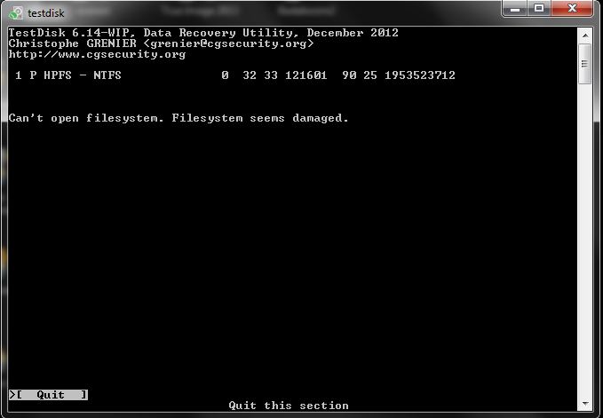

Geh doch mal auf den Punkt "Analyse" anstatt auf Advanced und danach auf Enter (Quick Search ist ja unten selektiert). Normalerweise müsste er dir dann schon die Partition anzeigen und per Druck auf "P" die Ordnerstruktur auflisten. Von dort aus kannst du dann die Dateien direkt in Testdisk auf eine andere Festplatte kopieren (erst auswählen, dann kopieren).
Es gibt auch die Möglichkeit, sich die Partitionsstruktur wieder auf die HDD schreiben zu lassen, wenn nach nach der Quick Search noch einmal Enter drückt und dann unten "Write" auswählt - das hat bei mir allerdings bislang noch nie funktioniert, aber vielleicht war ich auch nur zu doof dafür oder habe die Funktion missverstanden.

Danek Dir für Deine Rückmeldung. DAs hatte ich schon versucht, aber wenn ich Quicksearch und P mache, bekomme ich die Fehlermeldung auf einem der Screenshots oben "Can't open filesystem. Filesystems seems damaged".
Das liegt wohl daran, dass ich in einem vorherigen Versuch mit Type das Filesystem HPFS-NTFS zugewiesen hatte.
Was könnte ich noch machen?

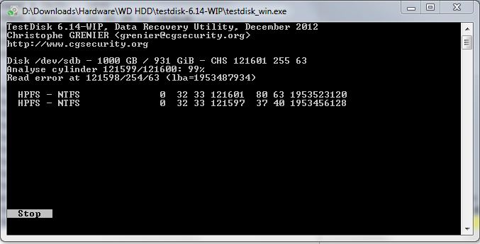

Ich habe einen Deep Scan gemacht und folgende Meldung bekommen:
Das sieht mir danach aus, als dass dies genau beim Partitionsgrößenverändern geschehen ist. Test Disk hat sich übrigens mit dem Read Error bei 99% aufgehängt (konnte nicht mal mit stop oder "q" etwas bewegen).
Jetzt sind wohl die Profis gefragt, wie ich da noch was retten kann. Da muß wohl etas an der Geometrie der Plattendaten gefeilt werden, oder?

Ich habe gerade mal selbst Testdisk an einer USB Platte ausprobiert. Da kriege ich denselben Error wie du, als du mit "P" die Dateien anzeigen lassen wolltest, obwohl die Partitionen von Windows alle einwandfrei erkannt und gelesen werden können.
