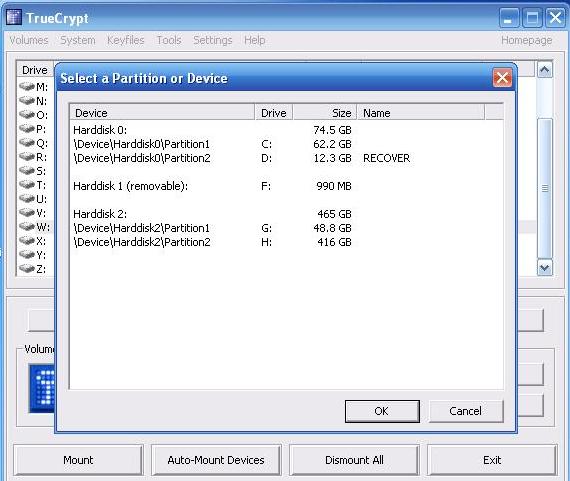

Ich habe die besagte Platte, welche komplett mit TrueCrypt 5.0a PBA-Verschlüsselt ist, und über zwei Partitionen (1. XP 32 Bit, 2. Daten) verfügt, über USB an einen anderen Rechner angeklemmt.
Dort wird sie erkannt und die zwei Partitionen bekommen sogar Laufwerksbuchstaben zugewiesen.
tc-jpg.115483
Nun wäre es zu schön, wenn ich diese mit TC 5.0a oder 6.0a mounten könnte. Es klappt leider nicht. Auch nicht im Modus "Mount without Pre-Boot-Authentication...". Ich bekomme leider immer wieder die wenig Erfolg versprechende Meldung "Falsches Passwort oder kein TC Volume"... :(
Aber ich denke schonmal, dass es gut ist, dass die Platte erkannt wird.

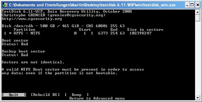

Habe TestDisk nun auch ein bischen bemüht und bekomme beim Quick- und Deepscan ausgespuckt, dass die Struktur OK ist, aber keine Partitionen bestehen ...
quick-jpg.115482
deep-jpg.115480
fsutils-jpg.115481
Die Boot-Analyse gibt wieder, dass dort was nicht in Ordnung ist. Naja, das wird wohl auch Sinn der TC-Programmierer sein.
boot-jpg.115479
Das Log der Bootanalyse liegt als Anhang bei.

Dein Problem ist, dass der Header kaputt ist.
Da das Volumen vor TC6 erstellt wurde, beinhaltet es auch selbst keine Sicherung.
Da deine Sicherung nicht existiert... du hast wahrscheinlich auch keine Notfall-CD erstellt, oder?
Ich sehe keine Chancen ohne Header.
