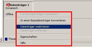

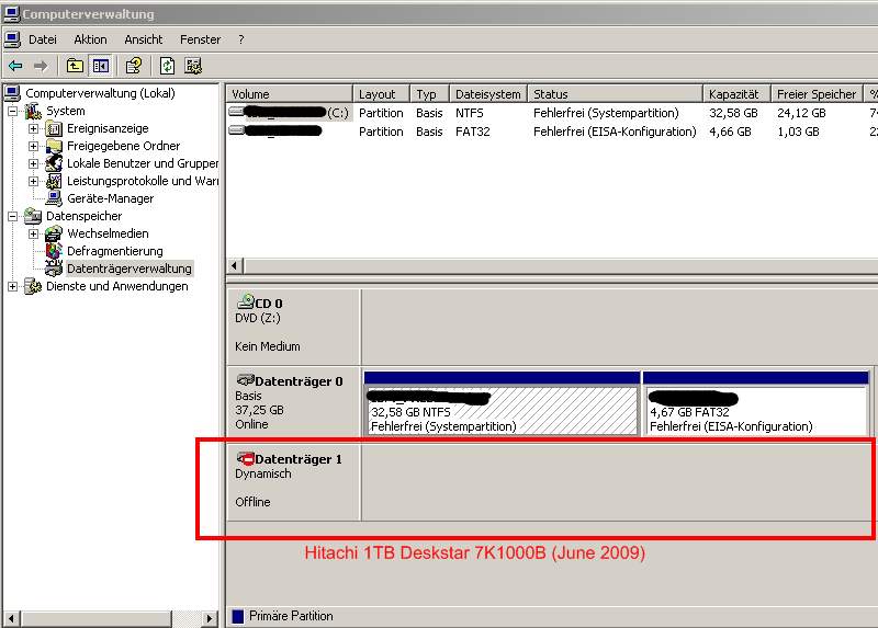

Hallo Fiona,
ich habe dasselbe Problem, aber bei mir wird der Datenträger als "Dynamisch" angezeigt - soll ich den Datenträger von Windows in einen Basisdatenträger umwandeln bevor ich Testdisk verwende?
Ich habe eine Hitachi Deskstar 7K1000B - soll ich auf eine andere Platte (auch 7K1000B) eine Sicherung machen? Wie erstelle ich bitgenaue Kopien? Oder reicht ein Image-Tool wie von Paragon?
Mit eine Hex Editor habe ich gesehen, dass der MBR Bereich kaputt ist.
Trucrypt 6.1a wurde zur Verschlüsselung verwendet, aber auch nach 8maligen Eingabe des Passworts wird der Backup Header nicht wieder hergestellt. Ich befürchte, dass es an dem "Dynamischen Datenträger"-Status in der Datenträgerverwaltung liegt. Habe nachdem die Platte nicht erkannt wurde leider initialisiert.
Irgendwelche Tipps? danke im voraus.
gruss
Rossi001
Testdisk funktioniert nicht mehr ab Version 6.
Hängt mit dem Backup vom Volume Header zusammen, das am Ende der Festplatte liegt.
Ja, Festplatte muß von dynamisch auf Basis konvertiert werden.
Setze mal einen Screen von deiner Datenträgerverwaltung.
Damit es funktiopniert, muß die Partition/Volumen vorher gelöpscht werden.
Initialisiere dann im Fall und erstelle eine identisch neu aber niemals formatieren da deine Daten dann dauerhaft weg sind.
Erst dann kannst du wie in diesem Thread beschrieben eine Diagnose des Volume Headers machen.
Viele Grüße
Fiona
