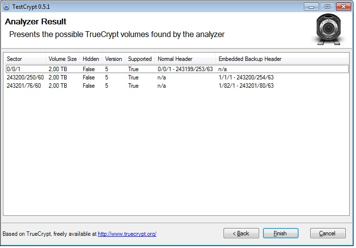

Da hast du ja wirklich den bescheidensten Uploader für Fotos gewählt ;)
Das ganze könnte man schön langsam auch mal als Bug von TrueCrypt melden: es gibt beim Wiederherstellen eines Backup-Headers keine Prüfung, ob die Partitionsgröße überhaupt zu dem Header passt - es wird einfach wiederhergestellt. Ergebnis: du hast jetzt 3 Header die 3 unterschiedliche Partitionen definieren - da wirst du wohl in den sauren Apfel beißen müssen und alle 3 Partitionen nacheinander einbinden (dazwischen immer "Dismount All" in TestCrypt). Wenn du Glück hast, dann siehst du die Dateien direkt wieder, wurde jedoch das Dateisystem beschädigt, so sind Datenrettungsprogramme wie GetDataBack oder R-Studio nötig.
So, jetzt auch ein Screenshot:
Wie meinst du das? Bei der 1. Partition habe ich die Option "Mount als normal header", bei den anderen beiden "Mount als Backuo Header". Bei allen zusätlich die Option "Dismount all".
Soll ich gleich die 1. Partition einbinden, oder vorher "Dismount All" und dann einbinden?

Bei der ersten Partition brauchst du kein "Dismount All" - die Partition darf aber auch nicht in TrueCrypt eingebunden sein.
