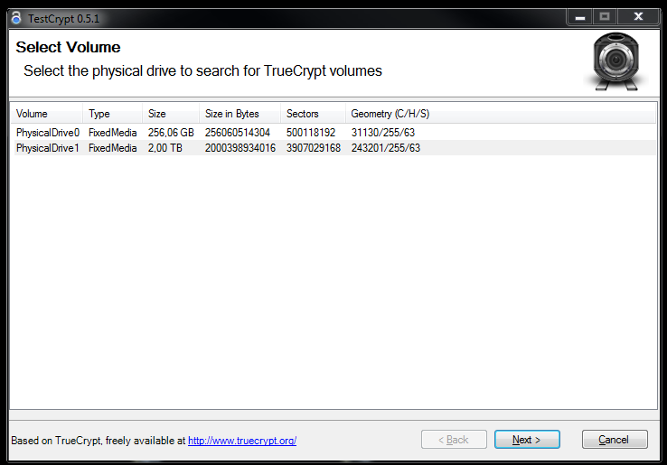

Ich habe dann TestCrypt runtergeladen um andere Volumen Header zu finden.
Diese habe ich dann mit TestDisk geschrieben, gemountet aus TestCrypt heraus und wieder GetDataBack.

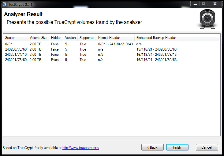

Was ich bei den ersten drei Screenshots sehe, sieht schon mal gut aus (es wurden eingebettete Header gefunden). Aber wie oben schon geschrieben - du musst das System mit F8 und erzwungener Treibersignierung starten, dann erst TestCrypt die Header suchen lassen.
Dann nur noch auf eine der Zeilen klicken (Links- oder Rechtsklick - weiß nicht mehr genau) und mounten.

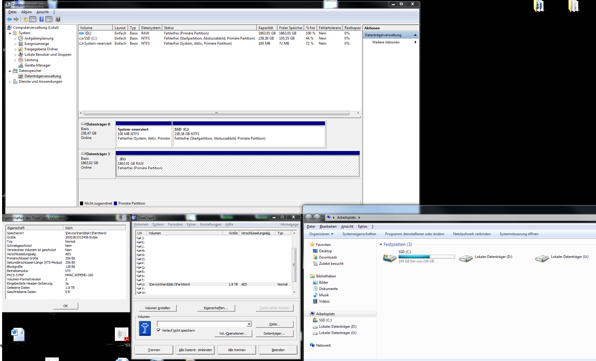

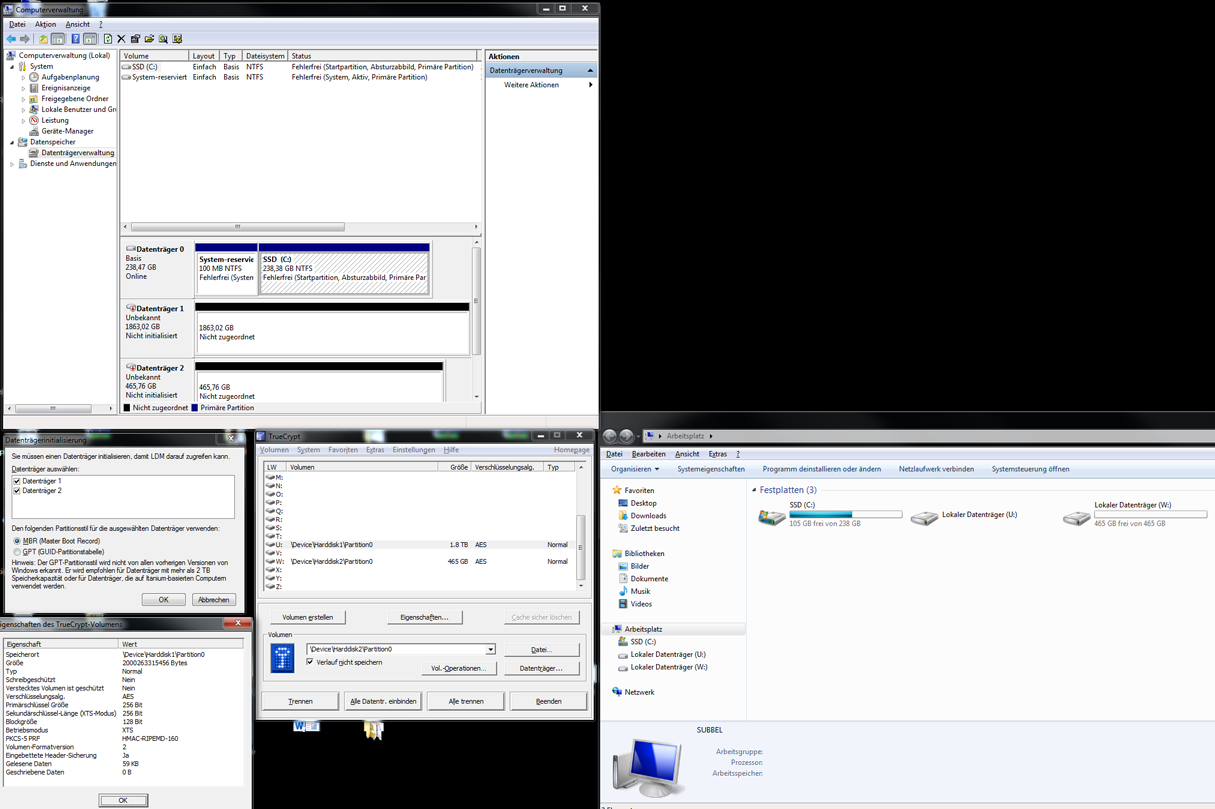

Erstaunlicherweise habe ich eben den 1. Screenshot aus der Datenträgerverwaltung gemacht.
Es wird RAW angezeigt.
30 Sekunden später durch Zufall gesehen, das nun wie im 2. Bild angezeigt wird.
Im 2. Bild habe ich nur eine andere Festplatte mal zum testen erstellt. Alles ohne Neustart.
