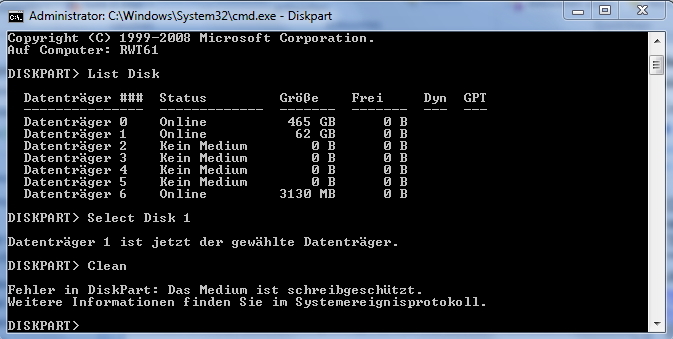

habe einen neuen (glücklicherweise leeren) 64GB USB Stick mit Truecrypt komplett als Partition verschlüsselt.
Zum Ende ist bei der Verschlüsselung ein Fehler aufgetreten. Folge der Stick lässt sich nicht in Truecrypt einbinden, der Explorer will natürlich formatieren, das geht aber nicht, da Schreibschutz nicht aufgehoben werden kann.
Als Datenträger erkennt Truecrypt den Stick, wer kennt einen Weg, den Stick komplett zu formatieren, zu resetten so dass ich diesen wieder nutzen kann.
vielen Dank für den Tip - funktioniert leider nicht - sagt auch "schreibgeschützt". Siehe Screen Shot-. Hast Du noch einen anderen Vorschlag?

Alles schon gemacht - erfolglos - bekomme den Schreibschutz nicht weg
