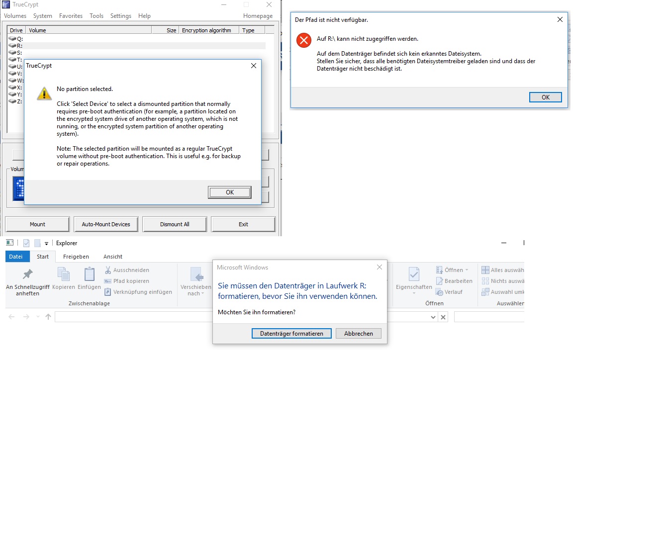

Gestern ist mein Notebook kaputt gegangen(nach dem Bios-Flashen ,geht der LapTop nicht mehr an).
In diesem Laptop hatte ich eine Festplatte ,die mit TrueCrypt verschlüsselt ist(System Win7 Enter).
Dann ist da noch eine Partition und ein Container verschlüsselt drauf.
Wie könnte ich meine Daten retten?
Ich habe die Festplatte schon an meinen Rechner angeschloßen und probiert mit TrueCrypt zu mounten. Ich komme aber nur auf die alte C Partition , bei der anderen Partition schlägt er immer eine formatierung vor,die ich aber nicht möchte.
Was könnte ich tun?
Ich hatte mir schon TestCrypt runtergeladen ,aber da findet er nichts.
Wenn ich probiere von der Festplatte ,an meinem anderen Rechner zu Booten ,dann kann ich zwar mein Passwort eingeben und er Bootet auch ,aber da die Festplatte aus dem LapTop ist, startet sich der PC neu.
Kann mir jemand bitte helfen.
Was wäre wenn ich einen fast identischen Laptop kaufe und da die Festplatte einbaue , würde er dann davon Booten?

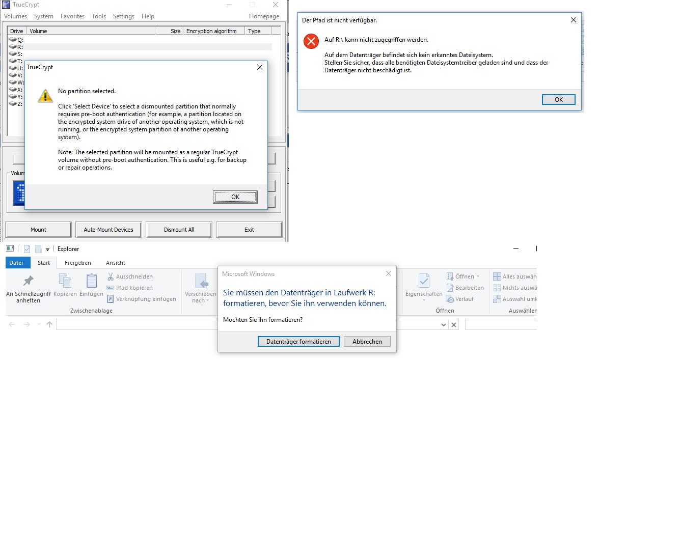

Ich kann die partition mounten aber wenn ich die dann öffnen will,sagt windows mir ich soll die Partition formatieren ,wenn ich auf abbrechen drücke,dann sagt er mit das kein dateisystem gefunden wurde und ob alle dateitreiber installiert sind.
Kann keiner helfen?
