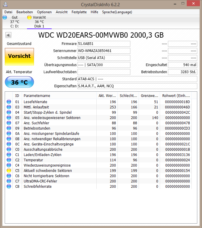

mal mit crystaldiskinfo die HDD checken

wenn cdi sagt die platte ist in ordnung würd ich trotzdem formatieren und neu verschlüsseln

Okay, CDI habe ich durchlaufen lassen, dabei ergab sich folgendes:
