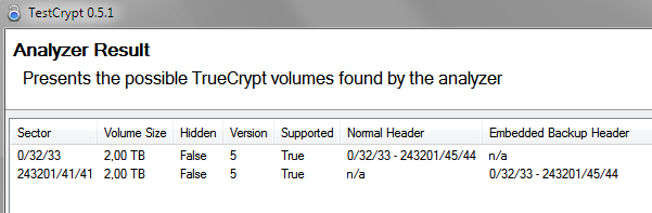

Nach einem Scan (alles auf automatisch) mit Testcrypt bekam ich folgende Ergebnisse:
Wie muss ich nun vorgehen?
Sektor 0/32/33 bietet als Option "Mount as Normal Header"
Sektor 243201/41/41 bietet als Option "Mount as Backup Header"

Anhand der gefundenen Header handelt es sich nicht um eine vollverschlüsselte Datenplatte, sondern nur um eine verschlüsselte Partition. Bei einer vollverschlüsselten Datenplatte wird zumindest von manchen Windows Versionen ohne Nachfrage eine neue MBR- bzw. GPT-Partitionstabelle angelegt, welche den TrueCrypt-Header, nicht aber das Dateisystem zerstört. Bei einer verschlüsselten Partition passiert im Windows Setup normal nichts - außer das UEFI bzw. BIOS denkt, dass die Datenplatte die primäre Festplatte ist, welche zum Booten verwendet werden soll. In diesem Fall wird die Festplatte schnellformatiert und die Startdateien auf die falsche Festplatte geschrieben, wodurch sowohl der TrueCrypt-Header als auch Dateisystem zerstört werden. In diesem Fall kommt man mit Freeware - abgesehen von PhotoRec mit den entsprechenden Einschränkungen - nicht weit. Hier helfen nur noch Programme wie GetDataBack oder R-Studio, welche ein defektes Dateisystem rekonstruieren können. Allerdings wird es auch in diesem Fall etwas Datenverlust geben, die meisten Dateien sollten sich jedoch retten lassen.
Soll ich das Volumen mit Truecrypt oder mit TestCrypt mounten, bevor ich nach Daten suche? Macht das einen Unterschied?
Da beide Header übereinstimmen, ist es egal, ob TrueCrypt oder TestCrypt verwendet wird.

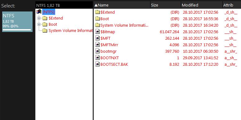

Ich habe GetDataBack drüberlaufen lassen. Während des Scans fand es angeblich bis zu 100.000 Dateien. Doch nachdem der Scan vorbei war kam lediglich das hier:
Momentan lasse ich PhotoRec drüberlaufen.
Kann ich da nicht noch irgendwas anderes machen? Den 1:1-Klon mit chkdsk reparieren? Repair in Truecrypt? Den TC-Header an eine andere Stelle verschieben? Partition table löschen, erstellen oder ändern?

Das wär alles kein Problem, wenn du nicht überformatiert hättest. In diesem Fall helfen nur noch Datenrettungsprogramme oder man verzichtet auf die Ordnerstruktur (PhotoRec).
