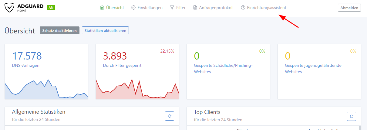

Kann mir eventuell jemand helfen. Ich habe bei meiner Nas mit Truenas, das plugin Adguardhome installiert.
Jail wurde angelegt und es startet und funktioniert alles ohne Probleme
Einzig mein Problem ist, dass bei der Ersteinrichtung kein Wizard erschienen ist und ich somit mit standard Benutzer und Passwort unterwegs bin.
Passwort ändern grht nicht weil ich die Datei adguardhome.yaml nicht finden kann.
Kann mir jemand helfen die Datei zu finden?
Das ist bei Dir nicht da ?
Doch ist da aber da ist nur die Einrichtung für den Router und die Clients beschrieben.
Keine Möglichkeit das Passwort zu ändern.
