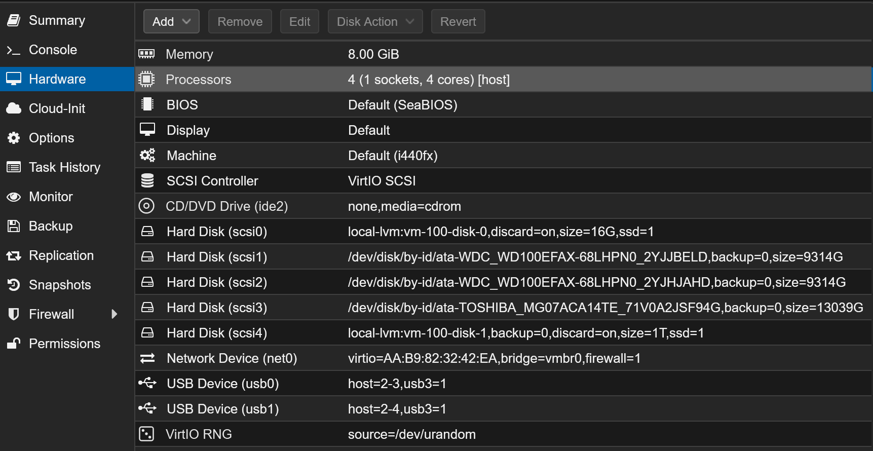

wahrscheinlich am einfachsten: erstell dir eine vm für truenas. reiche die physischen platten in diese vm mit durch (entweder den controller oder die disks selbst). lass truenas zfs+verschlüsselung machem. dann eine zweite vm mit nextcloud ebenfalls auf proxmox. auf die daten von truenas über das interne netzwerk zugreifen.

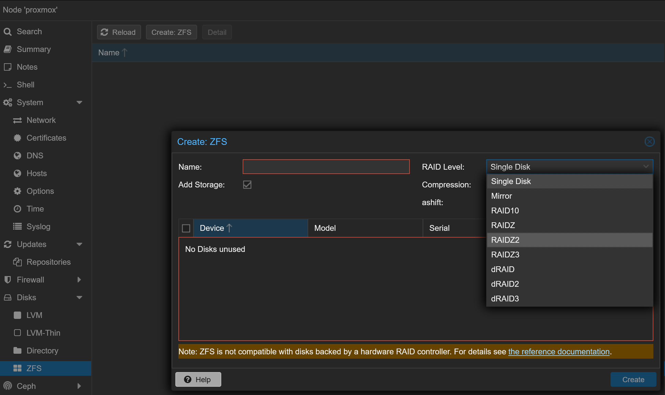

Ich würde es gar nicht so kompliziert machen. Ich würde einfach ein System nehmen, was sowohl ZFS kann als auch die Möglichkeit VM zu hosten.
Dann richtest Du Dir Dein ZFS so ein wie Du es brauchst mit allen Datasets und ggf. Dataset-Verschlüsselung usw. Dann halt die VMs drauf, die dann die ZFS-Datasets bzw. ZFS-Volumes nutzen. Und fertig ist die Laube. Kein Gefrickel mit irgendwelchen konkurrierenden Systemen oder Geräte an VM durchreichen u.ä.
