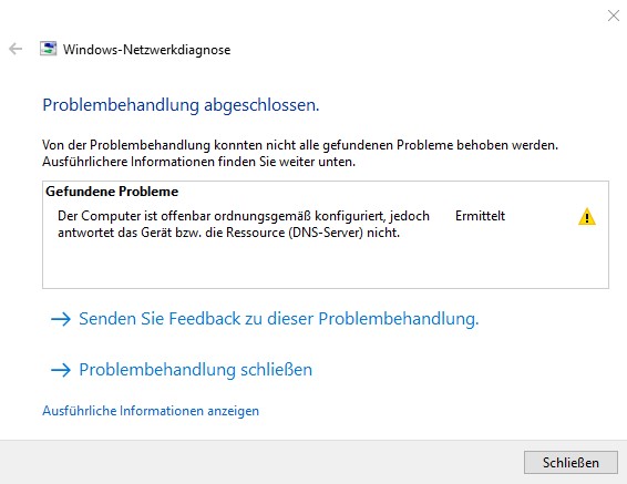

Moin!
Hier läuft irgendetwas schief. Zum einen habe ich ein Problem mit dem DNS-Server (siehe Screenshot) und zum anderen habe ich mit dem Windows Explorer via Hostname volle Berechtigungen, wenn ich den Server von NAS-TS-673A auf TS-673A umbenenne.
Das Zurücksetzen der Netzwerkeinstellungen hat das Problem aus dem Screenshot im übrigen nicht behoben. Ich vermute, dass Windows einen weg hat.
Check mal den Zugriffsschutz auf der Qnap. Vielleicht grätscht der rein.
Reaktionen: H3llF15H
Systemsteuerung > Allgemeine Einstellungen > Sicherheit > Netzwerkzugangsschutz
