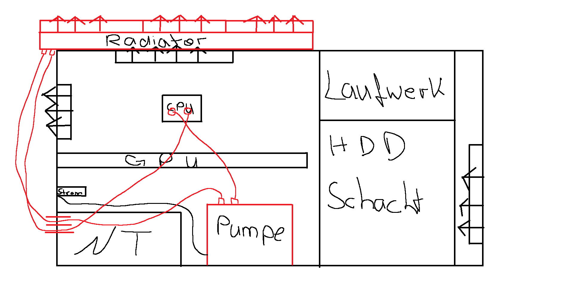

Ich habe das selne Case und plane auch ne WaKü einzusetzten mit einem 360 Radiator.
Guckt euch mal die angehängte Paintzeichnung an. Koennte man das so installieren?
# Die Pumpe hat einen internen AGB
# Dadurch, dass ich den Radi auf den rausblasenden Lüfter setzten sollte ich doch evtl eine noch bessere
Kühlleistung erzielen koennen?
Habt ihr Verbesserungsvorschläge?
LG

@move: Wirst du in dem Gehäuse nur sehr sehr schwer intern unterbringen können. Da eigent sich z.B. das Silverstone TJ07 besser.
