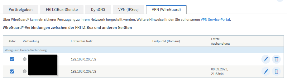

Was für eine FritzBox hast Du denn? Bzw. schau einfach mal selbst unter Internet>Freigaben, ob da Wireguard schon mit aufgeführt wird.
Ja, aber man muss dann doch immer VPN auf dem Smartphone aktiv haben. Das ist es ja nicht. Klar das es dann geht aber die Schelle ist in Ihrer Konfiguration immer online und wäre dann auch immer erreichbar und mit der App auf dem Smartphone auch im Mobilfunk erreichbar.
Das wird mit der MyFritz Adresse bewerkstelligt, ansonsten müsste man ja DynDnS buchen.
Es geht ja nur darum, dass die Schelle durch den Heimprovider sonst stendig eine andere IP bekommen würde, was mit MyFritz verhindert wird.
Das VPN funktioniert ja auch wunderbar aber wie gesagt, dazu müsste man beim verlassen des Hauses auch VPN am Smartphone aktivieren, dass ist so ja nicht gedacht.
