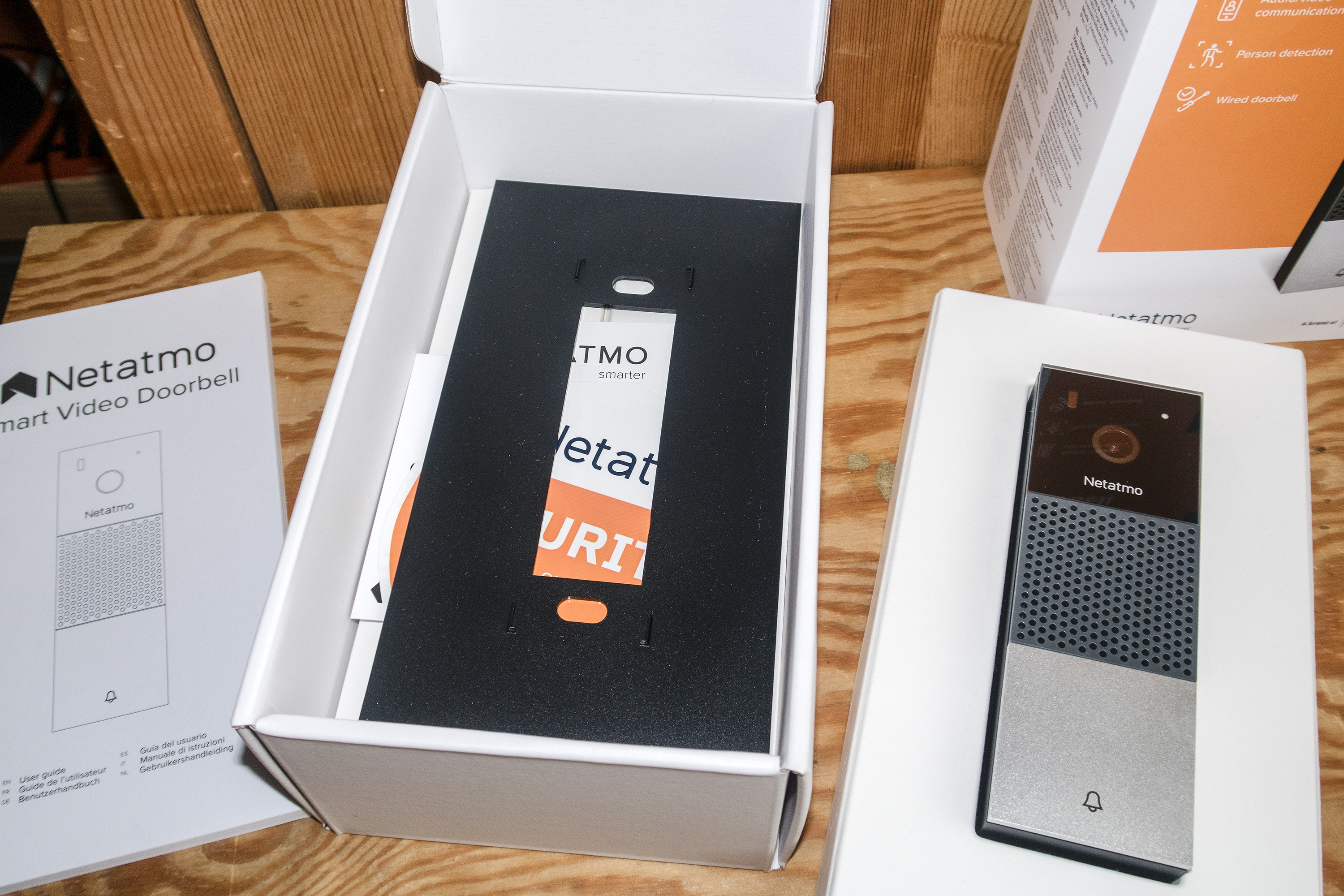

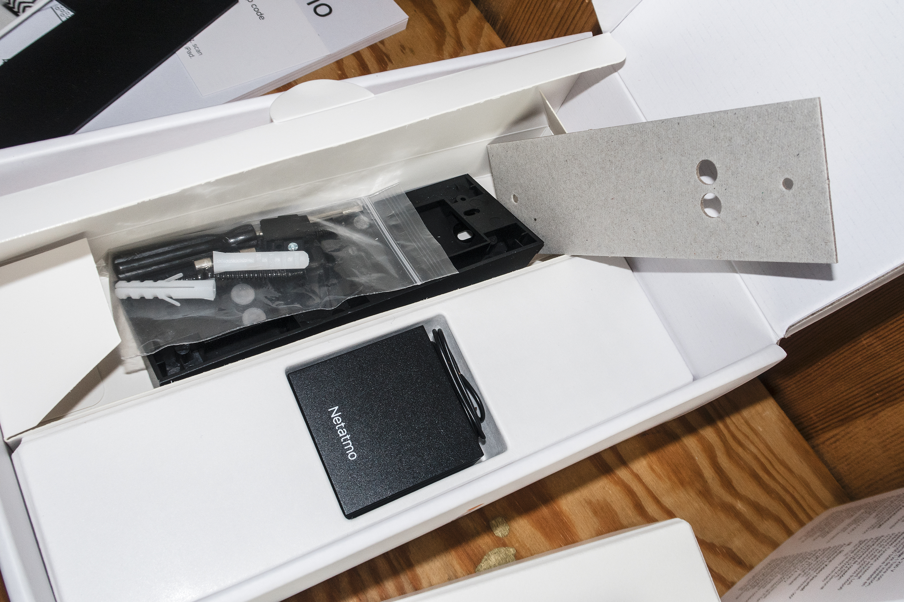

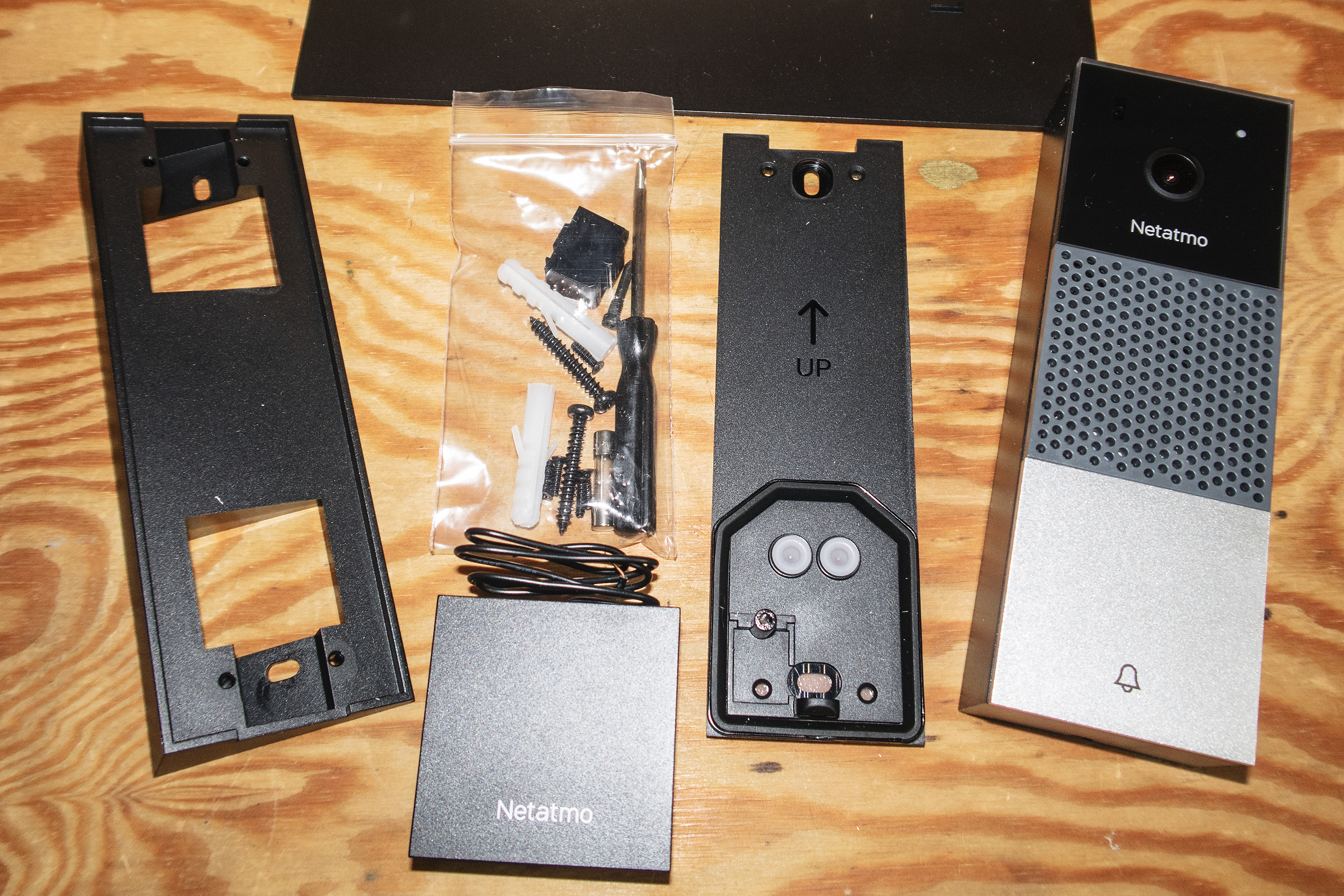

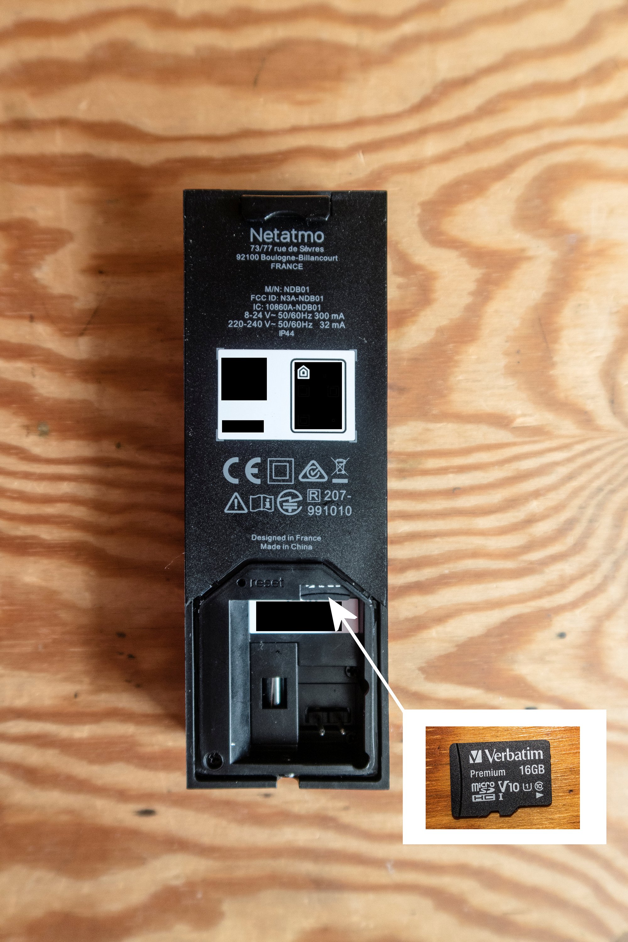

Die Netatmo „Smart Video Doorbell“ kommt in einer aufwendigen und schicken Pappverpackung, auf Plastik wird weitgehend verzichtet bis auf Teile des Produkts und das Tütchen für die Kleinteile.

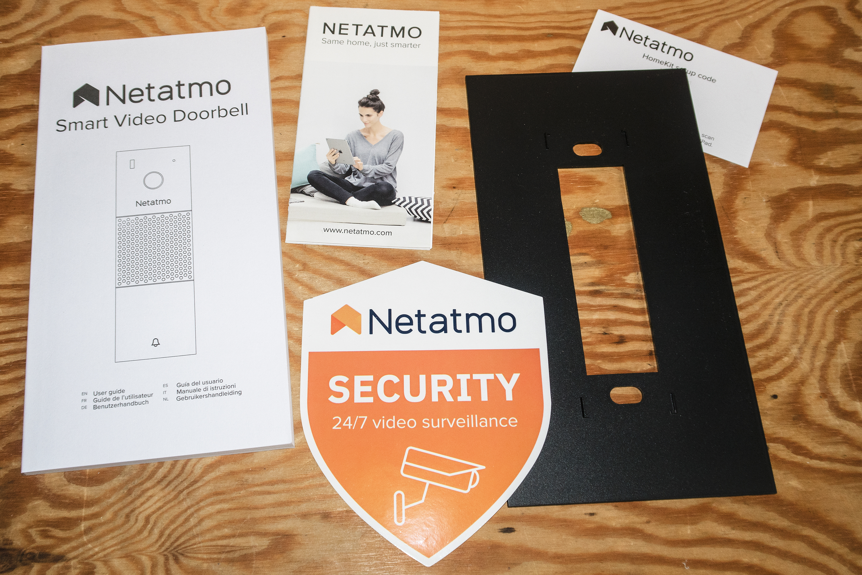

Im Karton befinden sich die Klingel selbst, umfangreiches Montagematerial, ein ausführliches Benutzerhandbuch (auch online als PDF verfügbar), das HomeKit-Setup-Kärtchen und ein kleiner Netatmo-Produkt-Flyer. Nicht zu vergessen: Der riesige Warnaufkleber bezüglich Videoüberwachung, der sicherlich die Nachbarn erschreckt und potenzielle Einbrecher immerhin darüber informiert.

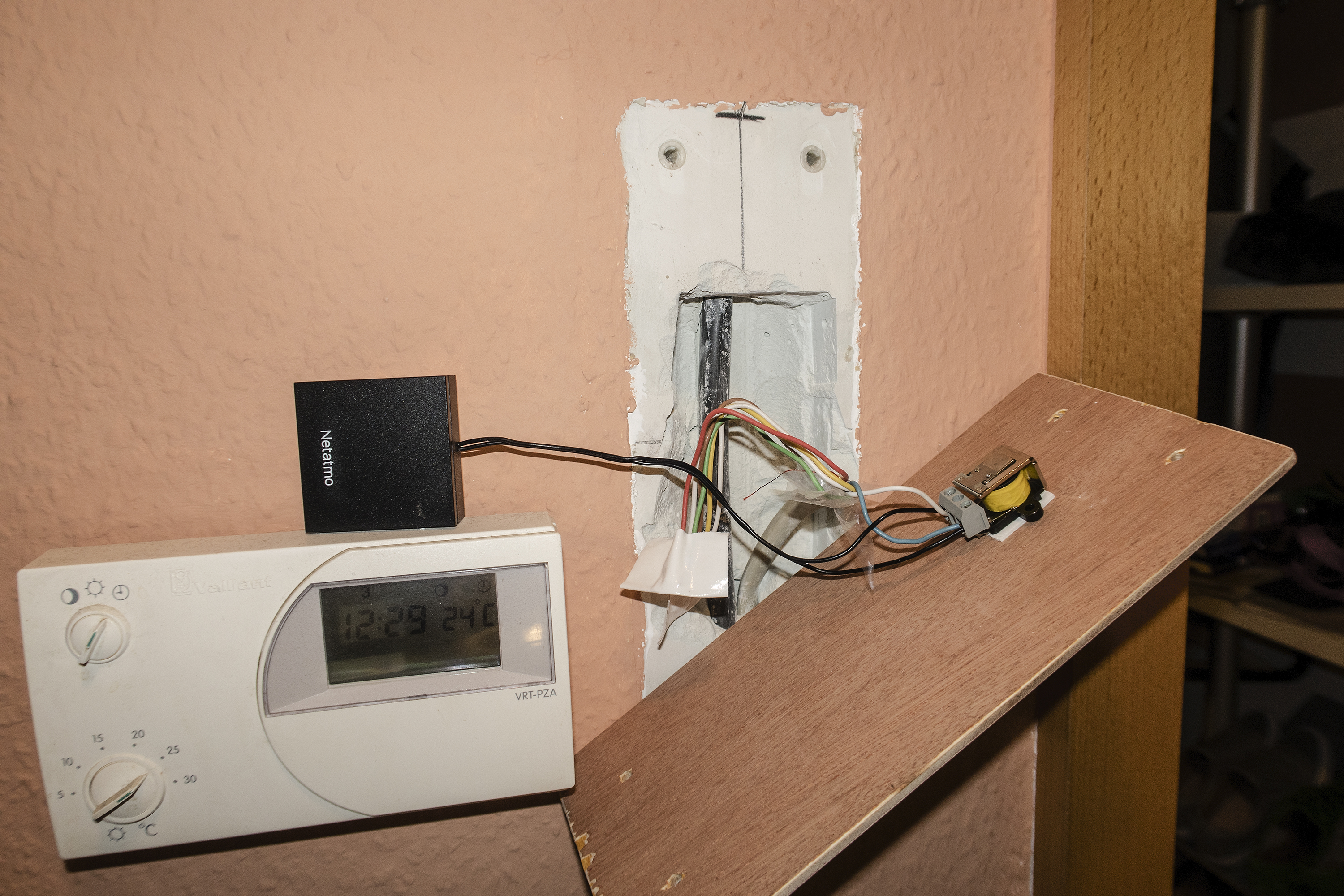

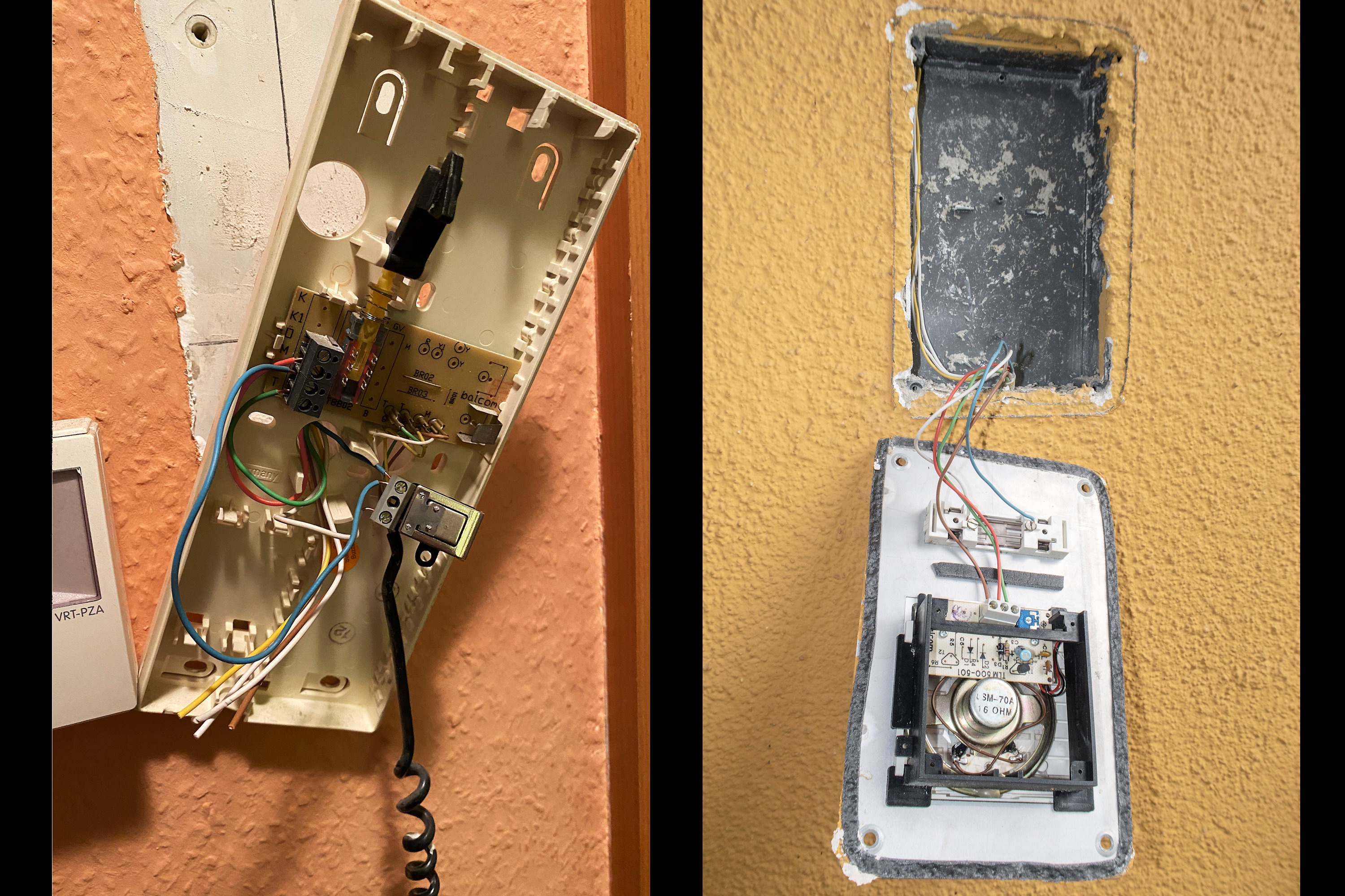

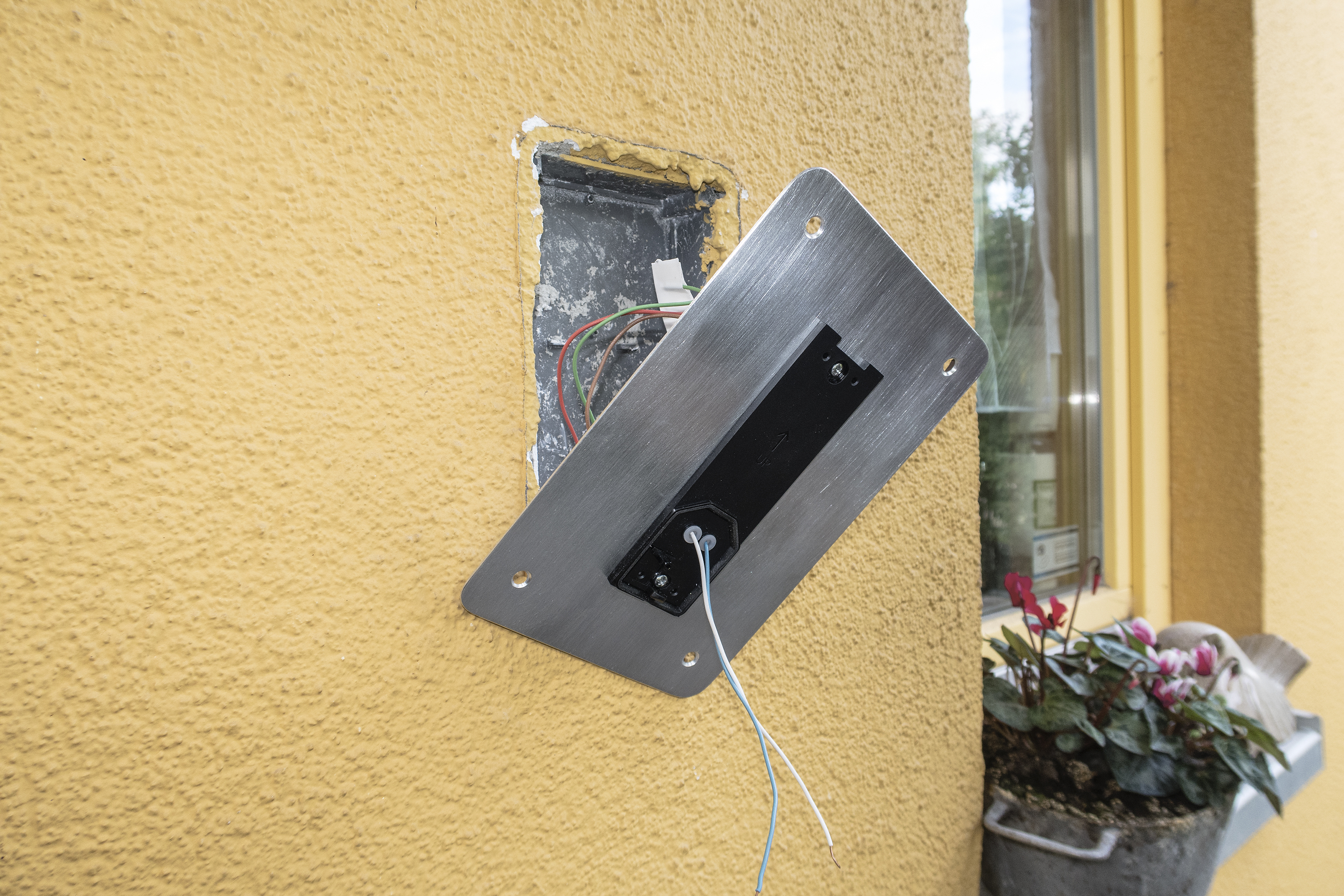

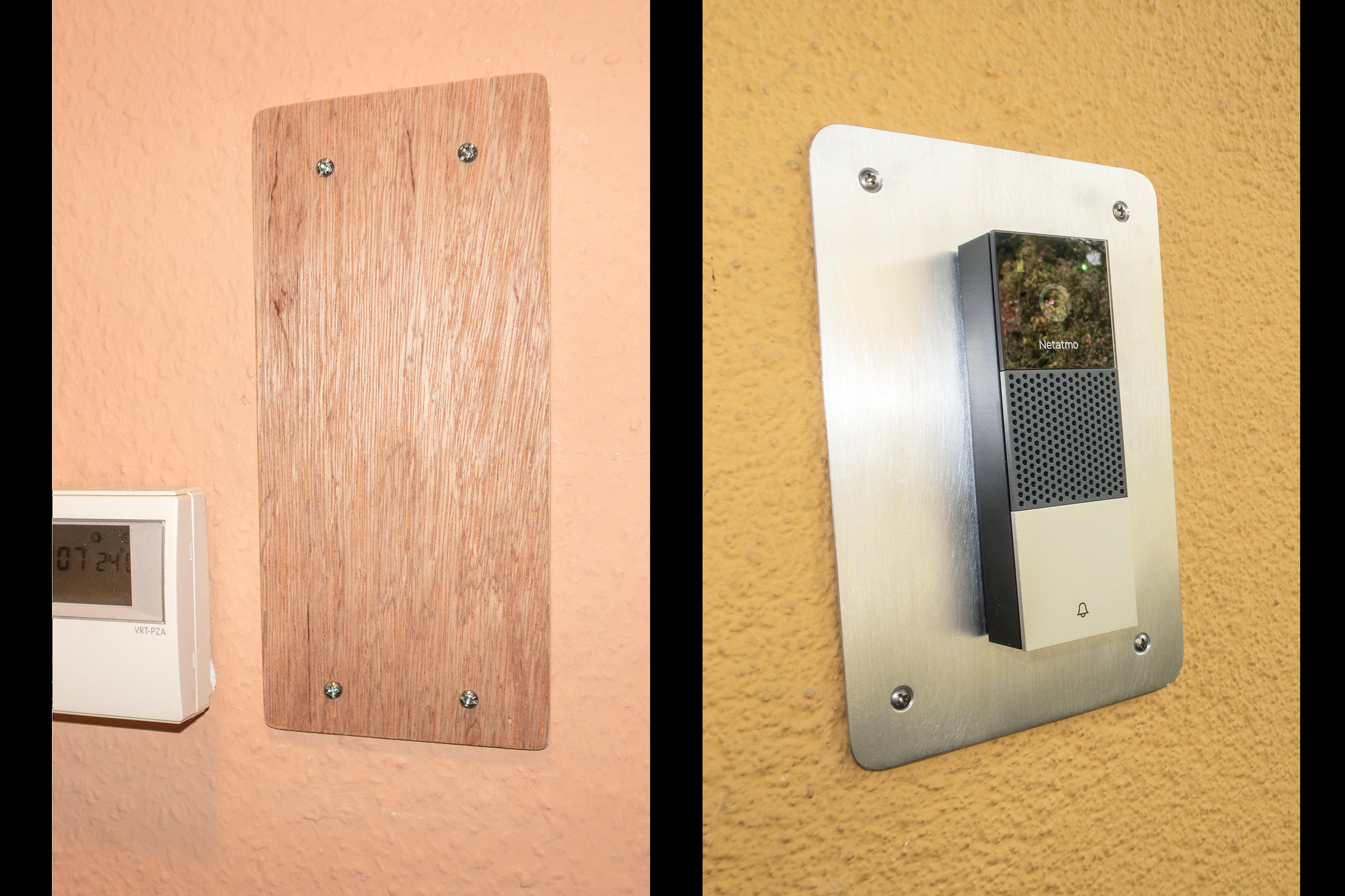

Meine mehr als 20 Jahre alte Klingelanlage mit Wechselsprecheinrichtung scheint erst einmal gut geeignet für den Umbau: Einfamilienhaus, d.h. es gibt nur eine Klingel, der Klingelknopf außen und die Rufanlage innen sind gut zugänglich, über Klingeldraht (Niedervolt) verbunden und es gibt zwei Balken WLAN vor der Tür.
Bei der Demontage war schnell klar, dass neue Abdeckungen für die Klingel hermüssen. Innen, weil die komplette Wechselsprechkiste wegfällt. Außen, weil die alte Grundplatte (und damit auch das Loch) größer ist als die von Netatmo mitgelieferte Abschlussplatte.
Ein handwerklich hochbegabter Freund hat mich beim ganzen Einbau toll unterstützt und schicke neue Abdeckplatten „gezaubert“.
Beim Einbau der Klingel innen gab es dann doch noch großen Dreck, das Loch in der Wand war diesmal zu klein für das Netatmo-Kästchen, welches parallelgeschaltet zur Schnarre hinter der Verkleidung verschwinden musste.
Jenseits dieser Modifikationen vor Ort verlief der mechanische und elektrische Einbau der Videotürklingel völlig unspektakulär und mit Hilfe des Benutzerhandbuches problemlos.

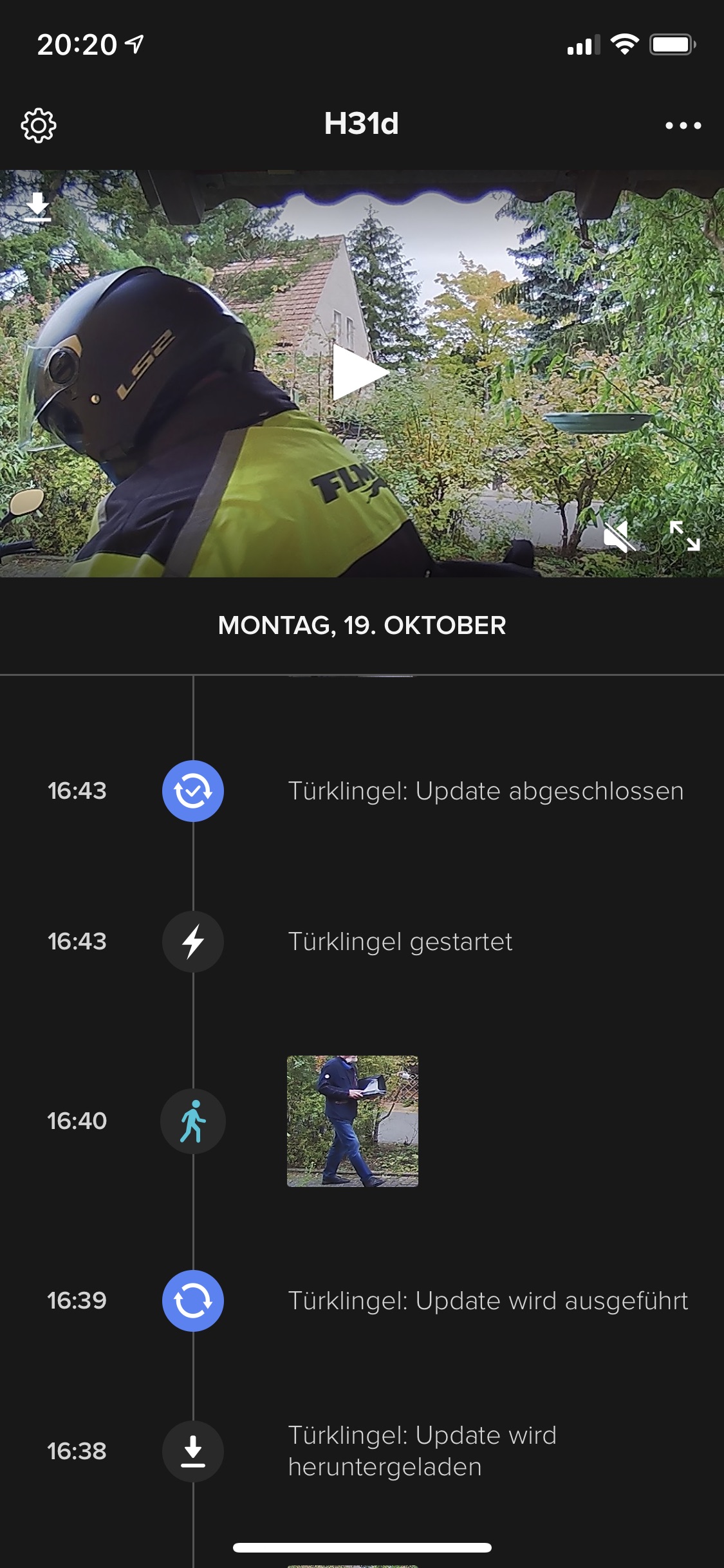

Der smarte Rest tat erst mal mehr schlecht als recht. Die Ersteinrichtung auf dem Smartphone (iPhone 11 Pro) ging zügig über die Bühne, die Videotürklingel tauchte in der App neben der vorhandenen Außenkamera auf und schob gleich mal ein Firmwareupdate an.

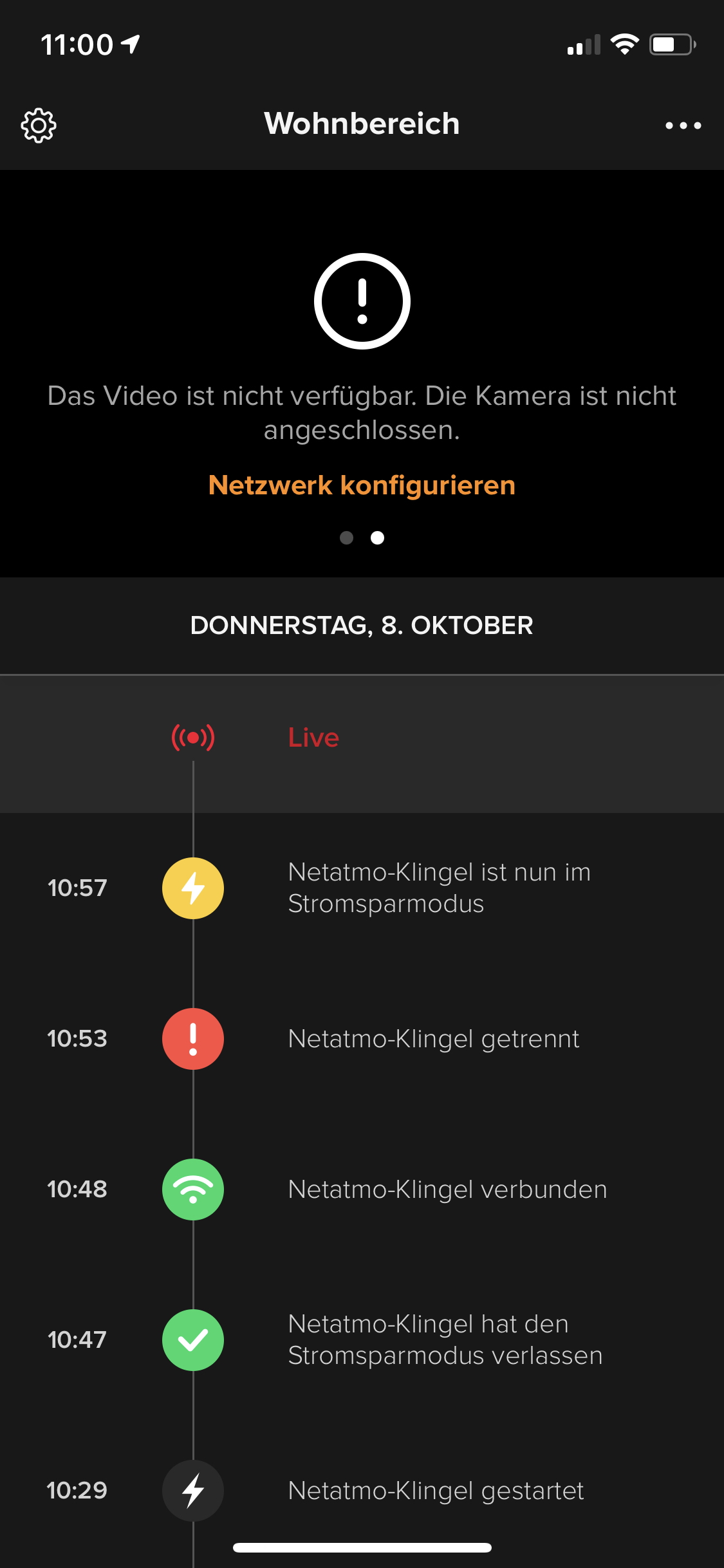

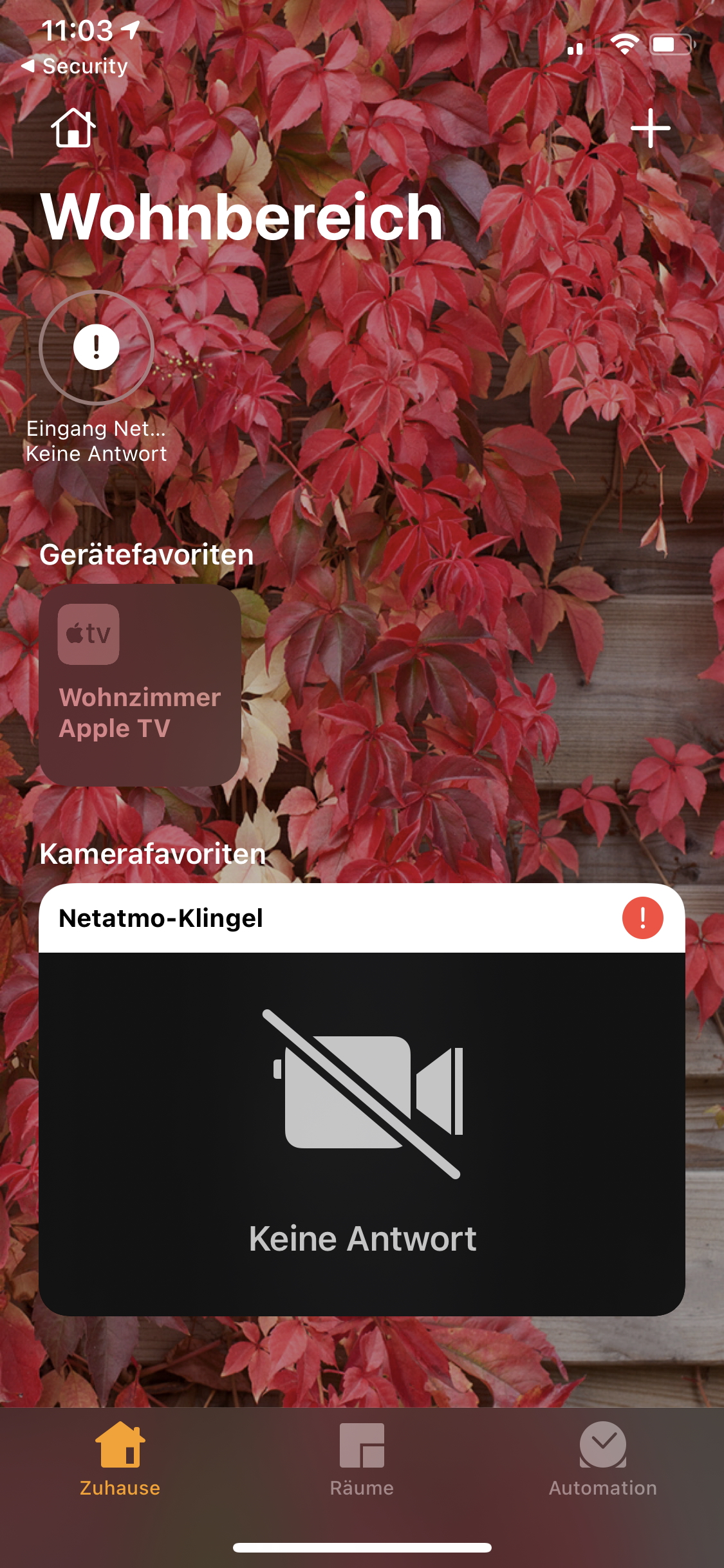

Danach ging kaum noch etwas. Die Meldung eines Klingelevents kam sehr verzögert, das Video war extrem ruckelig, im Apple HomeKit war die Kamera nicht erreichbar.
Mein eMail-Hilferuf an Netatmo wurde zwar umgehend bearbeitet, allerdings habe ich die Lösung meines Dilemmas dann doch selbst gefunden:
Mein iPhone war nur passiver Gast im HomeKit des Hauses, welches über das Familien-iPad eingerichtet war. Jetzt gabs zwei „Zuhause“ was die Klingel vollends verwirrte (die hohe gegenseitige Verschränkung der Netatmo-App mit HomeKit scheint hier der Übeltäter).
Seitdem ich die Apple HomeKit-Bude aufgeräumt und dem iPhone die nötigen Rechte eingeräumt habe funktioniert die Videotürklingel so, wie ihr Name verspricht.

Zusätzlich kann man die Türklingel als Bewegungsmelder einrichten, jede Bewegung im konfigurierbaren Bereich vor der Tür wird als kurzer Clip gespeichert, ein Zugriff auf Kamera und Aufzeichnungen ist jederzeit auch von unterwegs möglich. Die Klingel nimmt allerdings derzeit nur intern auf ein mitgeliefertes 16 GB Micro-SD-Kärtchen auf.

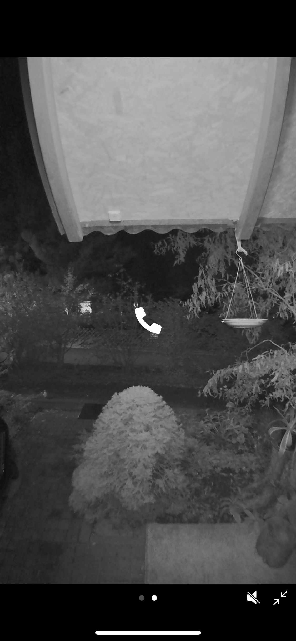

Die Videoqualität ist ordentlich, selbst bei Dunkelheit sieht man etwas dank Infrarot-Nachtsicht.
Ergänzung: Die Kamera löst in FullHD im Portraitmodus (=hochkant) auf, die App-Vorschau zeigt einen einstellbaren Ausschnitt im Querformat an.
