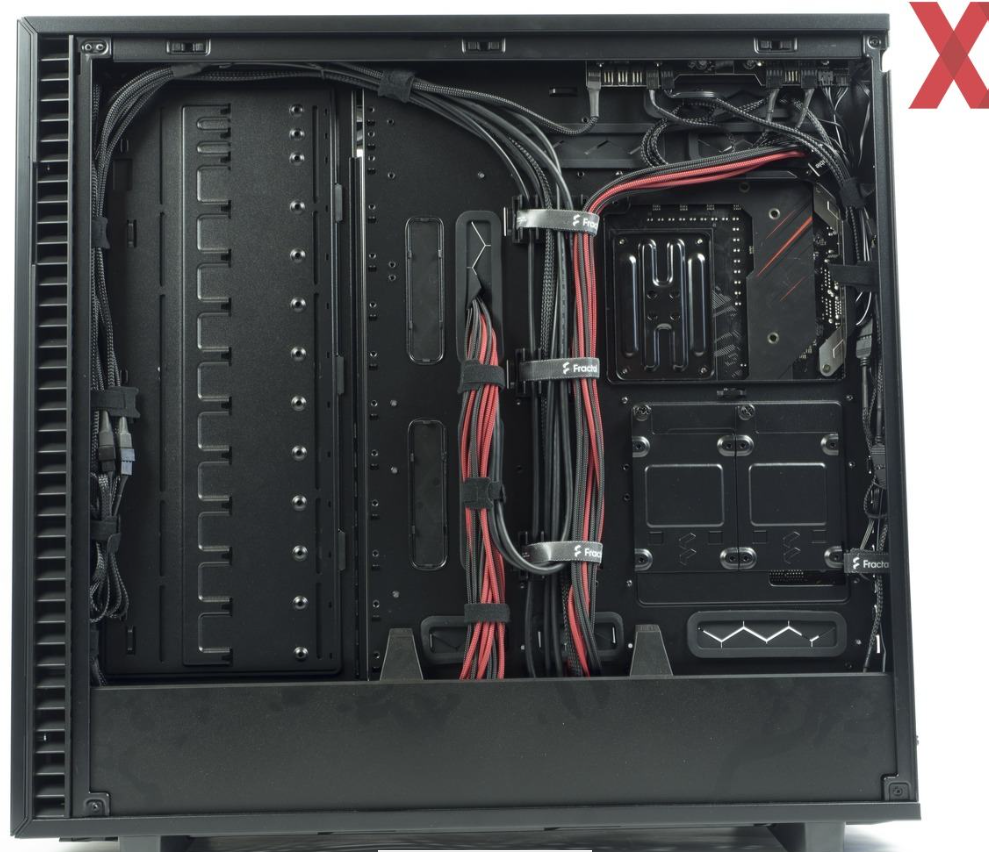

So eine 3.5" HDD is aber dünner als der ATX-Stecker + dem nötigen Radius der Kabel. Wie gesagt, wird verdammt knapp. Gibt sicher ein paar Gehäuse, bei denen das geht. Aber so einfach, wie hier dargestellt wird, wird nicht jedes Gehäuse modifizierbar sein.22428216 schrieb:Hinter der Wand, auf dem mein motherboard montiert ist, habe ich Platz für Kabel usw. Da ist u.a. eine3,5 zoll hdd verbaut.
