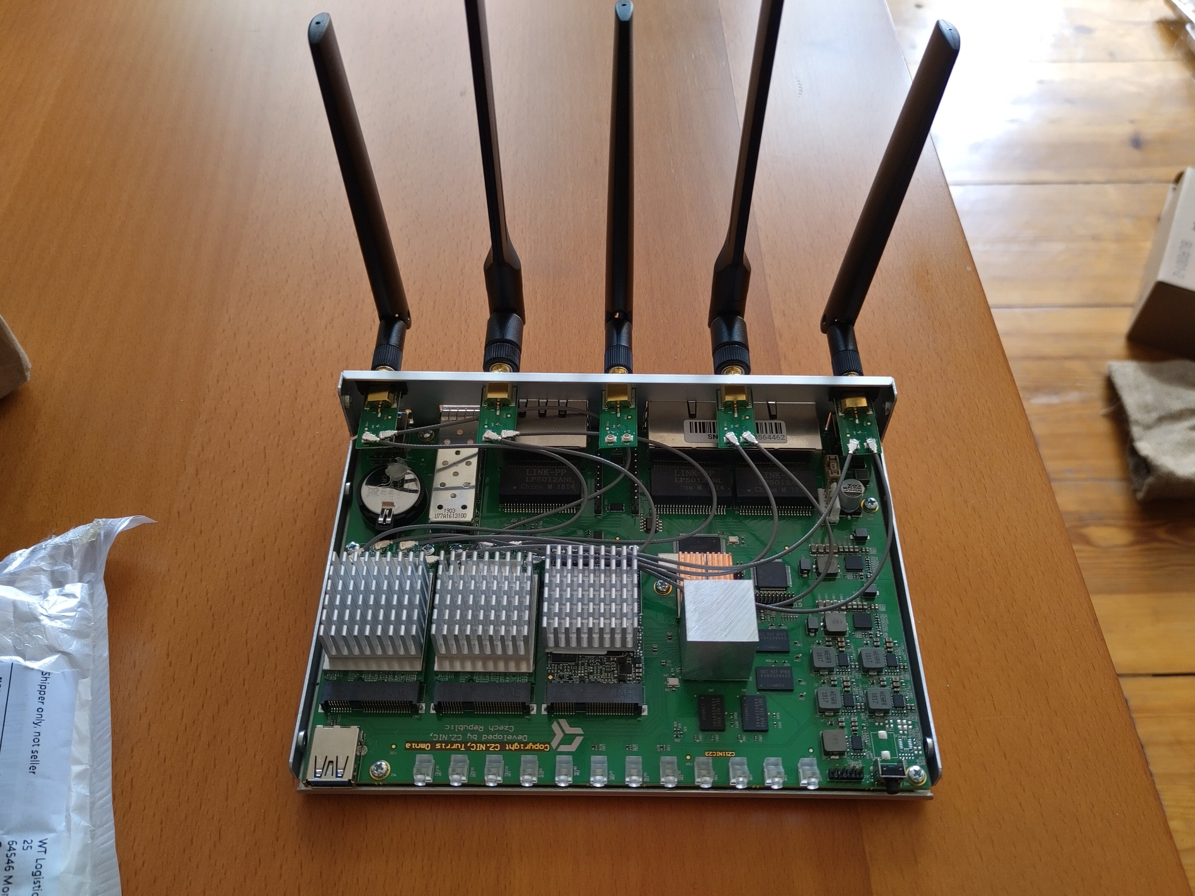

In den kommenden Tagen sollten meine neuen Wlan-Karten eintreffen. Diese hier gelten als derzeitige Empfehlung.. dazu wird dann noch die Anzahl der Antennen maximiert und der Omnia auf SSD umgestellt.... bin gespannt, was es bringt!
Reaktionen: 0-8-15 User
4 Streams à 80 MHz (40 MHz bei 2,4 GHz), MU-MIMO für TX und RX, Beamforming. Das ist doch mal ne schicke Karte! Wenn ich es richtig sehe, liefert die relativ gerine Leistung im 5 Ghz-Band, womit man da ziemlich fette Rundstrahler dran anschließen dürfte, ohne die gesetzlichen Grenzwerte zu verletzen. Aber wer hängt schon 50cm Prügel an einen normalen WLAN-Router :D​
Siehst du richtig. Ist kein Meister aller Klassen; habe derzeit 5dbi für 5GHz, könnte noch auf 7 dbi wechseln, alles darüber ist mir zu groß. Aber erst einmal ausführlich testen, wie sich die 5dbi so schlagen.

Habe die zwei AW7915-NP1 installiert - und sowohl unter 2,4 wie unter 5GHz ist der Empfang jetzt DEUTLICH besser, schon mit "normalen" 5dbi Antennen. Hatte bislang Probleme, in der hintersten Ecke der Wohnung bei falscher Haltung des Telefons 2,4GHz Empfang zu bekommen, jetzt kommt sogar 5GHz an.
Lediglich AX-Mode in 2,4GHz läuft derzeit nicht. Muss ich noch mal schauen..
Damit kann ich jetzt folgende Veränderung berichten - alle Boxen waren gleich platziert im "Kabelschrank"
Fritzbox 6590: 5GHz Wlan nur im Raum selbst, 2,4 außerhalb des Raumes oft schwach und unzuverlässig
Omnia mit Standard-Wlan: 5GHz außerhalb des Raumes schwach, 2,4Ghz fast komplette Abdeckung der Wohnung, lediglich ein, zwei "schattige" Plätze in der letzten Ecke.
Omnia mit AW7915-NP1: macht weitere APs / Repeater in der Wohnung (75qm) komplett überflüssig.
Ja, die Antenne in der Mitte (incl. Diplexer ist derzeit nicht genutzt ;)
Hast du auf 2,4 GHz die Sendeleistung gedrosselt? Wenn die Antennen auch bei 2,4 GHz 5 dBi haben, dann wärst über Soll. Die Karte schafft alleine schon den Grenzwert von 100mW/20dB
11g/n: 20dBm +/- 1.5dbm @MCS7, HT20
Du müsstest also auf 30-40mW/15-16dBm elektrische Leistung runter, um die 20dB EIRP einzuhalten.
Sind die Kühlkörper für die Karten im Standard beim Omnia dabei oder hast du die nachgerüstet?
Sorry für die späte Antwort ^^ keine Ahnung, warum das damals untergegangen ist.
Leistung lässt sich ja bei openWRT in mW Schritten einstellen, das ist problemlos.
Die Kühllkörper sind nachgerüstete dritthersteller-Teile. Der Hersteller (asiaRF) sendet erst bei den neueren Revisionen Kühlkörper mit bzw bietet selbst welche an.
