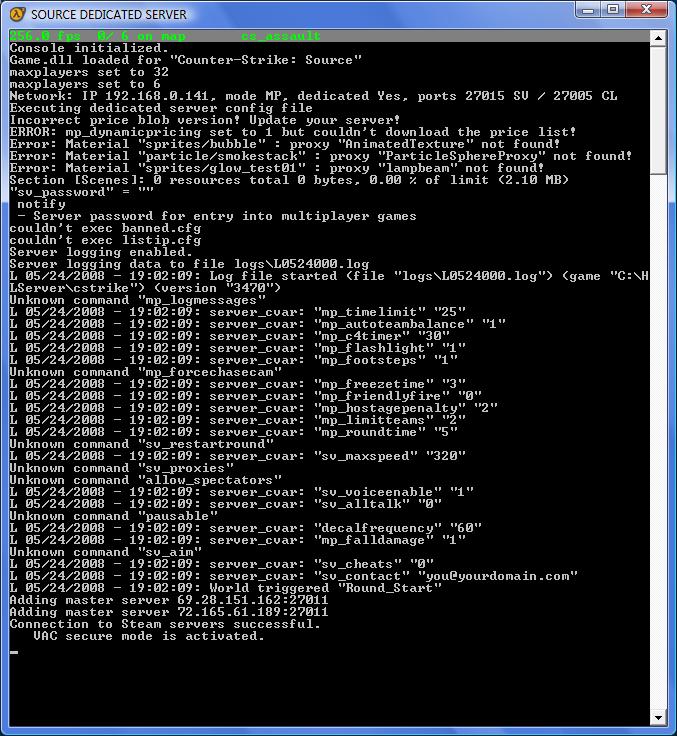

So ein mist ich hab hier folgende Fehler (auf bild zu sehen) Kann mir jemad sagen wie man diese vielen Errors behebt??
(Wo bekomme ich denn die neue Serverversion her in der Konsole steht ja beim Start vom Server "Incorrect price blob version! Upadate your Server!"
und noch was wie man einen Lanserver startet anstatt internteserver?
Dannach werd ich mal suchen. Wie gesagt, schulischer Stress ;) Kann bischen Dauern, hoffe ihr versteht das ;)
Danke^^
PS: Der Server geht trotzdem ohne Probleme, trotz Fehlermeldung ;)
