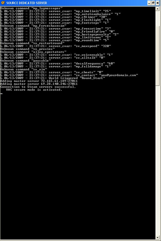

1. Bild IST DAS SO FERTIG ????

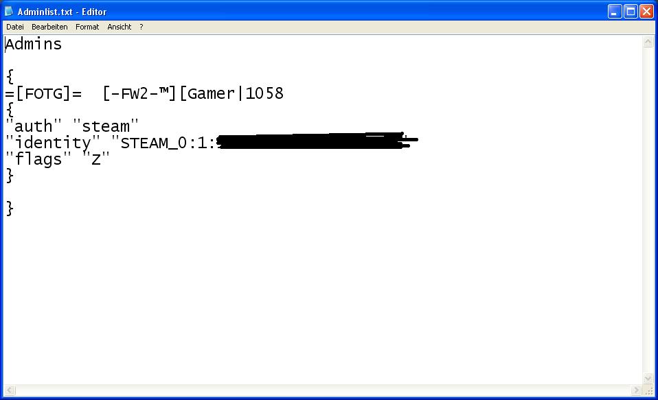

Eine Seite vorher habe ich doch schonmal gesagt wie man Admin wird, lesen statt blind zu schreiben!

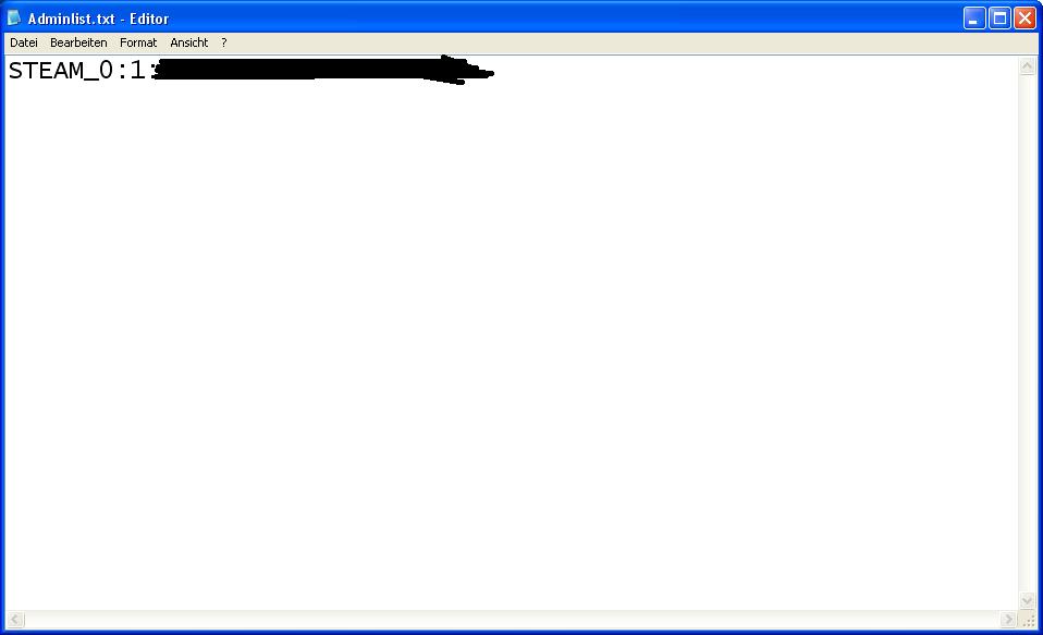

Du wirst nicht als Admin eingetragen sein in der adminlist.txt bzw. der clients.txt Einfach eine adminlist.txt erstellen deine Steam ID dort einfügen auf den Server packen, neustarten und fertig.

Ja der Server ist so fertig geladen.

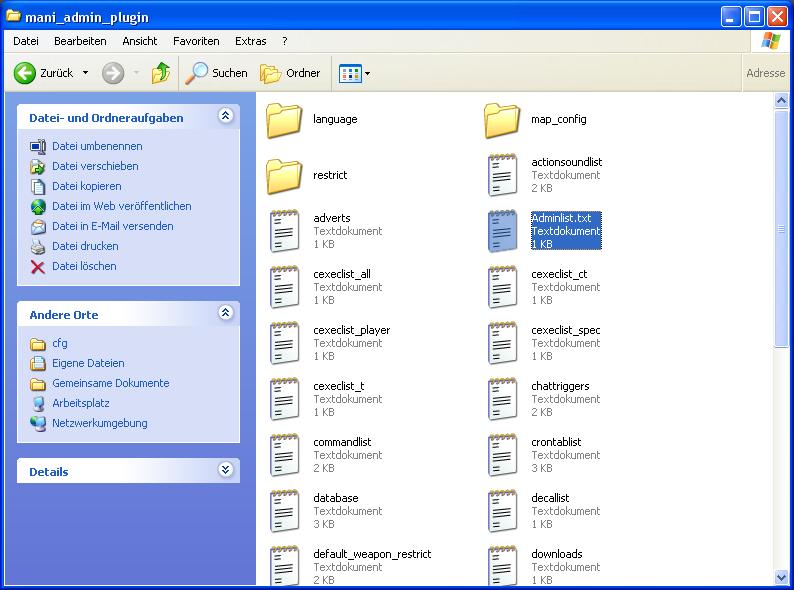

jo sry danke aber trozdem wie auf den server PACKEN kann mir da jemand ein screenshot schieken ?
so wie im ersten scrennshot ???
also so siehts bei mir aus ^^

wie auf denn server packen ???

Hochladen in den /cstrike/cfg/mani_admin_plugin/

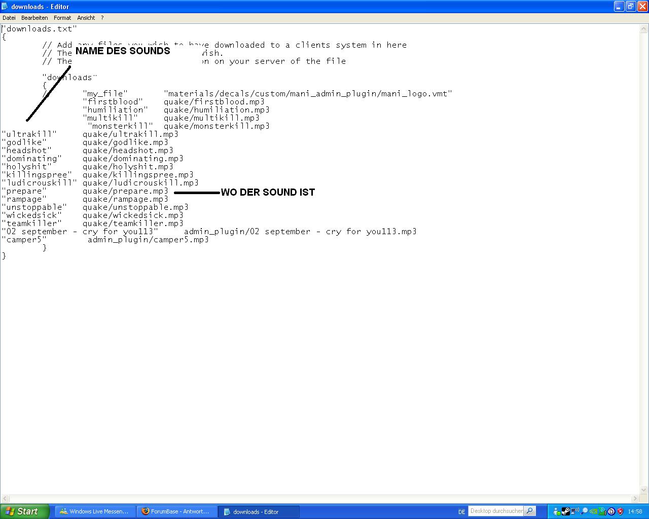

das es gedownloadet wir must du ihn in die download.txt tuhen :D
aber was bringt das mit der autoexec wird der sound dann abgespielt ?
@Gamer1058,
ja ich kenne das so das in die autoexec z.B das addon bullettime :"es_load mb_bullettime" ohne "
reingeschrieben wird und dann lädt er es mit auf den server.und bei meinem ersten server ging es auch mit so ziemlich allen addons.aber diesmal nicht z.B. mit bombtimer.wie soll das in dem download text den aussehen?

hab nochmal ne frage,wie mache ich ein 2ten admin.bei mir (der erste) hatte ich clientlist brauchte nur meine steam id reinschreiben.Wie mache ich jetzt ein zweiten admin einfach clientliste kopieren und dann 2te steam id rein oder wie?Und ich wollte das so machen das der Server nach 15 runden neu startet aber die selbe map er macht immer ne andere wollte nur dust2.Winlimit "15" und wie mache ich das er die selbe map macht automatisch?

habe 2ten admin eingerichtet.ist es auch möglich das beide den selben server starten,also wenn ich aus
