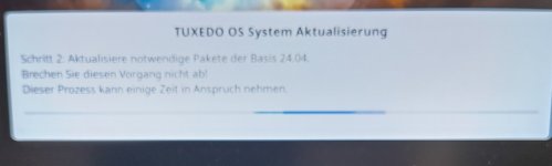

Tuxedo bot für das Upgrade ein Skript an, welches beim letzten Update auf dem Desktop verlinkt wurde. Es führt das Upgrade von Ubuntu 22.4 auf 24.4. durch.
Leider habe ich, obwohl nur ein Fremrepo eingetragen war, ein Problem.
Ich starte es mit WLAN Verbindung.
Darauf kommt es an dieser Stelle nicht weiter:
Siehe Anhang
Ich vermute, es sollen an dieser Stelle Dinge aus dem Netz nachgeladen werden, jedoch ist kein WLAn mehr vorhanden. Daher verband ich es m mit LAN, aber auch dann ging es nicht weiter. Es scheint kein Netzwerk zu existieren.
Wie sollte ich am besten vorgehen?
Danke für Hilfen.

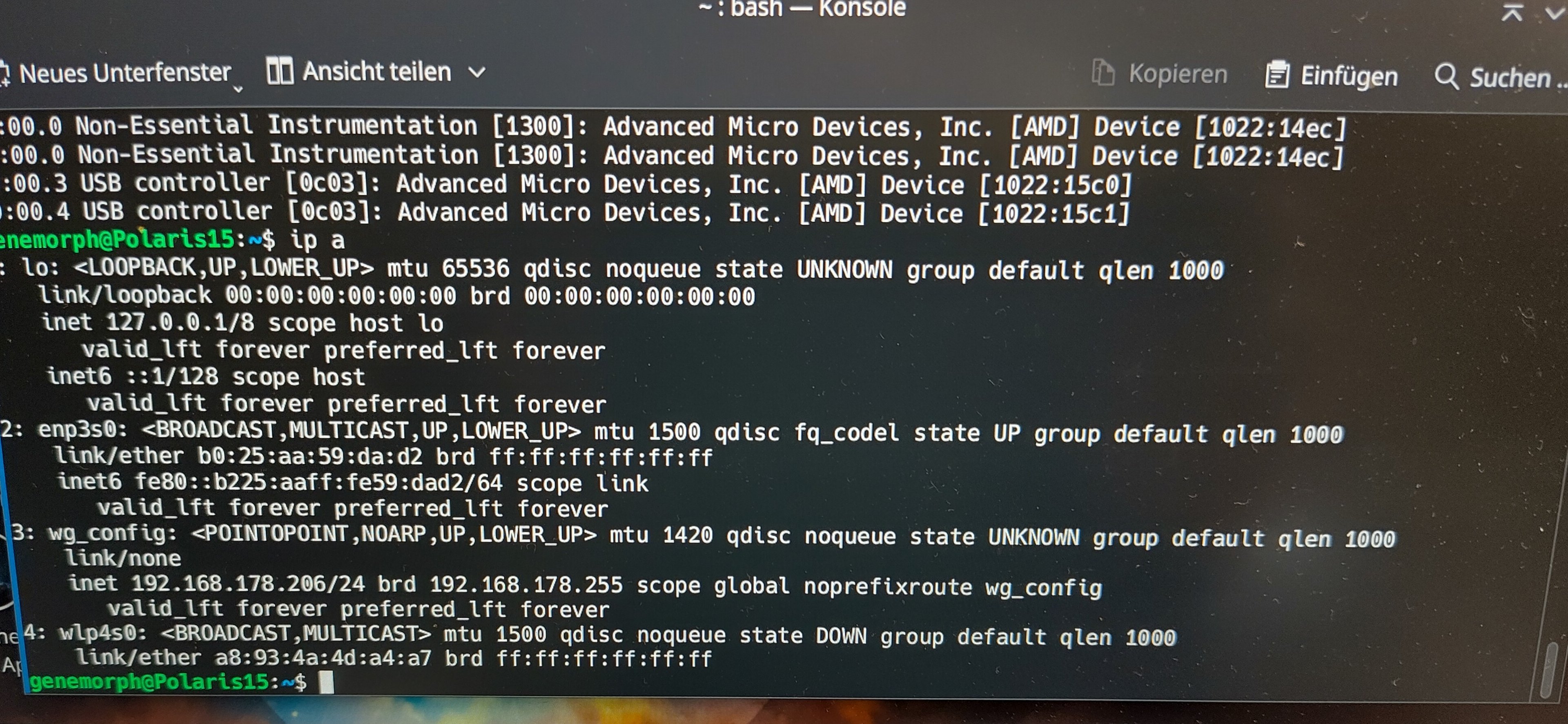

ifconfig ist deprecated, deshalb bitte "ip a" verwenden.
IP a liefert etwas, siehe Screenshot

Ich hatte versucht den Router per IP zu erreichen, was nicht ging, reicht das als Äquivalent?

Dein wifi ist DOWN also deaktiviert
Bash:
nmcli radio wifi on
ggf mal dhcp einschalten
Bash:
nmcli device modify enp3s0 ipv4.method auto
nmcli device modify enp3s0 ipv6.method auto

Wifi
Bash:
sudo ip link set wlp4s0 up
Mal eine temporäre statische IP dir geben. Bitte vorher im Router gucken, dass die IP frei ist.
Bash:
sudo ip addr add XXX.XXX.XXX.XXX/24 dev enp3s0
sudo ip route add default via XXX.XXX.XXX.1
