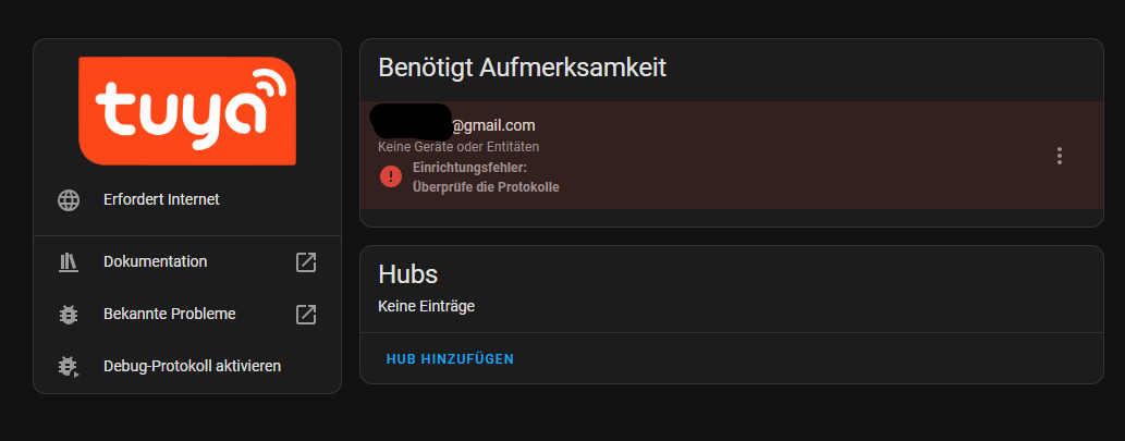

ich habe im Home Assistant (OS) die Tuya Integration eingerichtet und meinen Account verbunden, bis vor ein paar Wochen hat alles super funktioniert, nun funktioniert die Verbindung zu meinem Tuya Account (Smart Life App) nicht mehr.
Was ist probiert habe:
  • Account im HA entfernt -> neu hinzugefügt
  • Integration gelöscht, neu installiert
  • HA aus Tuya entfernt neu verbunden
  • Alle versuche mit Neustarts probiert
Hub Hinzufügen -> Benutzercode eingeben -> Initialisierung läuft -> Initialisierung bricht ab: Einrichtungsfehler : Überprüfe die Protokolle
Hatte jemand das Problem auch und konnte es lösen?

2025-05-13 20:56:04.120 ERROR (MainThread) [homeassistant.config_entries] Error setting up entry Main for tuya
Traceback (most recent call last):
File "/usr/src/homeassistant/homeassistant/config_entries.py", line 749, in __async_setup_with_context
result = await component.async_setup_entry(hass, self)
File "/usr/src/homeassistant/homeassistant/components/tuya/init.py", line 138, in async_setup_entry
await hass.async_add_executor_job(manager.update_device_cache)
asyncio.exceptions.CancelledError
Diese Fehlermeldung hab ich aus dem Debug Protokoll vom HA
Lösung: In den Netzwerkeinstellungen vom HA, IPv6 deaktivieren, dann funktioniert die Tuya integration, wie gewohnt
