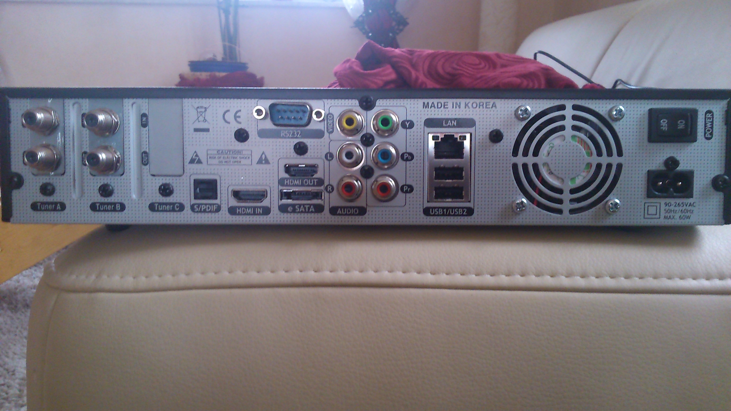

Ich habe mal ein Bild von der Receiverrückseite angehangen mit den verfügbaren Anschlüssen.
Ich glaube einen opt./elektr. Digitalausgang habe ich da nicht!
Was wäre jetzt denn die beste Anschlußmethode der Geräte?

alle aktuellen AVR haben einen Standby HDMI Passthrough Modus, der heute auch kaum noch Strom verbraucht. Einige Modelle kann man sogar noch im Standby umschalten, aber das brauchst du ja gar nicht.
D.h. du schließt den SAT-Receiver per HMDI an einen Eingang vom AVR und von dessen Ausgang gehst du zum TV, 2 Kabel, ganz einfach und geradeaus...
Wenn der AVR aus ist, dann leitet er Bild und Ton an den TV weiter, ist er eingeschaltet, dann greift er sich den Ton ab.
bei allen anderen Methoden (Sat Receiver an den TV) gibt es mehr oder weniger große Fragezeichen. Da muss der TV ARC unterstützen oder man braucht noch ein extra Kabel (warum sollte man das dann machen?). Außerdem ist es vom TV abhängig welche Tonformate er dann an den AVR weiterleitet, ein Plasma dürfte ja nicht das jüngste Gerät sein. Mit Glück kommt Stereo, 5.1 mit großer Wahrscheinlichkeit nicht -> alles blödes Gefrickel!
