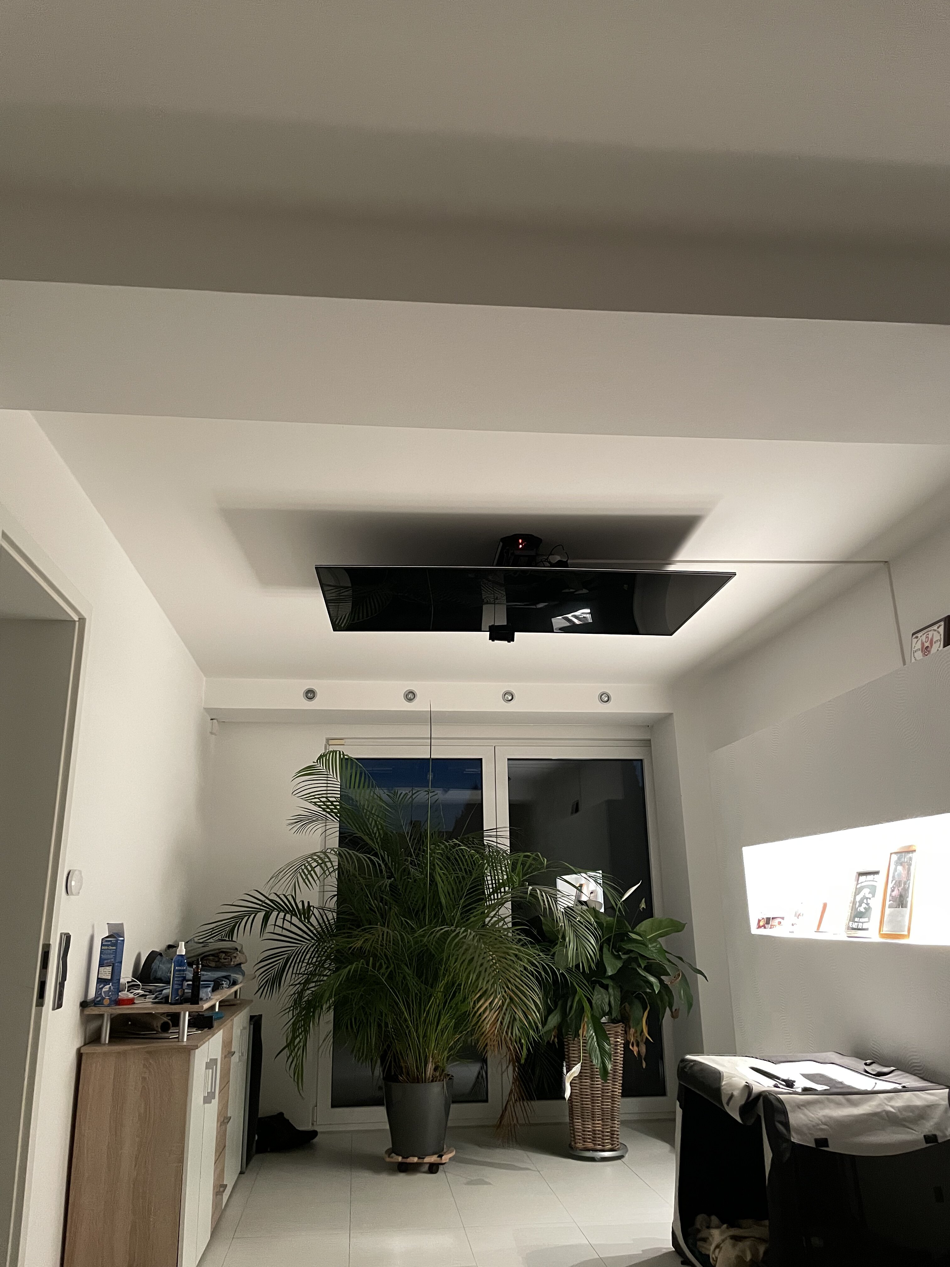

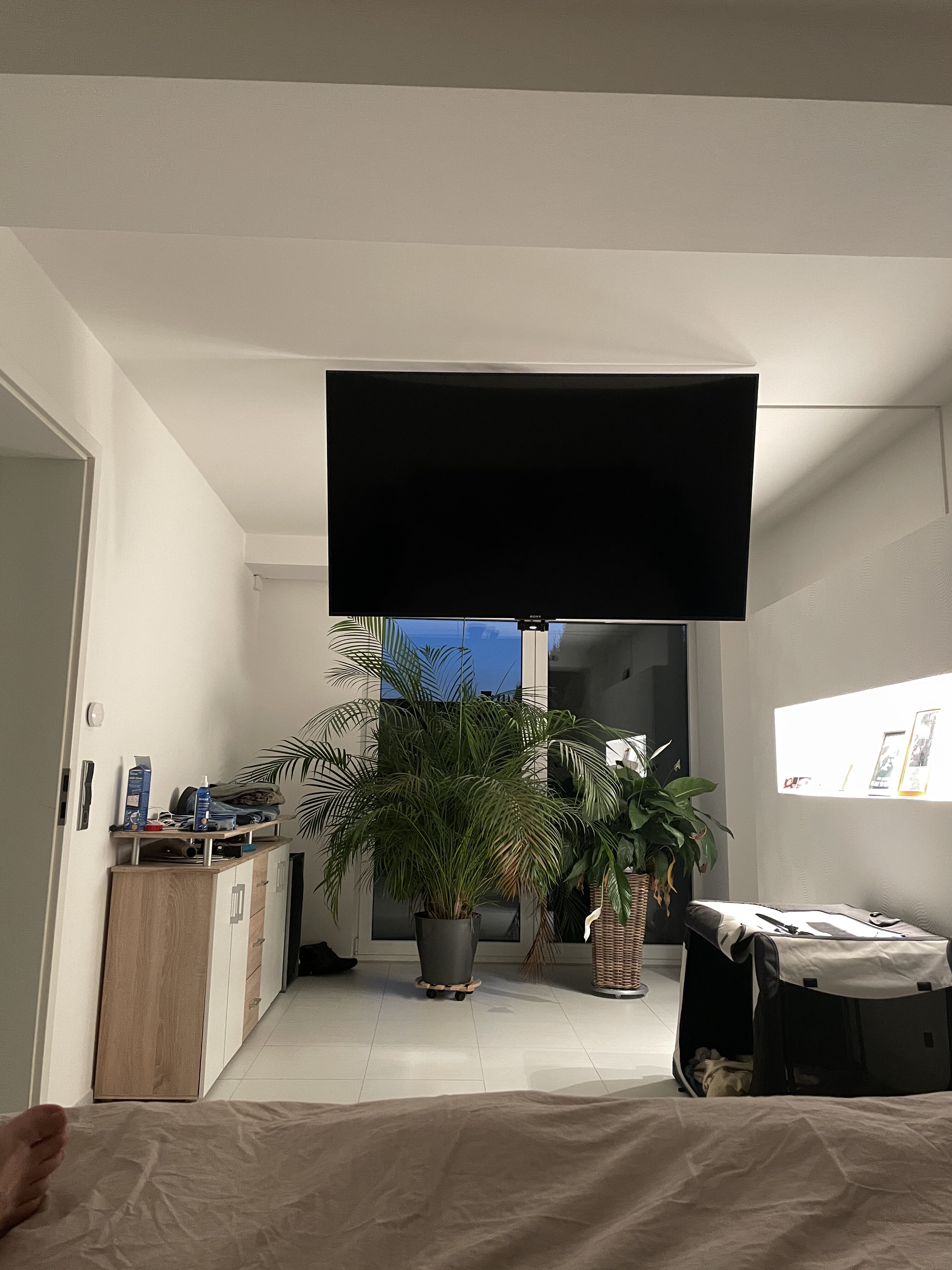

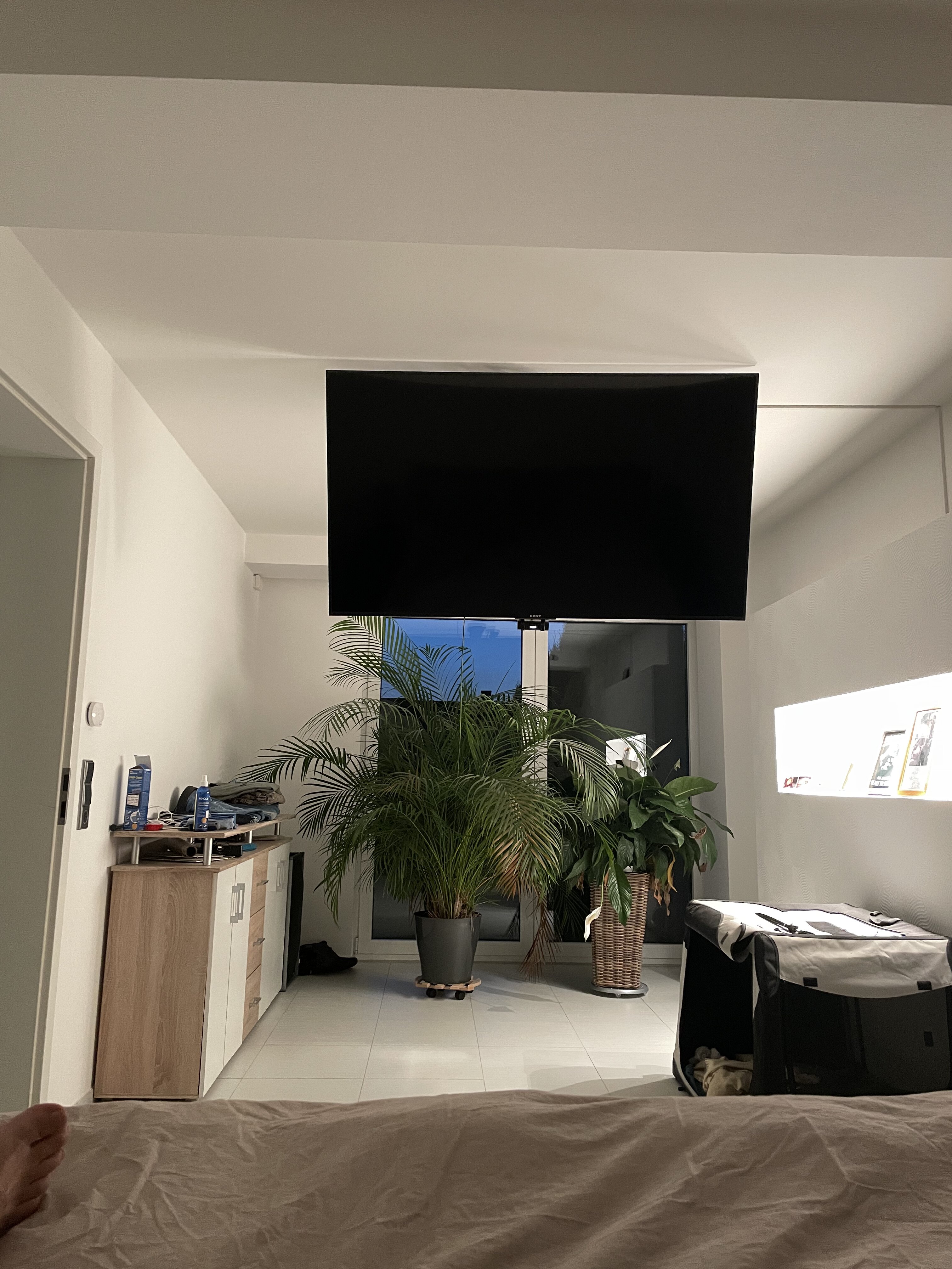

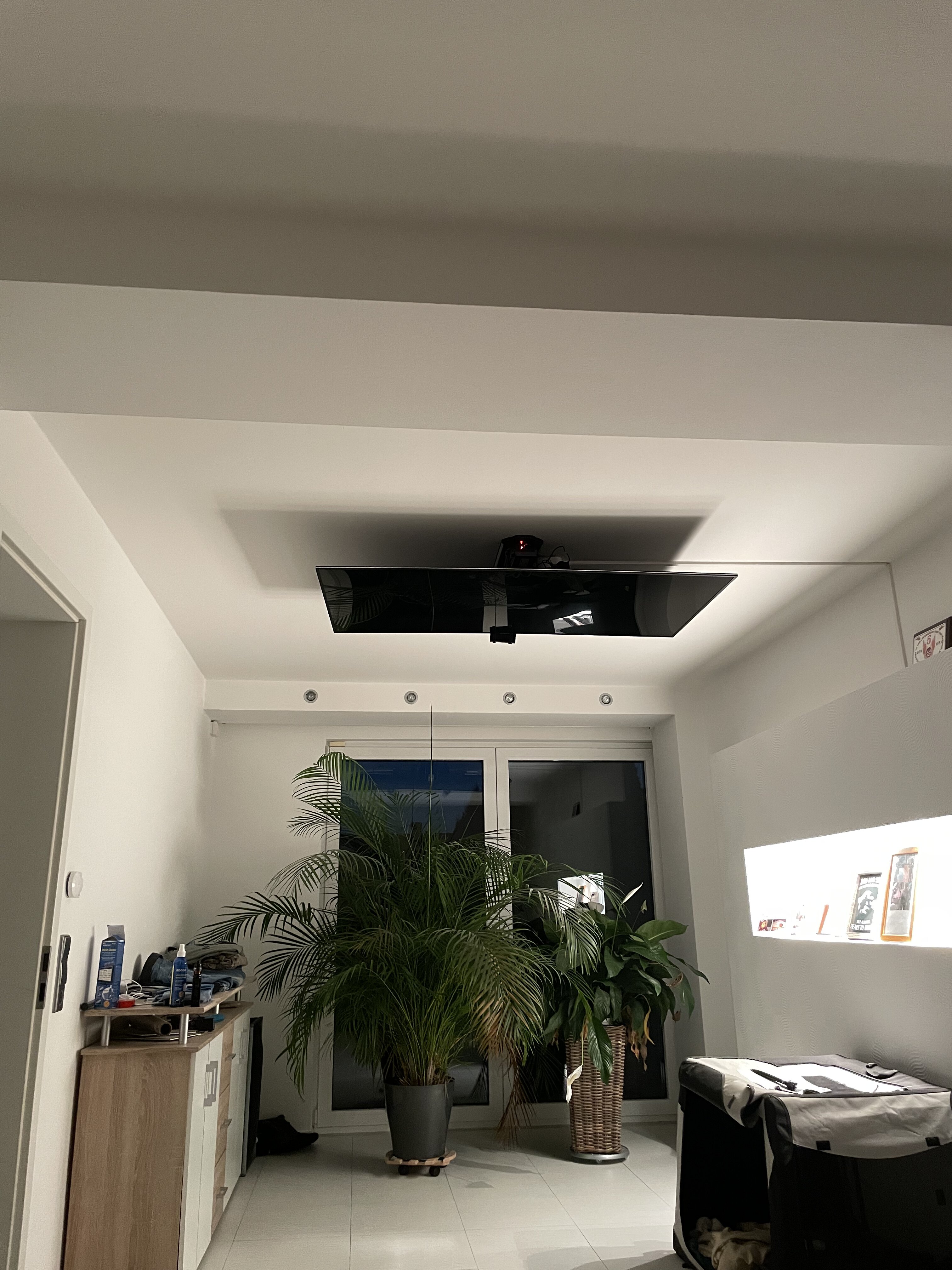

da der deckenhalter heute schon kam, konnte ich nicht anders, als ihn gleich zu montieren. :)
eines vorne weg. für den preis von 174€ ist das ein ein super teil.
der halter ist stabil, wirklich leicht zu montieren und macht einen wertigen eindruck.
das aus, oder einfahren geht sehr langsam. für einen weg brauch man 65 sekunden. für mich kein problem.
der halter hat eine tragekraft von max 35 kg. mein tv wiegt 22 kg. sollte also kein problem sein.
wenn das teil jetzt auch noch über lange zeit hält, kann ich es nur empfehlen.
